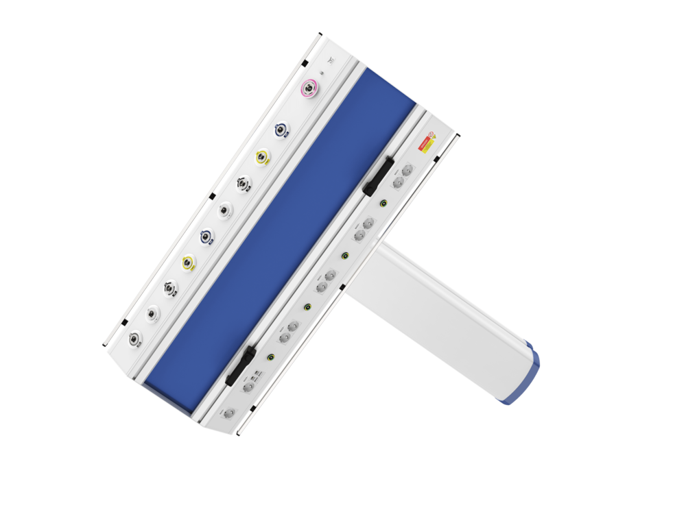

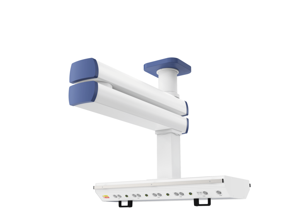

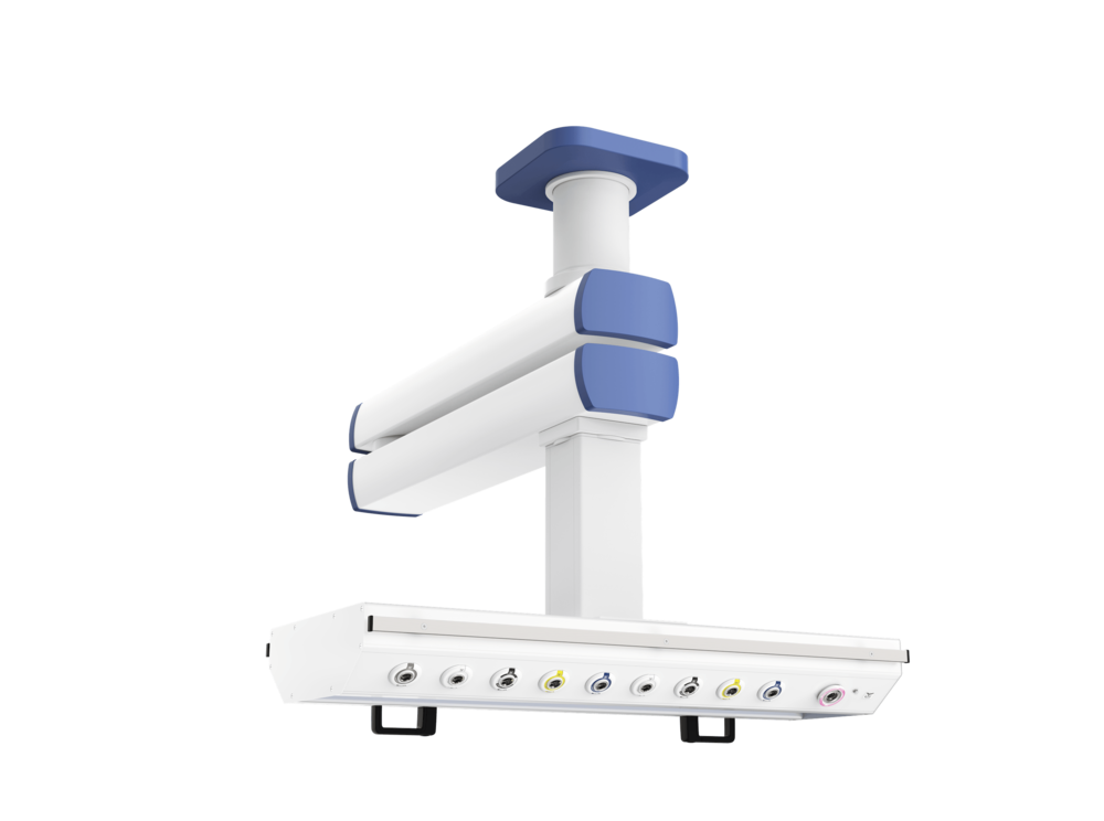

Потолочная двухплечевая медицинская консоль Кадуцей (Caduceus) C2-A с 2-мя поворотными плечами, длиной до 1200 мм каждое, и вращающимся горизонтальным шкафом источников медгазов и электропитания, позволяет эффективно организовать рабочее место медицинского персонала с возможностью свободного доступа к пациенту. Эргономичное использование конструктива шкафа консоли CADUCEUS C2-A позволяет максимально удобно разместить электрические и слаботочные розетки, а также разъемы быстрого соединения медгазов и вакуума. Совместимость разъемов с медицинской аппаратурой любой марки позволяет использовать подвесную конструкцию в палатах экстренной помощи, операционных и родовых залах, а также в палатах интенсивной терапии. Для подключения медицинских электроприборов к линии заземления (технологического и функционального) консоль оснащена разъемами заземления. Для крепления дополнительного оборудования шкаф источников медгазов и электропитания оснащается медицинскими рельсами с несущей способностью каждого до 25 кг. Угол поворота шкафа источников медицинских газов до 320 градусов, а также удобные эргономичные ручки в нижней части корпуса обеспечивают мобильность универсальной подвесной системы CADUCEUS (Кадуцей) C2-A, что делает ее использование максимально удобным.
Потолочная консоль CADUCEUS (Кадуцей) C2-A изготавливается из алюминия с полиэстеровым порошковым покрытием. Конструкция проста в очистке, гигиенична и полностью безопасна.
Основной цвет, применяемый в потолочных консолях, – белый (RAL 9016). По желанию заказчика могут быть использованы любые другие цвета, как всего корпуса консоли, так и отдельных ее элементов.
Медицинские консоли CADUCEUS (Кадуцей) C2-A производятся компанией «ВестМедГрупп» в России и отвечают требованиям: ГОСТ Р 50444-92, ГОСТ Р МЭК 60601-1-2010.
