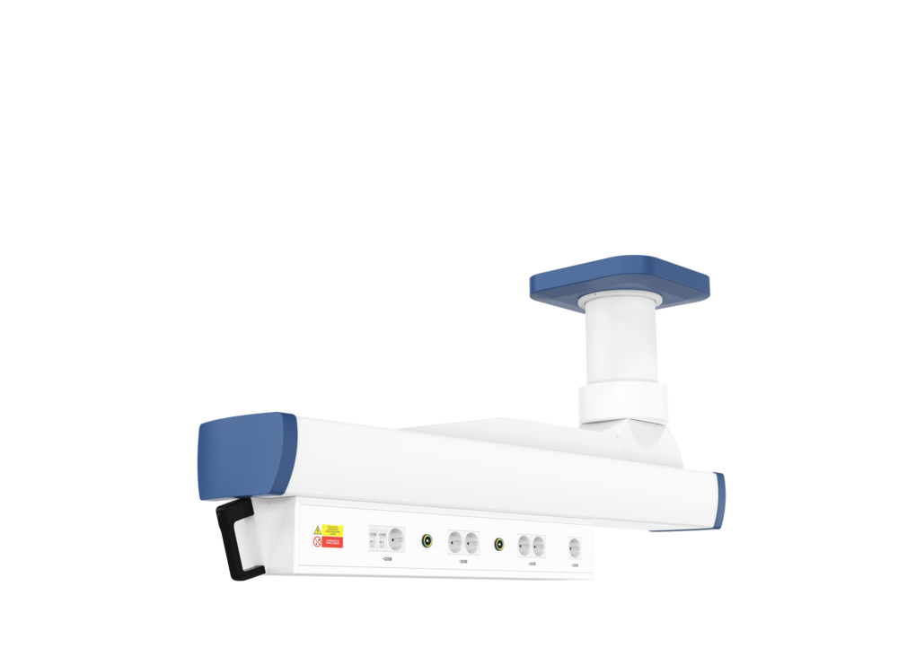

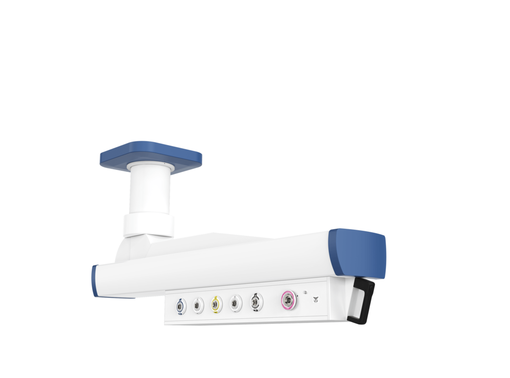

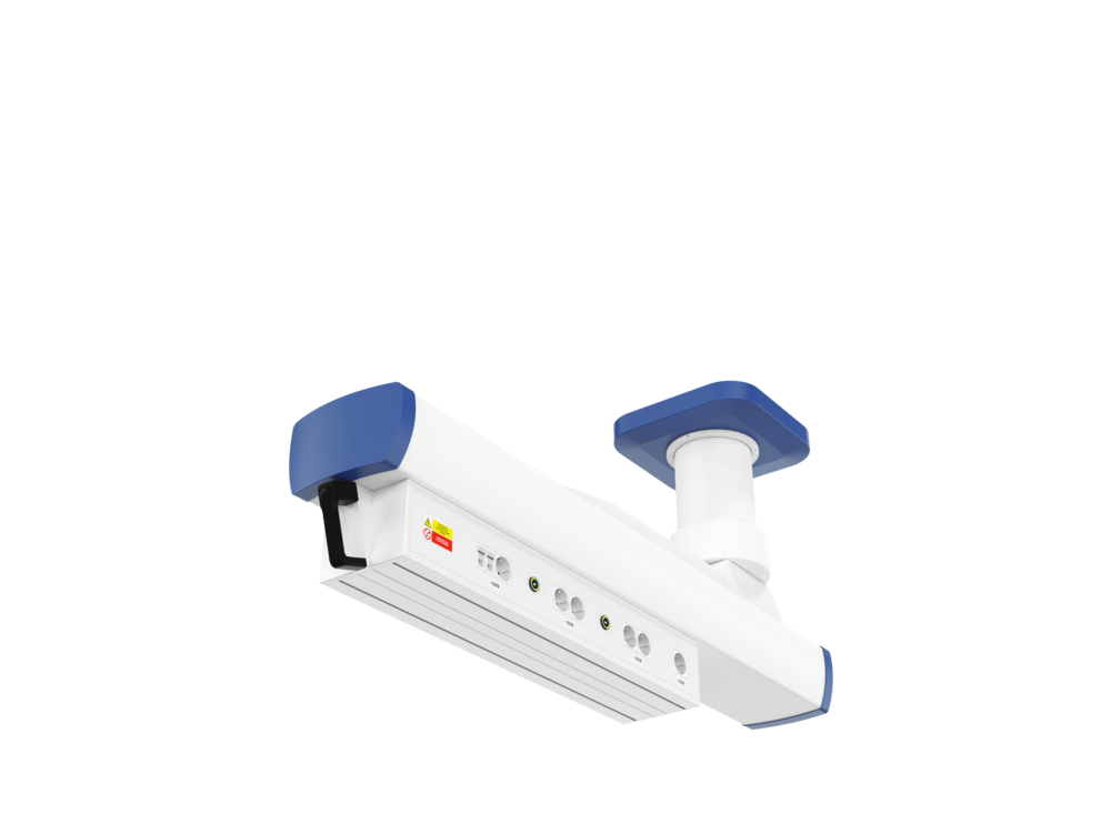

Потолочная медицинская одноплечевая консоль Кадуцей (Caduceus) C1E-AP - это современная, эргономичная подвесная система, использующаяся в палатах экстренной помощи, операционных и родовых залах, а также в палатах интенсивной терапии. Уникальная мобильная подвесная система представляет собой горизонтальный шкаф источников медицинских газов и электропитания, жестко закрепленный на потолочном поворотно-подъемном механизме. Консоль оснащена пневматическим тормозом, позволяющим надежно зафиксировать конструкцию в необходимом положении и не допустить случайного поворота. Ручки с кнопками управления тормозной системой расположены в нижней части корпуса консоли CADUCEUS (Кадуцей) C1E-AP.
Уникальная система жизнеобеспечения CADUCEUS (Кадуцей) комплектуется электрическим розетками, разъемами для передачи данных, а также разъемами быстрого соединения медицинских газов стандарта DIN 13260-2, совместимыми с любыми видами компрессорного, реанимационного и дыхательного оборудования. Разъемы заземления, входящие в состав консоли, позволяют подключать медицинские электроприборы к линии заземления (технологического и функционального).
Потолочная консоль CADUCEUS (Кадуцей) C1E-AP изготавливается из алюминия с полиэстеровым порошковым покрытием. Конструкция проста в очистке, гигиенична и полностью безопасна.
Основной цвет, применяемый в потолочных консолях, – белый (RAL 9016). По желанию заказчика могут быть использованы любые другие цвета, как всего корпуса консоли, так и отдельных ее элементов.
Медицинские консоли CADUCEUS (Кадуцей) C1E-AP производятся компанией «ВестМедГрупп» в России и отвечают требованиям: ГОСТ Р 50444-92, ГОСТ Р МЭК 60601-1-2010.
