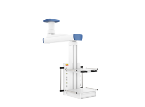

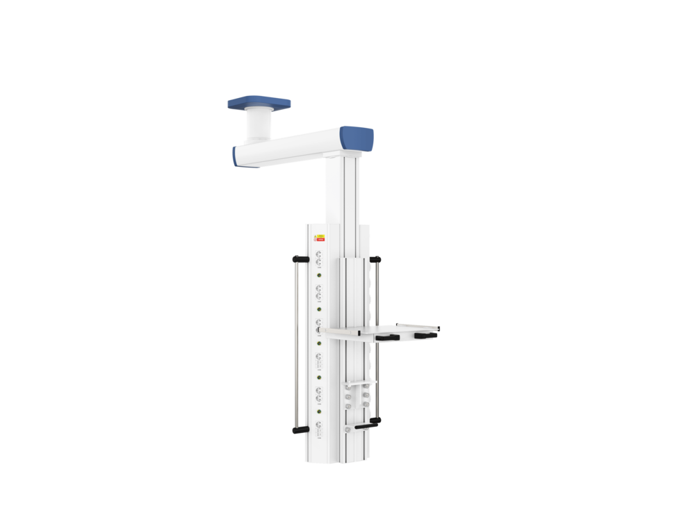

Потолочная одноплечевая медицинская консоль CADUCEUS C1-VE
Обновлено 03.11.2026 991302
Потолочная одноплечевая медицинская консоль CADUCEUS (Кадуцей) C1-VE с вращающимся вертикальным шкафом источников медицинского газоснабжения обеспечивает подачу медицинских газов и электропитания непосредственно к рабочему месту медицинского персонала. Поворотное плечо длиной до 1200 мм обеспечивает мобильность консоли, что позволяет облегчить доступ к пациенту и оптимизировать рабочее пространство.
Уникальная подвесная система жизнеобеспечения CADUCEUS (Кадуцей) комплектуется слаботочными розетками для передачи данных и электрическими розетками с одной стороны корпуса, и разъемами быстрого соединения медицинских газов и вакуума с другой, что делает удобным использование консоли, позволяет оперативно соединиться с газовой магистралью и подключить необходимое медицинское оборудование. Универсальная совместимость газовых разъемов с любым оборудованием позволяет широко использовать консоль CADUCEUS C1-VE в палатах экстренной помощи, операционных и родовых залах, а также в палатах интенсивной терапии. В комплектацию подвесной системы входят разъемы заземления, которые используются для подключения медицинских электроприборов к линии заземления (технологического и функционального). Подвижная вертикальная площадка для крепления и подъема анестезиологического оборудования в составе консоли CADUCEUS (Кадуцей) C1-VE обеспечивает максимально быстрое подключение необходимой, жизненно важной аппаратуры. Для удобства медицинского персонала подвесная система оснащена пневматическим тормозом, позволяющим надежно зафиксировать консоль и не допустить случайных поворотов конструкции.
Для размещения вспомогательного медицинского оборудования шкаф источников медгазов и электропитания может быть укомплектован полками различных модификаций, которые оснащаются кнопкой управления тормозной системой, выдвижными ящиками и/или медицинскими рельсами для крепления навесного оборудования. Угол поворота шкафа источников медицинских газов до 320 градусов, а также удобные ручки обеспечивают мобильность универсальной подвесной системы CADUCEUS (Кадуцей) C1-VE, что делает ее использование максимально удобным.
Потолочная консоль CADUCEUS (Кадуцей) C1-VE изготавливается из алюминия с полиэстеровым порошковым покрытием. Конструкция проста в очистке, гигиенична и полностью безопасна.
Основной цвет, применяемый в потолочных консолях, – белый (RAL 9016). По желанию заказчика могут быть использованы любые другие цвета, как всего корпуса консоли, так и отдельных ее элементов.
Медицинские консоли CADUCEUS (Кадуцей) C1-VE производятся компанией «ВестМедГрупп» в России и отвечают требованиям: ГОСТ Р 50444-92, ГОСТ Р МЭК 60601-1-2010.
Количество поворотных плеч, шт.                                                                                                                     1
Количество поворотно-подъемных плеч, шт.                                                                                                    -
Количество передвижных плеч, шт.                                                                                                                   -
Количество поворотно-передвижных плеч, шт.                                                                                                -
Угол поворота шкафа источников медицинских газов вокруг своей оси, град., не менее                          320
Угол поворота плеча, град., не менее                                                                                                                320
Розетки электрические, шт., не более                                                                                                               30
Разъемы RJ-45, шт., не более                                                                                                                             12
Разъемы заземления, шт., не более                                                                                                                   30
Разъемы быстрого соединения медицинских газов, шт., не более                                                                18
Рельс медицинский для крепления навесного оборудования, шт., не более                                                2 (по бокам полки)
Несущая способность одного рельса медицинского, кг., не более                                                                  в соответствии с максимальной                                                                                                                                                                                               нагрузкой на полку
Количество полок, шт., не более                                                                                                                         6
Нагрузка на полку, кг., не более                                                                                                                          25
Количество подвесных штанг, шт., не более                                                                                                      2
Наличие освещения                                                                                                                                              +
