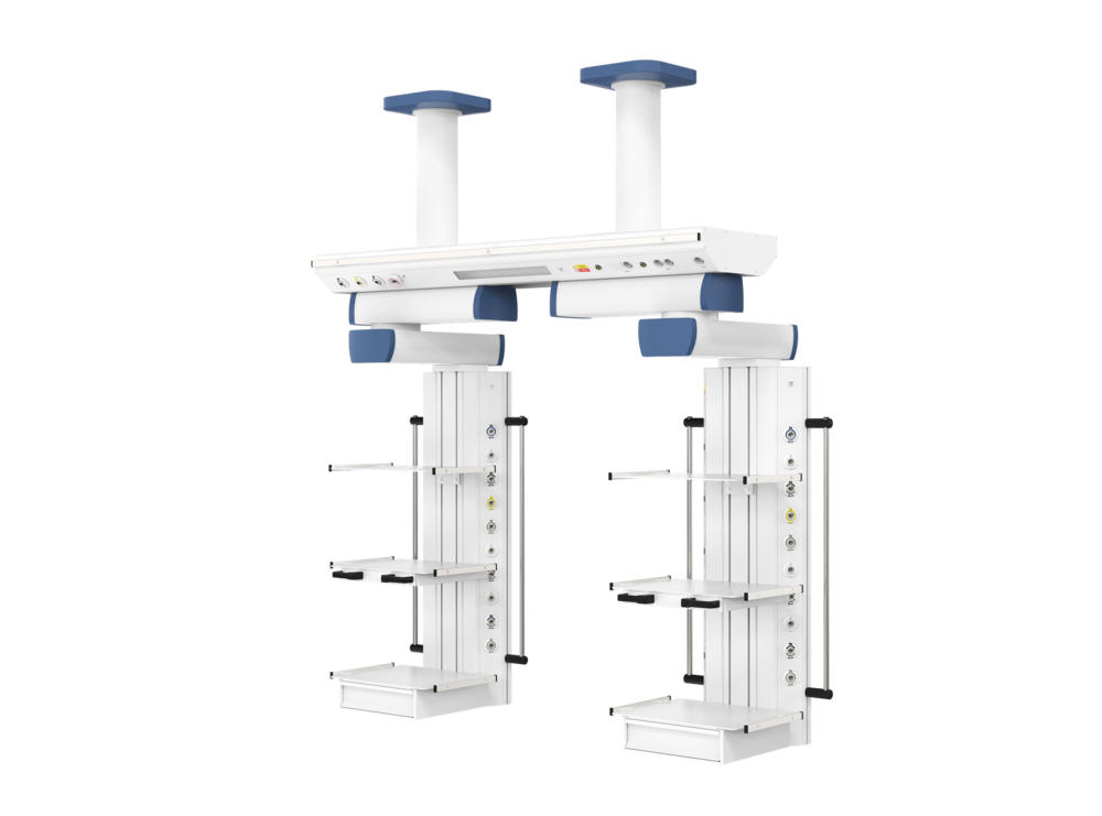

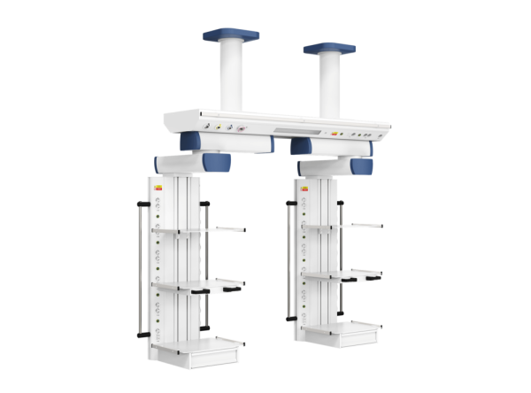

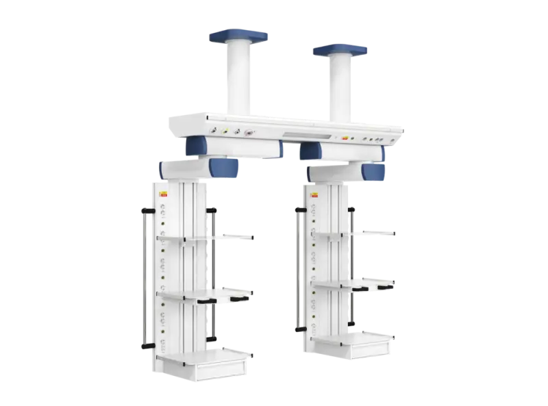

Мостовая потолочная медицинская консоль CADUCEUS (Кадуцей) CB
 состоит из горизонтального шкафа источников медицинских газов, электропитания и освещения. В зависимости от потребностей медицинского учреждения, на консоли можно установить 1 или 2 вертикальных шкафа, которые могут вращаться как вокруг своей оси или относительно оси крепления, так и перемещаться вдоль горизонтального шкафа по направляющим. Благодаря продуманной конструкции подвесная система обеспечивает рациональное использование пространства с учетом безопасности, функциональности и практичности.
Уникальная система жизнеобеспечения CADUCEUS (Кадуцей) CB комплектуется универсальными разъемами быстрого соединения медицинских газов и вакуума, электрическими и слаботочными розетками, разъемами заземления, штангами и рельсами для крепления навесного оборудования.
Для удобства пациентов и медработников консоль оснащена светильниками прямого, непрямого освещения в горизонтальном блоке и ночного освещения в вертикальном шкафу. Для размещения вспомогательного медицинского оборудования шкаф может быть доукомплектован полками различных модификаций, при этом полки могут оснащаться кнопкой управления тормозной системой, выдвижными ящиками и/или медицинскими рельсами.
Потолочная консоль CADUCEUS (Кадуцей) CB изготавливается из алюминия с полиэстеровым порошковым покрытием. Конструкция проста в очистке, гигиенична и полностью безопасна.
Основной цвет, применяемый в потолочных консолях, – белый (RAL 9016). По желанию заказчика могут быть использованы любые другие цвета, как всего корпуса консоли, так и отдельных ее элементов.
Медицинские консоли CADUCEUS (Кадуцей) CB производятся компанией «ВестМедГрупп» в России и отвечают требованиям: ГОСТ Р 50444-92, ГОСТ Р МЭК 60601-1-2010.
