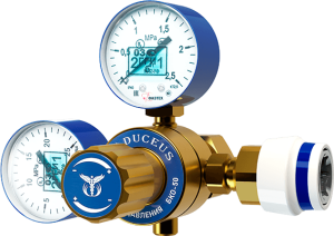

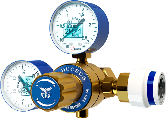

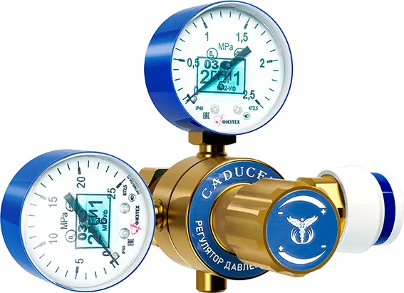

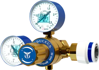

Редуктор кислородный CADUCEUS БКО-50 с быстроразъемным соединением стандарта DIN 13260-2 – это устройство, применяемое для понижения давления кислорода, поступающего из баллона, до заданного значения и поддержания его на постоянном уровне.
Данная модификация редуктора используется при аэрозольной терапии, лечении кислородного голодания и бронхиальной астмы, позволяет проводить искусственную вентиляцию в местах ликвидации чрезвычайных ситуаций, а также для подключения кислородного оборудования в отсутствие централизованной системы медицинского газоснабжения, в том числе в спасательных транспортных средствах. Наличие у кислородного редуктора CADUCEUS БКО-50 быстроразъемного соединения стандарта DIN 13260-2 обеспечивает безопасную подачу кислорода из баллона в аппарат ИВЛ, а два высокоточных манометра позволяют точно и быстро определить входные и выходные показатели давления.
Детальная инженерно-техническая проработка корпуса изделия, ряд проведенных испытаний и длительное практическое опробывание при решении различных задач позволяет гарантировать высокий уровень безопасности при эксплуатации с минимальными затратами на обслуживание.
Надлежащее использование устройства и своевременное сервисное обслуживание позволяют продлить общий срок службы баллонных регуляторов кислорода до 50 лет.
Кислородные редукторы CADUCEUS БКО-50 с быстроразъемным соединением изготавливаются в соответствии с ГОСТ 15150 в климатическом исполнении УХЛ при температуре от -25°С до +50°С.
Тип редуктора                                                                    баллонный
Тип газа                                                                               кислород
Наибольшая пропускная способность, м³/ч                     50
Наибольшее давление газа на входе, МПа                     15
Наибольшее рабочее давление, МПа                              1,2
Габаритные размеры, мм                                                  111х169х130
Масса, кг, не более                                                            1,55
Входной штуцер                                                                 G 3/4
Выходной разъем быстрого соединения                         Стандарта DIN 13260-2
