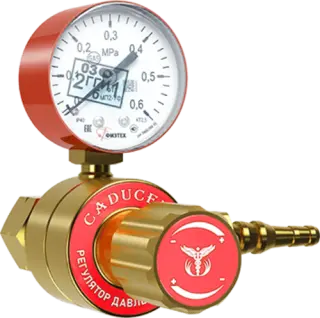

Редуктор баллонный пропановый одноступенчатый CADUCEUS БПО-5
Обновлено 17.11.2026 990886

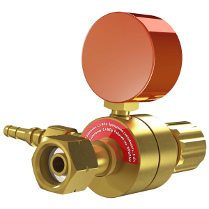

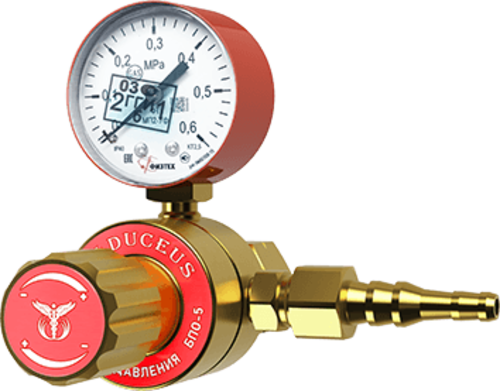

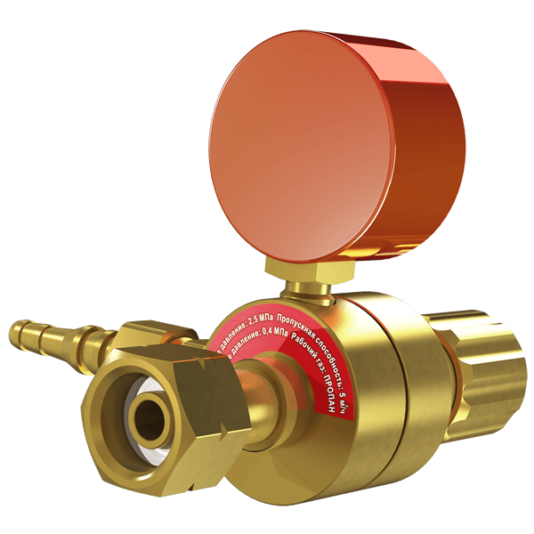

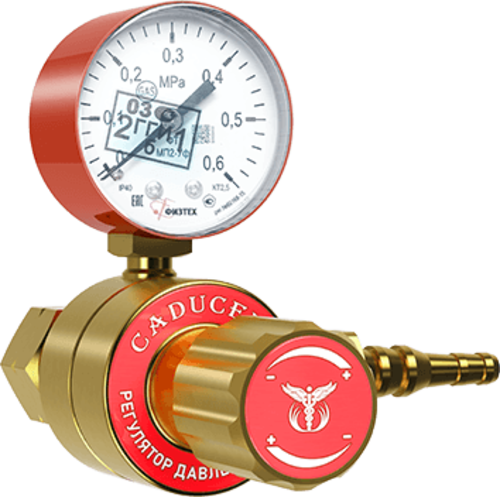

Редуктор пропановый CADUCEUS БПО-5 - это устройство, используемое для понижения давления пропана, поступающего из баллона, до заданного значения, а также для его регулирования и автоматического поддержания на постоянном уровне.
Максимальная пропускная способность баллонного регулятора давления - 5 м³/ч, при этом наиболее значение давления газа на входе в редуктор может достигать значения 2,5 МПа, а наибольшее рабочее давление – 0,4 МПа. Показатели давления на выходе из редуктора оперативно и точно определяются с помощью манометра, которым оснащено устройство.
Регулятор давления баллонный пропановый одноступенчатый CADUCEUS БПО-5 присоединяется с помощью штуцера с накидной гайкой СП 21,8х1/14 LH (левая) с использованием фторопластового уплотнения. Универсальный ниппель позволяет подсоединять газовые шланги на 6/9 мм.
Редуктор CADUCEUS БПО-5 изготавливается в климатическом исполнении УХЛ по ГОСТ 15150 из латуни, что обеспечивает долговременную и надежную работу при температуре  от -25°С до +50°С.
Гарантийный срок от производителя - 18 месяцев с даты изготовления.
Тип редуктора                                                                   баллонный
Тип газа                                                                              пропан
Наибольшая пропускная способность, м³/ч                    5
Наибольшее давление газа на входе, МПа                    2,5
Наибольшее рабочее давление, МПа                              0,4
Габаритные размеры, мм                                                  103х113х130
Масса, кг, не более                                                            1,12
Входной штуцер                                                                 СП 21,8х1/14” LH
Выходной штуцер                                                               Универсальный ниппель под рукав 6,3/9,0 мм
