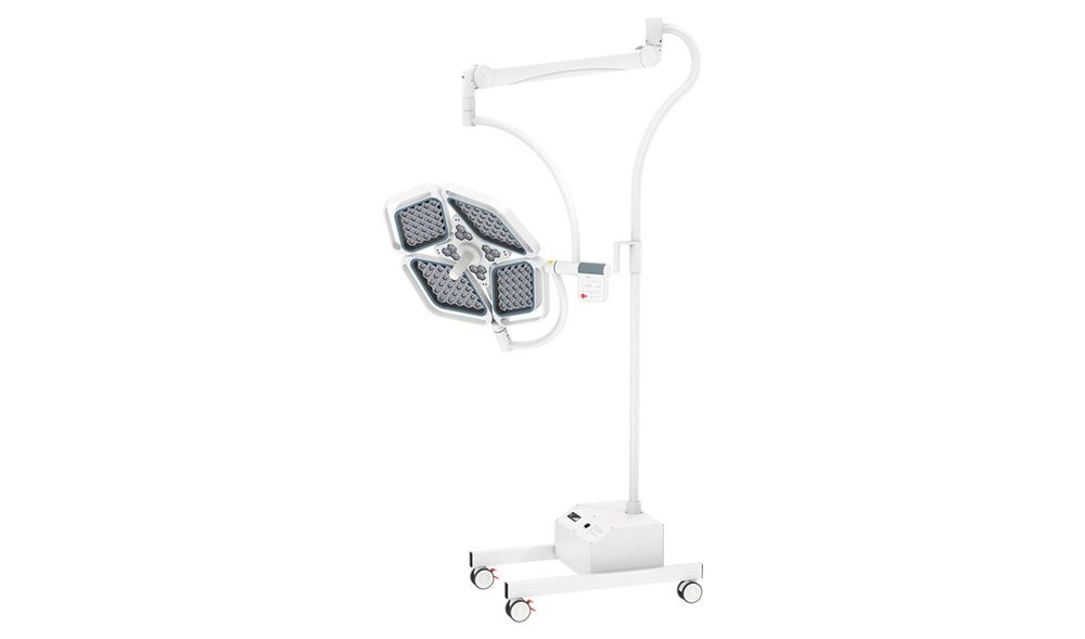

Светильник медицинский хирургический напольный CADUCEUS FL1-L4
Обновлено 03.11.2026 990910
Напольный светодиодный светильник CADUCEUS FL1-L4 оснащен регулируемым по местоположению и углу наклона куполом с четырьмя лепестками, обеспечивающим основное или дополнительное бестеневое освещение в отделениях хирургии, диагностики, терапии, гинекологии и других. Уникальная система управления позволяет регулировать ключевые показатели: диаметр, интенсивность и фокусировку светового поля и включать при необходимости режимы «эндо».
Современная система LED-освещения позволяет поддерживать требуемую контрастность тканей и исключить нагревание светового поля при проведении хирургических манипуляций.
Светильник CADUCEUS FL1-L4 оснащен аккумуляторной батареей, что позволяет использовать светильник как от электросети 220В, так и в автономном режим. В случае обесточивания светильник автоматически переходит на работу от аккумулятора. Модель светильника CADUCEUS FL1-L4S выпускается без аккумулятора и работает только от электросети.
Медицинские хирургические светильники CADUCEUS производятся в России и отвечают требованиям: ТУ 32.50.50-007-23481752-2023, ГОСТ Р 50444, ГОСТ 26368, ГОСТ Р МЭК 60601-1, ГОСТ Р МЭК 60601-2-41.
Центральная освещенность, не менее                                                                              160000 люкс
Расстояние от светильника до точки максимальной освещенности на
световом поле (центр светового поля)                                                                              1000±50 мм
Диаметр светового поля d10                                                                                              120–250 мм
Режим освещения "ЭНДО"                                                                                                  Есть
Цветовая температура                                                                                                         3500±300К,
                                                                                                                                                4000±300К,
                                                                                                                                                4500±300К,
                                                                                                                                                5000±300К
Индекс цветопередачи Ra, не менее                                                                                  95
Полная облученность                                                                                                            510 Вт/м²
Количество светодиодов                                                                                                     112 шт.
Максимальная потребляемая мощность светильника                                                      105 Вт
Напряжение на светодиодном модуле                                                                                24В постоянного тока
Напряжение питающей сети блока питания светильника                                                110-240В переменного тока
Габаритные размеры, мм, не более
                                                                                                                                                  Блок освещения: 700х700х250
                                                                                                                                                  Светильник: 1500х1500х350
                                                                                                                                                  Ручка стерилизуемая: 100х100х200
Масса, кг, не более
                                                                                                                                                  Блок освещения: 25
                                                                                                                                                  Светильник: 100
                                                                                                                                                  Ручка стерилизуемая: 0,5
