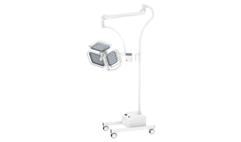

Напольный светодиодный светильник CADUCEUS FL1-L3 оснащен регулируемым по местоположению и углу наклона трехлепестковым куполом, обеспечивающим бестеневое освещение в отделениях хирургии, диагностики, терапии, гинекологии и других.
Светильники оснащены интуитивно понятной системой управления, позволяющей оперативно настраивать диаметр, интенсивность и фокусировку светового поля.
Современная система LED-освещения позволяет поддерживать требуемую контрастность тканей и исключить нагревание светового поля при проведении хирургических манипуляций.
Светильник CADUCEUS FL1-L3 оснащен аккумуляторной батареей, что позволяет использовать светильник как от электросети 220В, так с автоматическим переходом на автономную работу, в случае аварийного отключения электричества. Возможно исполнение светильника без аккумуляторной батареи в модели CADUCEUS FL1-L3S с работой исключительно от электросети.
Медицинские хирургические светильники CADUCEUS производятся в России и отвечают требованиям: ТУ 32.50.50-007-23481752-2023, ГОСТ Р 50444, ГОСТ 26368, ГОСТ Р МЭК 60601-1, ГОСТ Р МЭК 60601-2-41.
