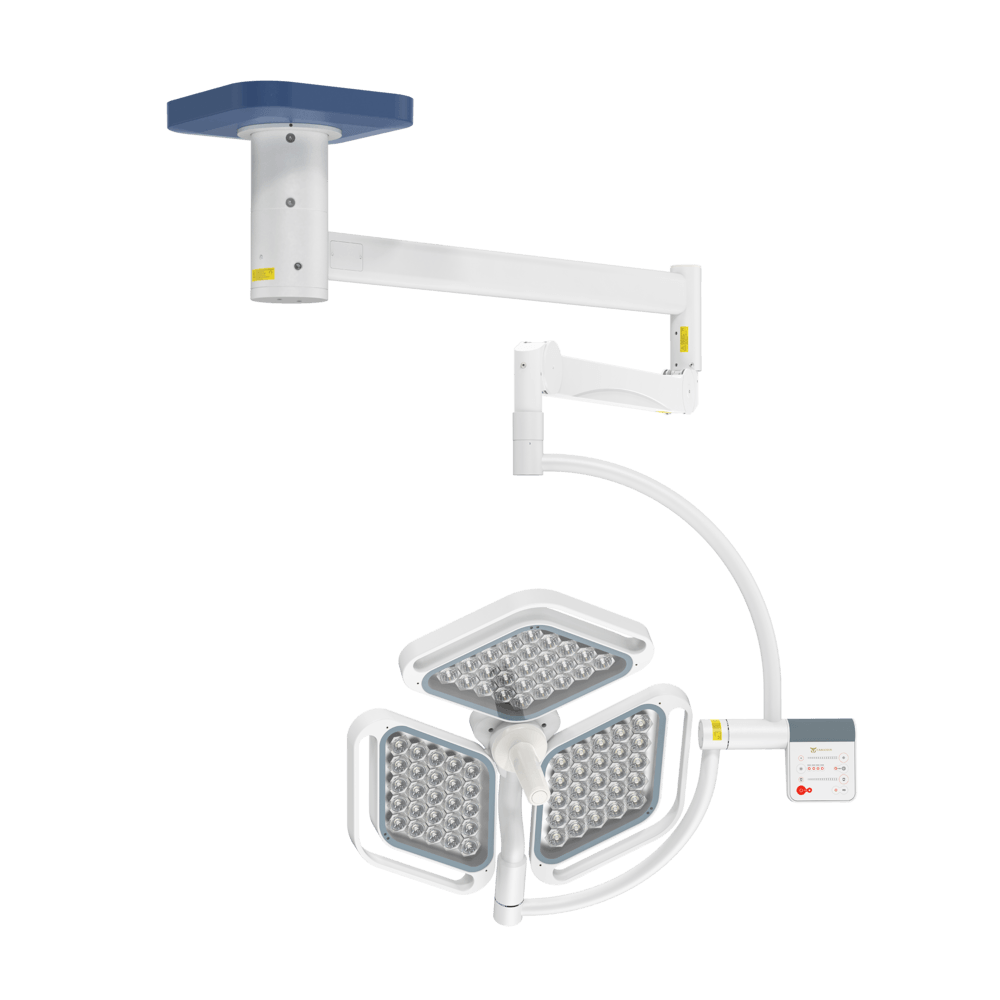

Функциональные хирургические светильники CADUCEUS CL1-L3 выполнены в виде потолочной трехлепестковой однокупольной системы бестеневого освещения и оснащены интуитивно понятной системой управления, позволяющей оперативно настраивать диаметр, интенсивность и фокусировку светового поля.
Современные системы светодиодного медицинского освещения обеспечивают необходимую контрастность тканей при проведении хирургических манипуляций и увеличивают концентрацию внимания при возникновении зрительной усталости у хирургов во время продолжительной работы. Применение LED-технологии позволяет исключить нагревание светового поля и обеспечивает высокую энергоэффективность и длительный срок службы медицинского светильника.
Медицинские хирургические светильники CADUCEUS производятся в России и отвечают требованиям: ТУ 32.50.50-007-23481752-2023, ГОСТ Р 50444, ГОСТ 26368, ГОСТ Р МЭК 60601-1, ГОСТ Р МЭК 60601-2-41.
Центральная освещенность, не менее                                                                              140000 люкс
Расстояние от светильника до точки максимальной освещенности на
световом поле (центр светового поля)                                                                              1000±50 мм
Диаметр светового поля d10                                                                                              120–250 мм
Режим освещения "ЭНДО"                                                                                                  Есть
Цветовая температура                                                                                                         3500±300К,
                                                                                                                                                4000±300К,
                                                                                                                                                4500±300К,
                                                                                                                                                5000±300К
Индекс цветопередачи Ra, не менее                                                                                  95
Полная облученность                                                                                                            380 Вт/м²
Количество светодиодов                                                                                                     75 шт.
Максимальная потребляемая мощность светильника                                                      75 Вт
Напряжение на светодиодном модуле                                                                                24В постоянного тока
Напряжение питающей сети блока питания светильника                                                110-240В переменного тока
Габаритные размеры, мм, не более
                                                                                                                                                  Блок освещения: 700х700х250
                                                                                                                                                  Светильник: 1500х1500х350
                                                                                                                                                  Ручка стерилизуемая: 100х100х200
Масса, кг, не более
                                                                                                                                                  Блок освещения: 25
                                                                                                                                                  Светильник: 100
                                                                                                                                                  Ручка стерилизуемая: 0,5
