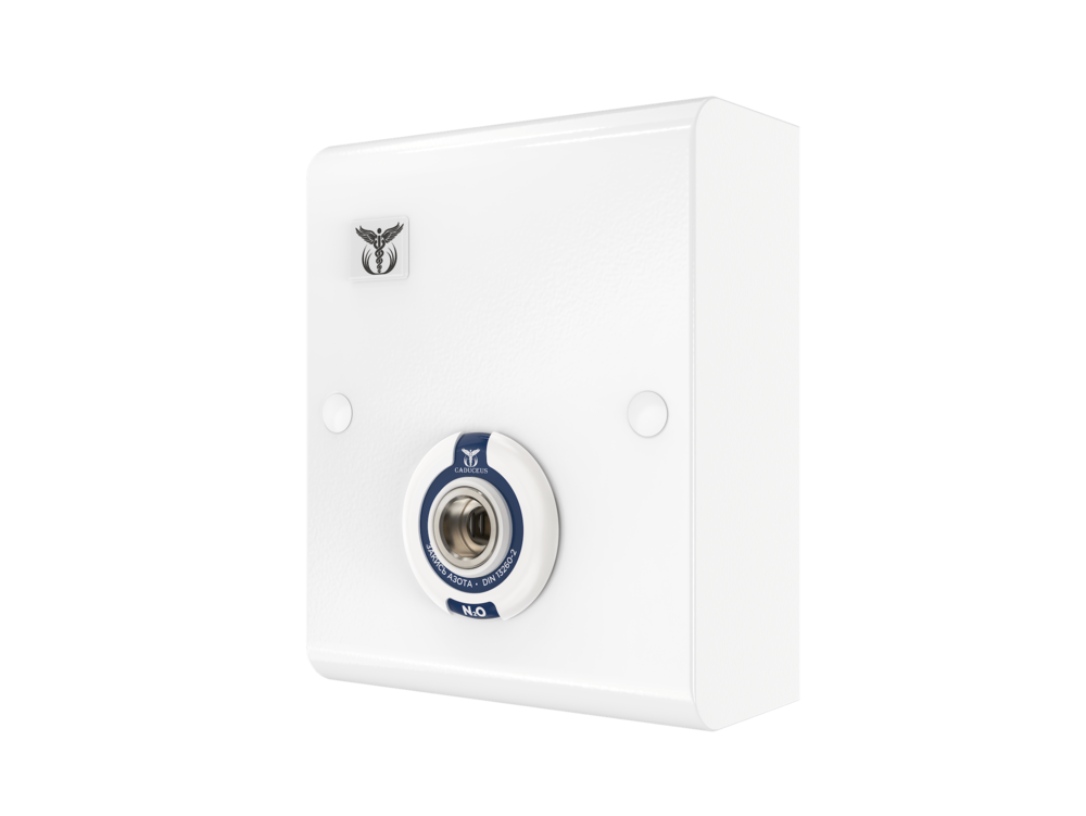

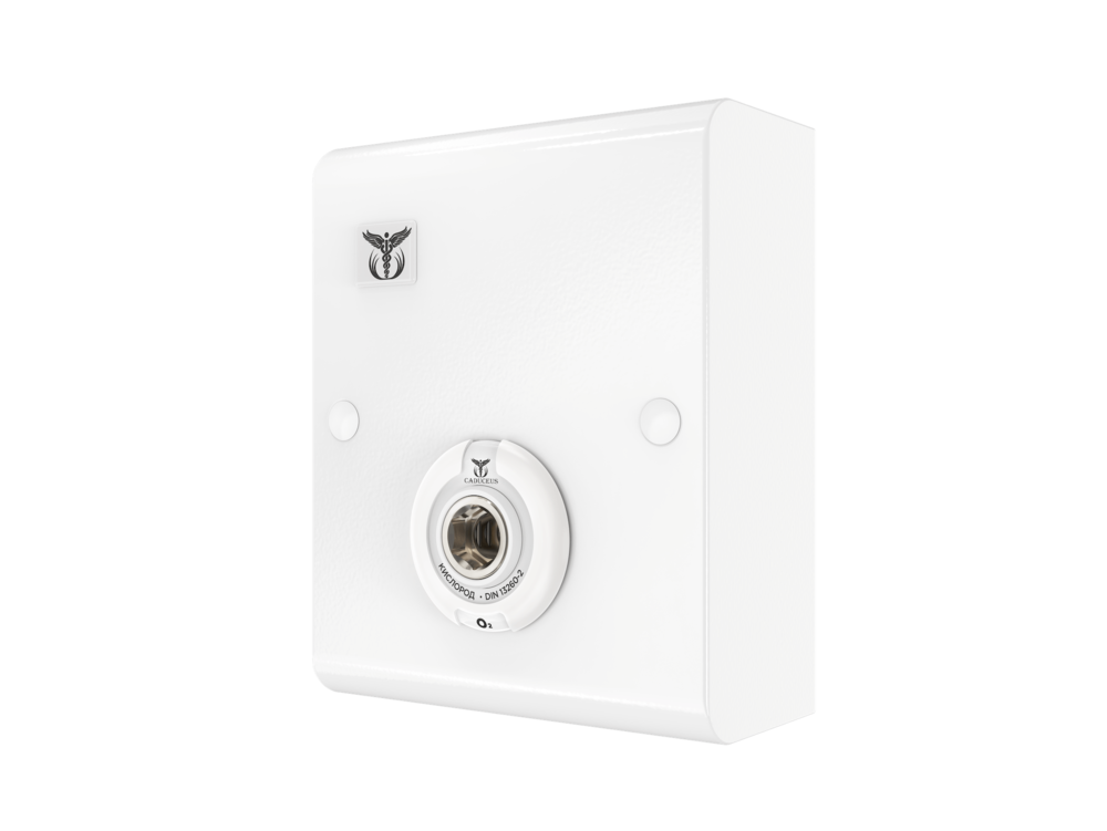

Медицинская консоль CADUCEUS CN5-1
Обновлено 12.10.2026 991324

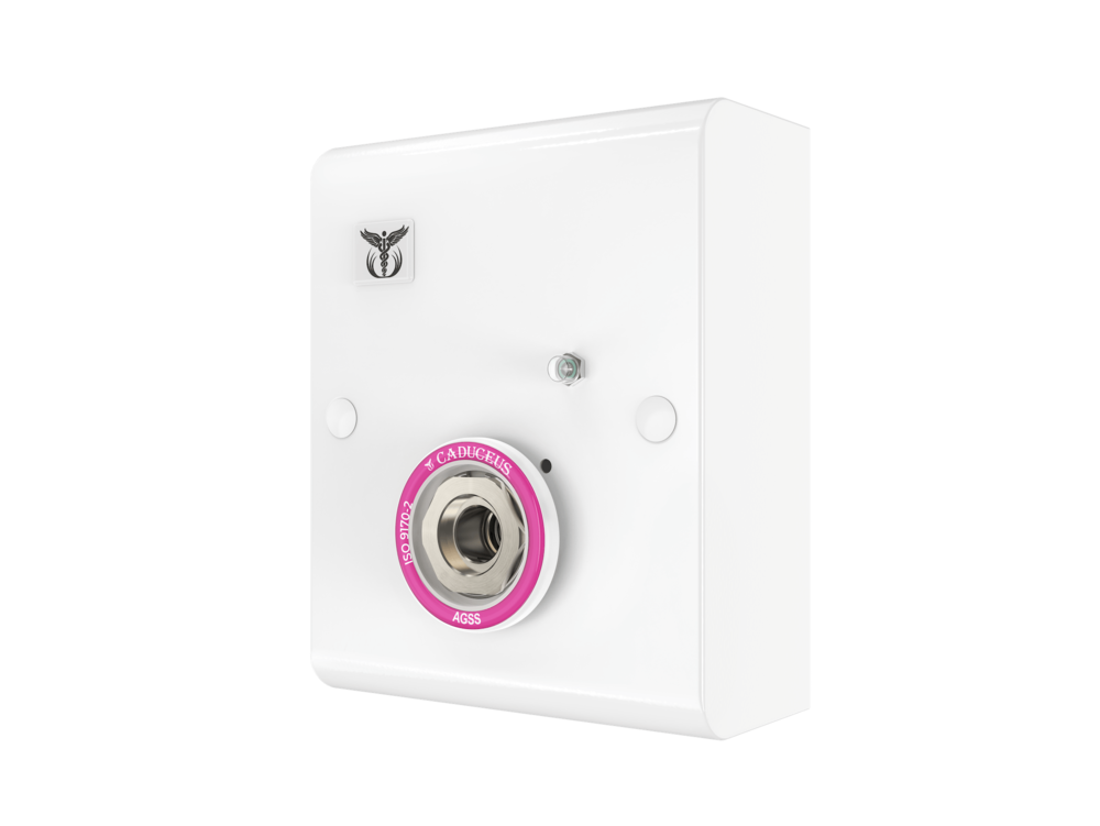

Медицинская консоль CADUCEUS CN5-1 - универсальное решение для палат, процедурных и другие кабинетов, где планируется нерегулярное использование медгазов или ограничено пространство для монтажа других настенных консолей. Компактная и простая в использовании консоль оснащается одним разъемом быстрого соединения медицинских газов по стандарту DIN 13260-2 (кислорода, вакуума, сжатого воздуха, закиси азота, углекислого газа), также возможна комплектация разъемом AGSS для отвода анестезиологических газов и разъемом AIR-Motor для привода пневмоинструмента.
Консоль изготавливается из алюминия с полиэстеровым порошковым покрытием. Базовый цвет - светло-серый (RAL 7035). Имеется возможность выбора цвета. Дополнительные параметры цвета консоли определяются заказчиком по шкале RAL.
Медицинские консоли CADUCEUS CN5-1 производятся в России и отвечают требованиям: ТУ 32.50.50-001-23481752-2018, ГОСТ Р 50444-92, ГОСТ Р МЭК 60601-1-2010.
Длина консоли                                                                                                                            150÷200 мм
Высота консоли                                                                                                                          185 мм
Глубина консоли                                                                                                                         78 мм
Количество разъемов быстрого соединения медицинских газов, не более                        1 шт.
