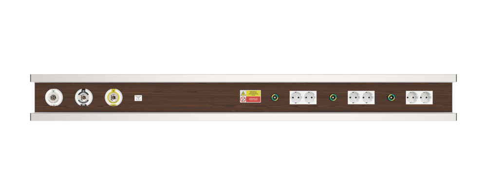

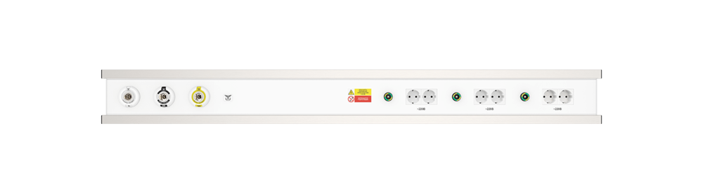

Прикроватные медицинские консоли CADUCEUS CN3-1 успешно применяются в палатах реанимации и интенсивной терапии, где необходим только подвод медицинских газов (не более 3-х различных видов) и электропитания.
Настенные консоли CADUCEUS CN3-1 созданы для организации рабочего пространства медицинского персонала, могут быть укомплектованы разъемами быстрого соединения медицинских газов, электрическими розетками 220В, выключателями освещения.  Оснащение коммуникационными разъемами для связи «сестра-пациент» и передачи данных, а также двумя медицинскими рельсами, позволяющими устанавливать мониторы, светильники и другие приборы, дают возможность медицинским работникам оперативно реагировать на любые изменения в динамике пациента.
На консоль может быть установлено до 6-ти быстроразъемных газовых клапанов по стандарту DIN 13260-2:
  • кислорода;
  • вакуума;
  • сжатого воздуха;
  • закиси азота;
  • углекислого газа;
Консоль изготавливается из алюминия с полиэстеровым порошковым покрытием. Имеется возможность выбора цвета. Параметры цвета консоли определяются заказчиком по шкале RAL.
Медицинские консоли CADUCEUS CN3-1 производятся в России и отвечают требованиям: ТУ 32.50.50-001-23481752-2018, ГОСТ Р 50444-92, ГОСТ Р МЭК 60601-1-2010.
Длина консоли, не более                                                                                                                                       1650 мм
Высота консоли                                                                                                                                                      125÷155 мм
Глубина консоли                                                                                                                                                     70÷100 мм
Количество рельсов медицинских для крепления навесного оборудования, не более                                 2 шт.
Несущая способность рельса медицинского, не более                                                                                      25 кг
Количество электрических розеток, не более                                                                                                   10 шт.
Количество универсальных разъемов RJ-45, не более                                                                                      3 шт.
Количество контактных гильз защитного соединения, не более                                                                     6 шт.
Количество разъемов быстрого соединения медицинских газов, не более                                                    6 шт.
