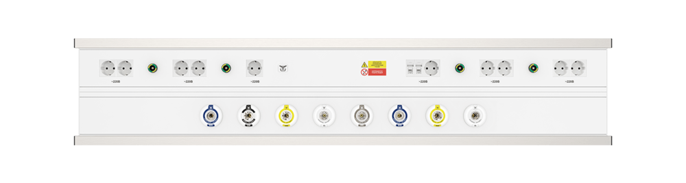

Консоли освещения и медицинского газоснабжения CADUCEUS CN3-2 незаменимы в палатах реанимации и интенсивной терапии, где необходим подвод электропитания и медицинских газов (в т. ч. для пневмоинструмента и отвода анестезиологических газов) возле койки пациента.
Настенные консоли CADUCEUS CN3-2 созданы для удобства медицинских работников и могут быть укомплектованы разъемами быстрого соединения медицинских газов в количестве до 8-ми по стандарту DIN 13260-2 (кислорода, вакуума, сжатого воздуха, закиси азота и углекислого газа), электрическими розетками 220В.  Оснащение коммуникационными разъемами для связи «сестра-пациент» и передачи данных, а также двумя медицинскими рельсами, позволяющими устанавливать мониторы, светильники и другие приборы, дают возможность медицинским работникам вести наблюдение за состоянием пациента.
Также имеется возможность установки разъема AGSS для отвода анестезиологических газов и разъема AIR-Motor для привода пневмоинструмента.
Консоль изготавливается из алюминия с полиэстеровым порошковым покрытием. Имеется возможность выбора цвета. Параметры цвета консоли определяются заказчиком по шкале RAL.
Медицинские консоли CADUCEUS CN3-2 производятся в России и отвечают требованиям: ТУ 32.50.50-001-23481752-2018, ГОСТ Р 50444-92, ГОСТ Р МЭК 60601-1-2010.
Длина консоли, не более                                                                                                                                                 1650 мм
Высота консоли                                                                                                                                                                 250÷280 мм
Глубина консоли                                                                                                                                                                70÷100 мм
Количество рельсов медицинских для крепления навесного оборудования, не более                                            2 шт.
Несущая способность рельса медицинского, не более                                                                                                 25 кг
Количество электрических розеток, не более                                                                                                               14 шт.
Количество универсальных разъемов RJ-45, не более                                                                                                 3 шт.
Количество контактных гильз защитного соединения, не более                                                                                6 шт.
Количество разъемов быстрого соединения медицинских газов, не более                                                               8 шт.
