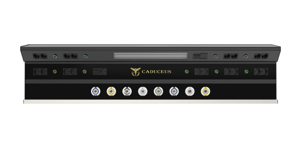

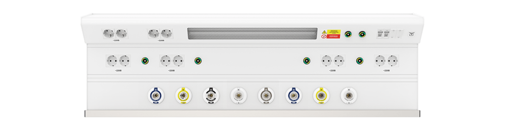

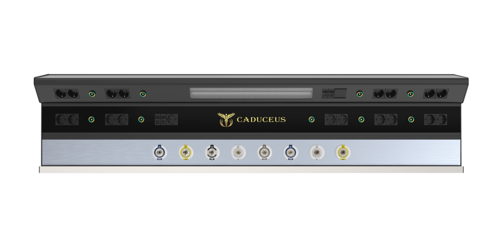

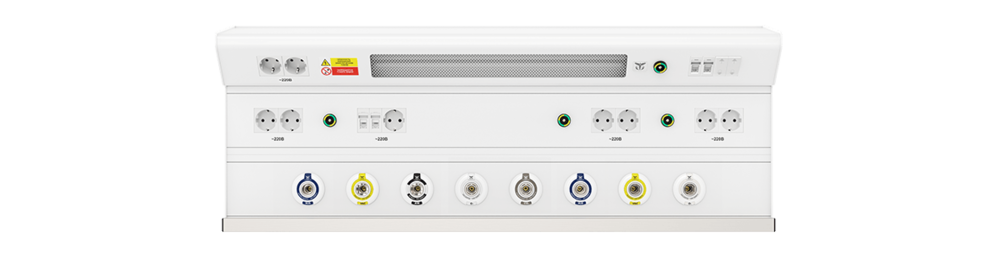

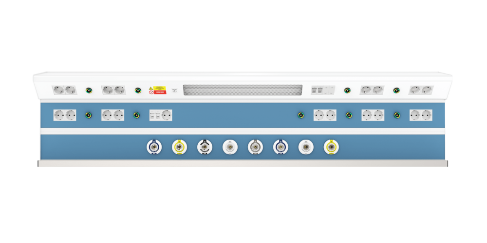

Прикроватная медицинская консоль CADUCEUS CN4 – идеальное решение для палат интенсивной терапии и реанимации, наркозных и послеоперационные палат, предназначена для подвода максимально возможного количества медицинских газов и электропитания, а также организации освещения возле койки пациента.
Настенные консоли CADUCEUS CN4 могут быть оснащены разъемами быстрого соединения медицинских газов, электрическими розетками 220В, выключателями освещения, коммуникационными разъемами для связи «сестра-пациент» и передачи данных, а также разными типами светильников верхнего, прямого, ночного освещения и медицинским рельсом для крепления различного медицинского оборудования (полок, зажимов, держателей штанги, ламп обсервационных с гибким штативом и пр.).
На консоль может быть установлено до 8-ми быстроразъемных газовых клапанов по стандарту DIN 13260-2:
  • кислорода;
  • вакуума;
  • сжатого воздуха;
  • закиси азота;
  • углекислого газа;
Также имеется возможность установки разъема AGSS для отвода анестезиологических газов и разъема AIR-Motor для привода пневмоинструмента.
Консоль изготавливается из алюминия с полиэстеровым порошковым покрытием. Имеется возможность выбора цвета. Параметры цвета консоли определяются заказчиком по шкале RAL.
Медицинские консоли CADUCEUS CN4 производятся в России и отвечают требованиям: ТУ 32.50.50-001-23481752-2018, ГОСТ Р 50444-92, ГОСТ Р МЭК 60601-1-2010.
Длина консоли, не более                                                                                                                                         1650 мм
Высота консоли                                                                                                                                                        370 мм
Глубина консоли                                                                                                                                                       147 мм
Количество рельсов медицинских для крепления навесного оборудования, не более                                   1 шт.
Несущая способность рельса медицинского, не более                                                                                        25 кг
Световой модуль прямого освещения                                                                                                                    наличие
Световой модуль верхнего освещения                                                                                                                  наличие
Световой модуль ночного освещения                                                                                                                    наличие
Количество электрических розеток, не более                                                                                                     14 шт.
Количество универсальных разъемов RJ-45, не более                                                                                        3 шт.
Количество выключателей освещения, не более                                                                                                 3 шт.
Количество контактных гильз защитного соединения, не более                                                                        6 шт.
Количество разъемов быстрого соединения медицинских газов, не более                                                      8 шт.
