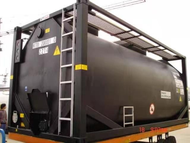

Технические характеристики резервуара для битума
Тип танка
Стандартный 20-фут танк-контейнер, полнокаркасная рама, тип UN Portable Tank T3,
с изоляцией и подогревом.

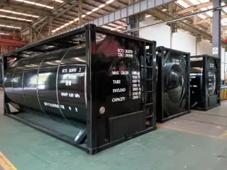

Максимальная масса брутто
30,480 кг
Тара (расчетная)
6,100 кг +/- 5%
Макс полезная нагрузка
24,380 кг

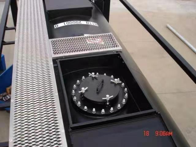

1. Люк-лаз
1 х люк-лаз диаметром 500мм с загрузочным/смотровым люком на 4 болтах, предохранительным клапаном и клапаном воздушной (газовой) магистрали
2. Узел предохранительного клапана
1 x 2 ½ ”предохранительный клапан BSP без пламепрерывающей сетки, с манометром
Установленное давление: 2,19 бар, без вакуума
Примечание: клапан установлен в люк

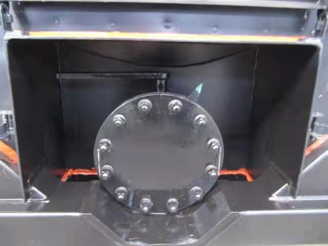

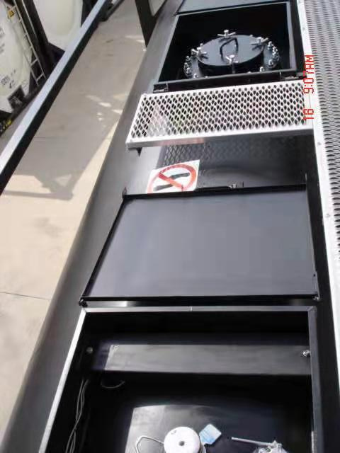

5. Арматурный отсек
1 верхний короб обеспечивающих защиту от пролива продукта
Отсек содержит:
- 1 х люк-лаз с загрузочным/смотровым люком на 4 болтах, предохранительным клапаном и клапаном воздушной (газовой) магистрали
- 1 x 2 ½ ”предохранительный клапан BSP без пламепрерывающей сетки, с манометром
- 1.5” BSP шаровой клапан воздушной (газовой) магистрали с заглушкой

9. Площадки обслуживания
Состоят из трапов с настилом из просечно-вытяжного листа алюминия шириной 475мм
10. Лестница
Алюминиевая, противоскользящая
Расположена справа сзади
11. Заземление
На нижней поперечной балке задней торцевой рамы установлены пластина и винт для подсоединения кабеля заземления контейнера.
12. Пенал для документов
Пластиковый тубус в задней части справа
