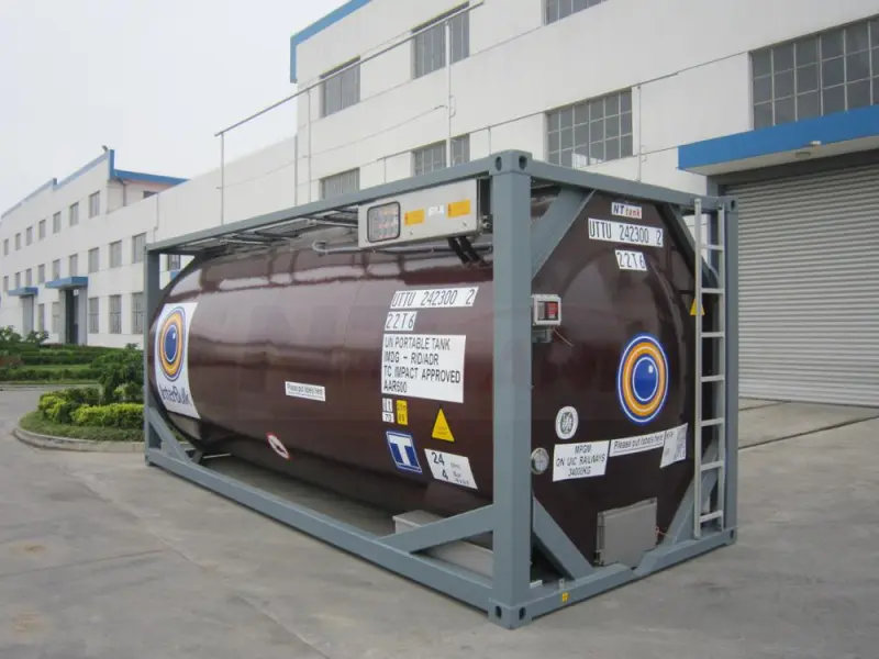

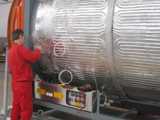

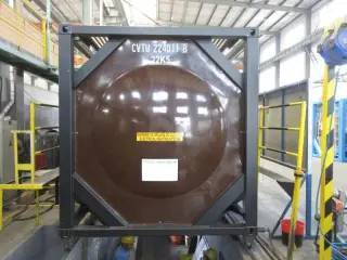

Танк-контейнер объём 24м3 тип Т11 термоизоляцией и электроподогревом, для длительного хранения
Обновлено 05.11.2026 349397
Внимание! Цена может быть не актуальной из-за курса доллара, пожалуйста уточняйте!

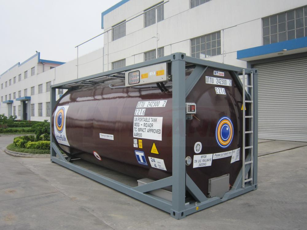

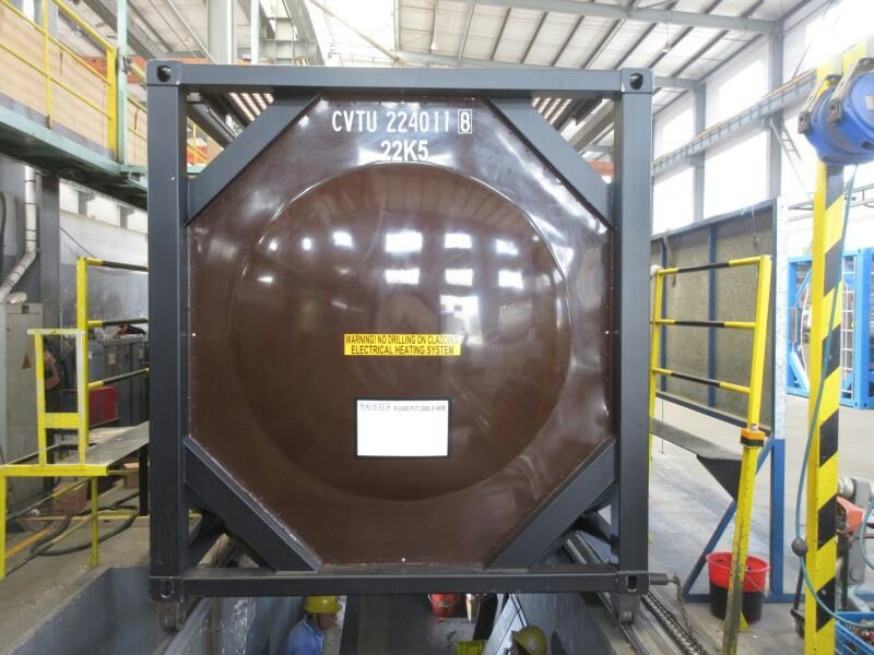

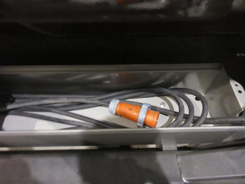

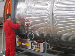

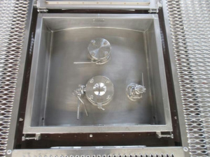

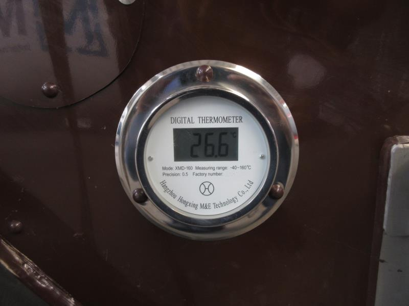

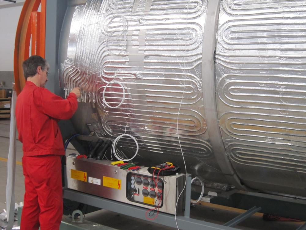

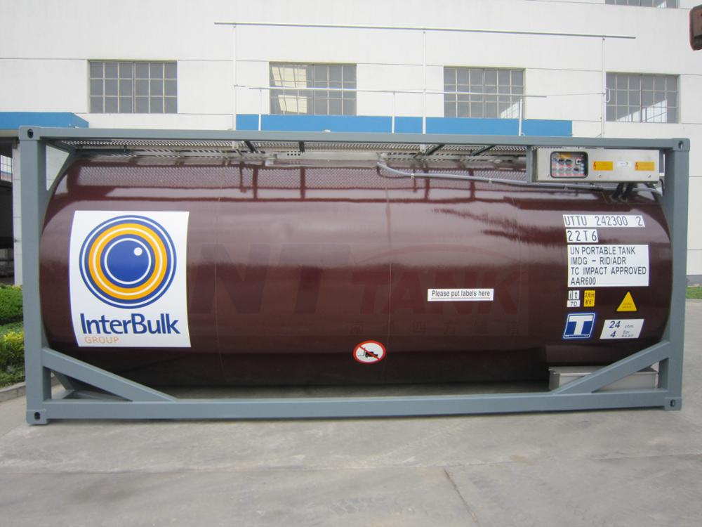

Танк-контейнер объём 24м3 тип Т11 термоизоляцией и электроподогревом, для мультимодальных перевозок и длительного хранения наливных грузов.
Технические характеристики:
Тип контейнера модель Т11
Код типа и размера 20 ft контейнер

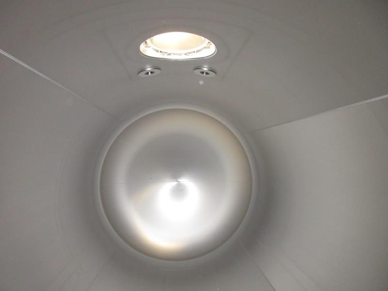

Форма цистерны цилиндрическая
Материал корпуса цистерны нержавеющая сталь 316L
Размеры контейнера (ДхШхВ), мм. 6058х2438х2591
Номинальная толщина стенки цилиндрической части, мм. 4,4
Номинальная толщина стенки днищ, мм. 4,7
Эквивалентная толщина мягкой (малоуглеродистой) стали, мм. 6,0
Давление рабочее, Бар/МПа 4/0,4
Собственная масса контейнера (тара), кг. 3900
Объём цистерны, м3 24
Технически допустимая полная масса, кг. 36000

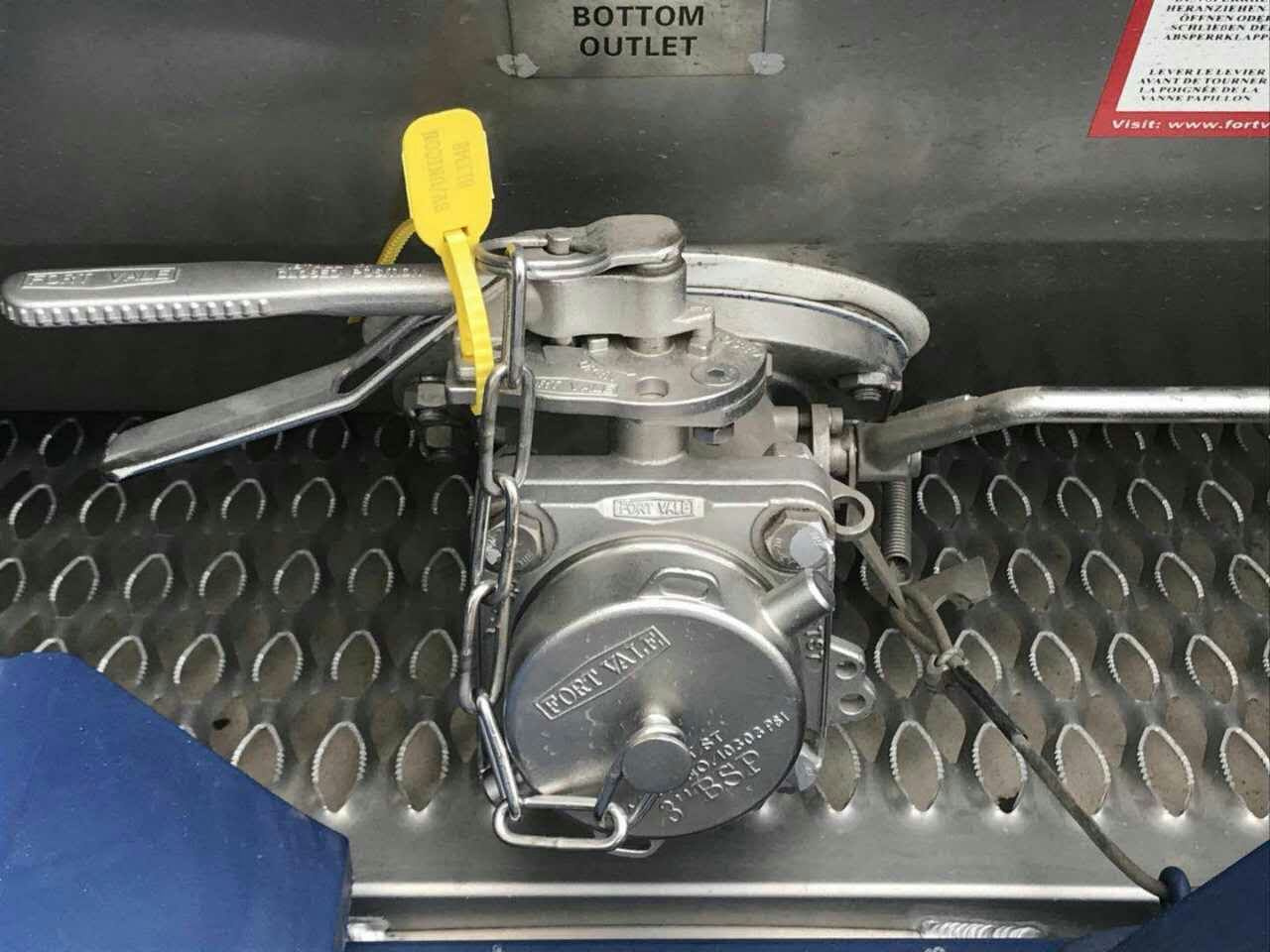

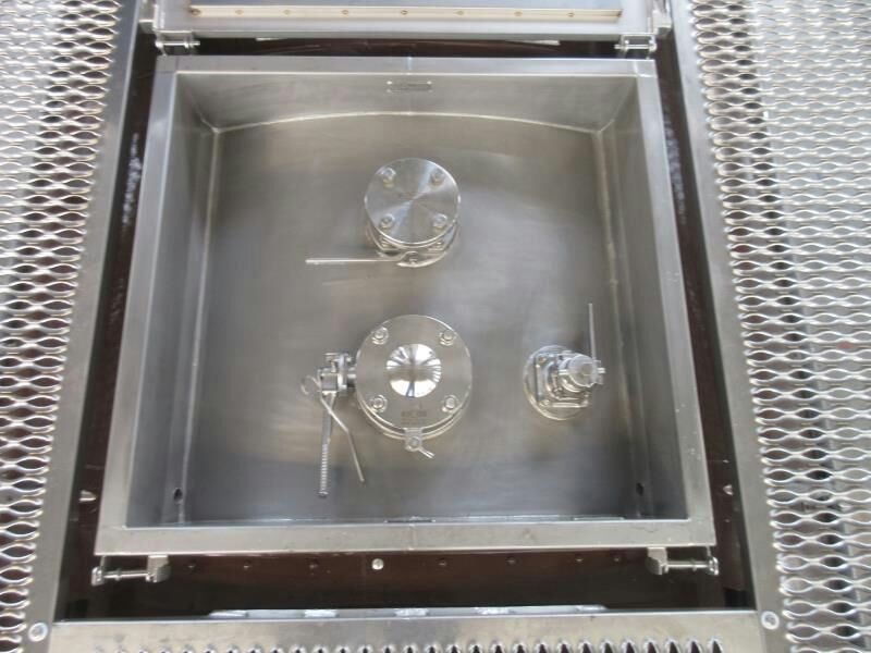

Люк-лаз с крышкой FortVale или GUARD, Диаметр 500 мм, крышка на 8 болтах
Устройство верхнего налива (слива) продукта FortVale или GUARD, Ду80 мм (3")
Предохранительный клапан FortVale или GUARD вакуумно-предохранительный пружинный Ду63 (2½")

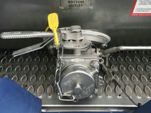

Устройство нижнего налива (слива), мм. Fort Vale или GUARD, Ду80 мм (3")
Подъемная лестница со стороны сливного крана
Дорожка, поручень со стороны подъемной лестницы
Конструкция танк контейнера рамная
Толщина термической изоляции, мм. 50
Площадь поверхности нагрева , м3 10
Штабелируемость, кг. 216000
Сертификат морского (речного) регистра (Lloyd's Register)!
