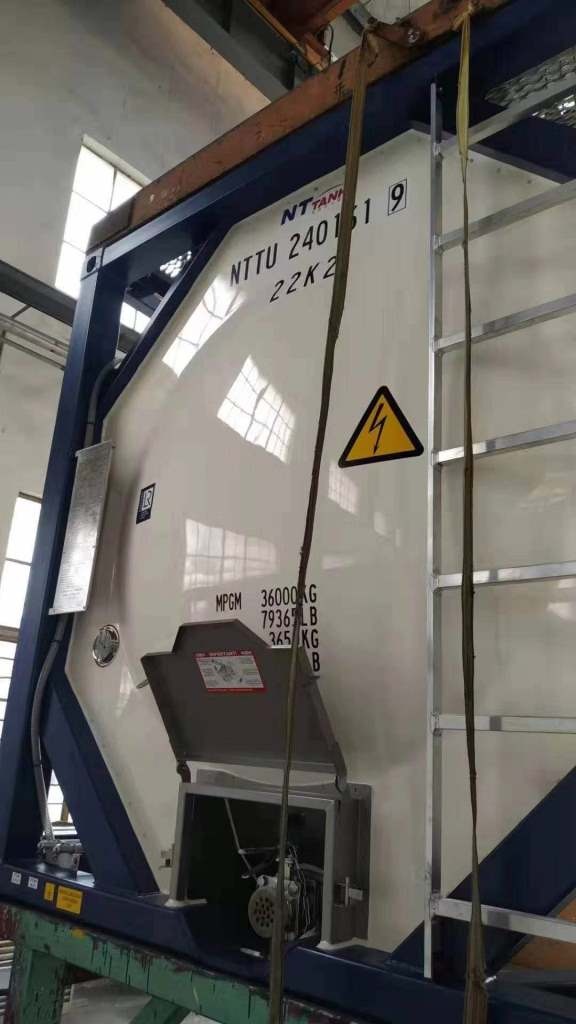

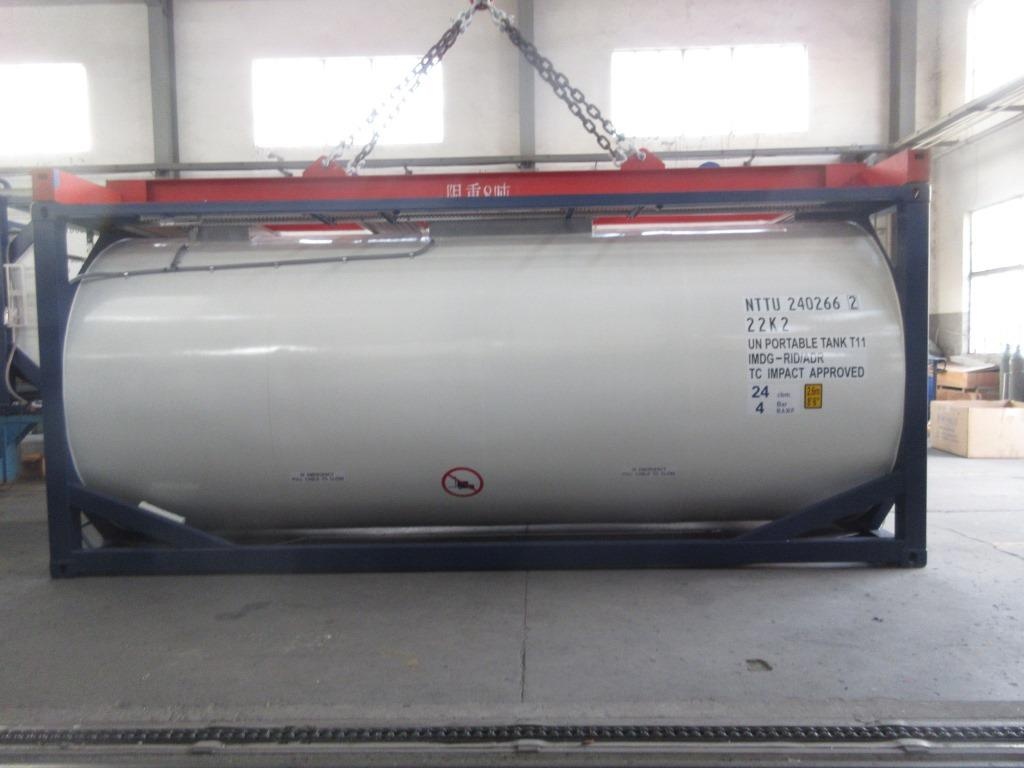

Технические характеристики:
Тип контейнера Контейнер-цистерна (КЦ) модели Т11
Инструкция ООН, которой соответствует контейнер               UN T11
Форма цистерны цилиндрическая
Материал корпуса Нержавеющая сталь 316L, SANS 50028-7 WNr 1.4402/1.4404
Собственная масса контейнера (тара), кг. 3500
Объём цистерны, м3 24
Технически допустимая полная масса, кг. 36000
Размеры контейнера (ДхШхВ), мм. 6058х2438х2591
Температура эксплуатации, °С -40…+130
Температура перевозимого груза, °С                +130
Давление испытательное, Бар/МПа  6/0,6
Давление рабочее, Бар/МПа                4/0,4
Номинальная толщина стенки цилиндрической части, мм 4,4
Номинальная толщина стенки днищ, мм 4,7
Эквивалентная толщина мягкой (малоуглеродистой) стали, мм 6,0

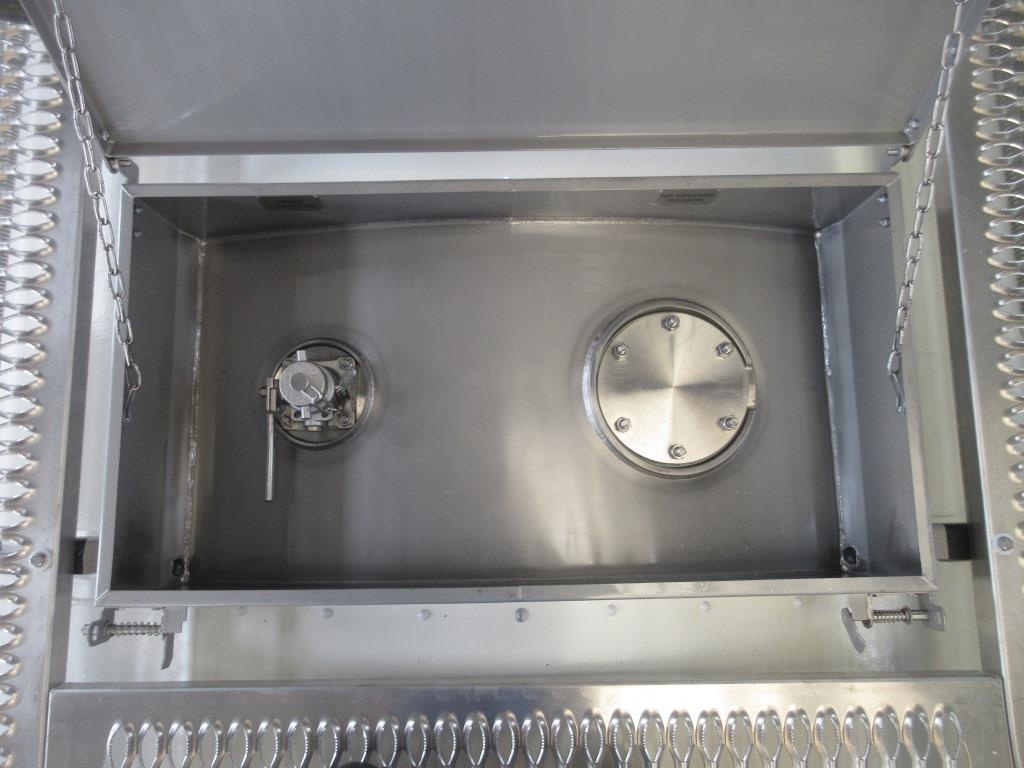

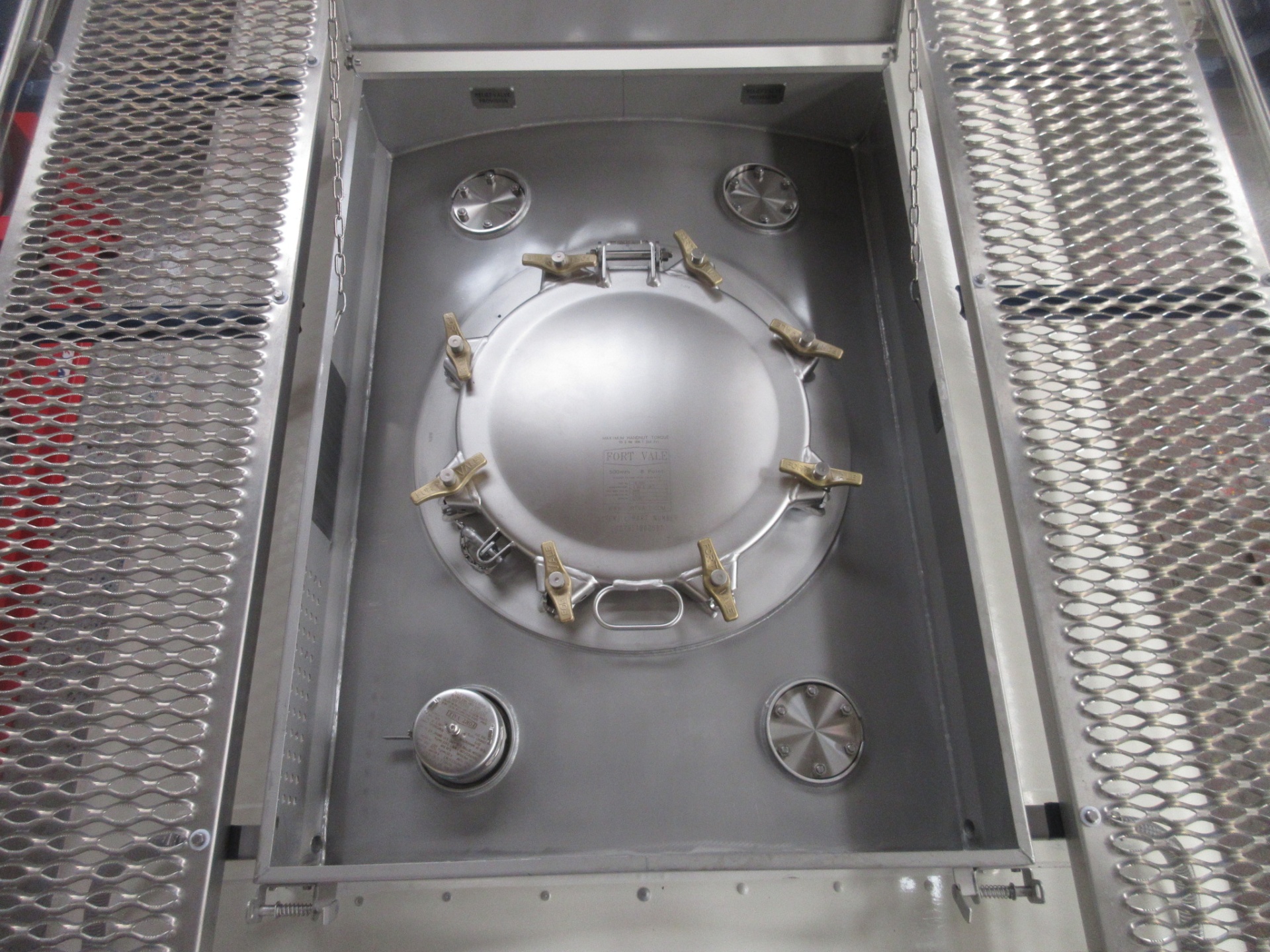

Люк-лаз с крышкой и прокладкой FortVale Диаметр 500 мм, крышка на 8 болтах
Место установки устройства верхнего  слива (налива) 3” Глухой фланец (крышка)
Предохранительный клапан FortVale Вакуумно-предохранительный пружинный Ду63 (2½")

Подъемная лестница (с торца т/к) со стороны сливного крана

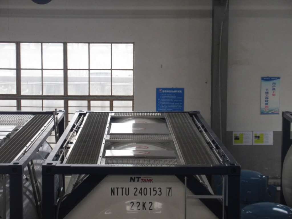

Дорожка, поручень (сверху т/к) со стороны подъемной лестницы
