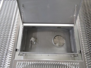

Технические характеристики:

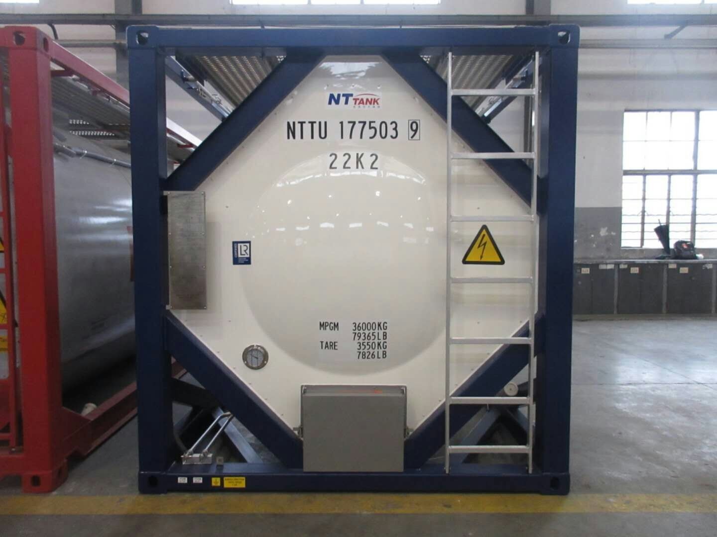

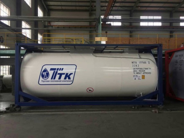

Тип контейнера Контейнер-цистерна (КЦ) модели Т11
Инструкция ООН, которой соответствует контейнер UN T11
Код типа и размера по ISO 668:1995 22T6, габарит 1СС (20 ft контейнер)
Форма цистерны цилиндрическая
Собственная масса контейнера (тара), кг 3550
Объём цистерны, л. 17750
Технически допустимая полная масса, кг 36000
Материал корпуса Нержавеющая сталь  316L, SANS 50028-7  WNr 1.4402/1.4404
Номинальная толщина стенки цилиндрической части, мм 4,4
Номинальная толщина стенки днищ, мм 4,5
Эквивалентная толщина мягкой (малоуглеродистой) стали, мм 6,0
Размеры контейнера (ДхШхВ), мм 6058х2438х2591
Температура эксплуатации, °С -40…+93
Температура перевозимого груза, °С +93
Давление испытательное, Бар/МПа  6/0,6
Давление рабочее, Бар/МПа 4/0,4

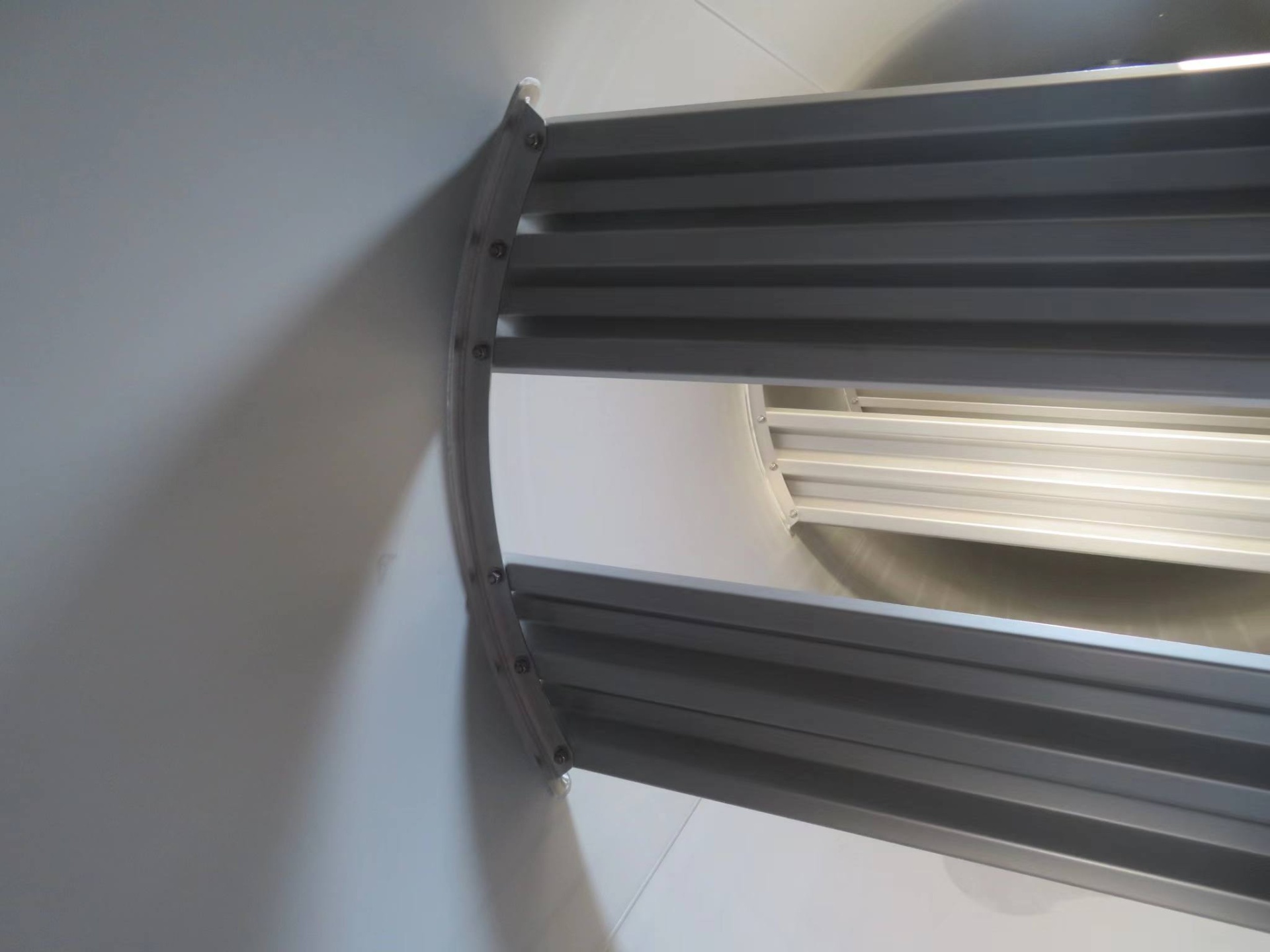

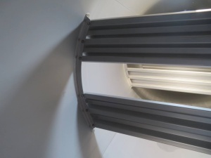

Перегородки внутри цистерны (волногасители) 2 пары

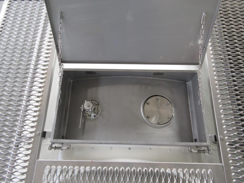

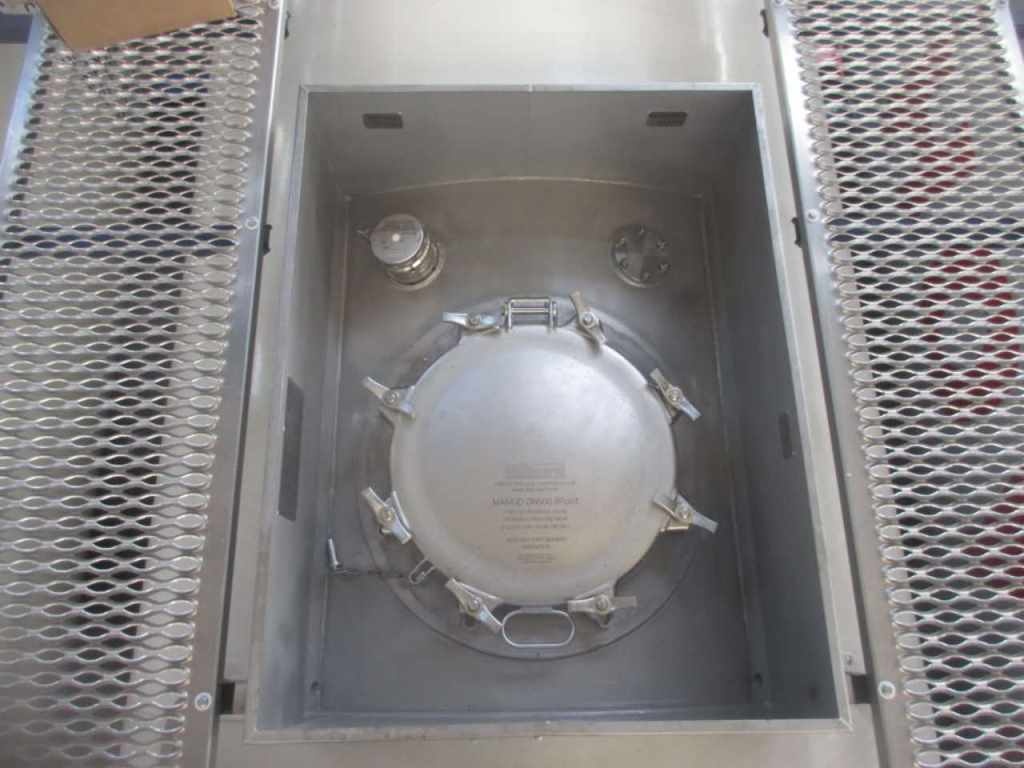

Люк-лаз с крышкой, обечайкой и укрепляющим кольцом и прокладкой FortVale или GUARD, Диаметр 500 мм, крышка на 8 болтах
Устройство верхнего налива (слива) продукта FortVale или GUARD, Ду80 мм (3")
Предохранительный клапан  FortVale или GUARD, Тип клапана: Вакуумно-предохранительный пружинный Ду63 (2½")

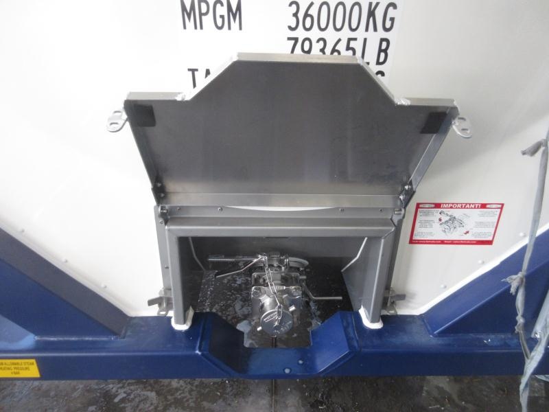

Устройство нижнего налива (слива), мм Fort Vale или GUARD, Ду80 мм (3"). Последовательно установленные внутренний и наружный клапаны с Ду 80 мм, выходной патрубок с резьбой 3"BSP и резьбовой крышкой
Термометр биметаллический, диапазон измерения – от минус 50 до плюс 150°С, диаметр шкалы – 112 мм
Подъемная лестница (с торца т/к) со стороны сливного крана
Дорожка, поручень (сверху т/к) со стороны подъемной лестницы
Конструкция танк контейнера рамная
Толщина термической изоляции, мм 50
Площадь поверхности нагрева , м3 10
Штабелируемость, кг 216000
Предоставляем международный сертификат морского регистра (Lloyd's Register)!!!
