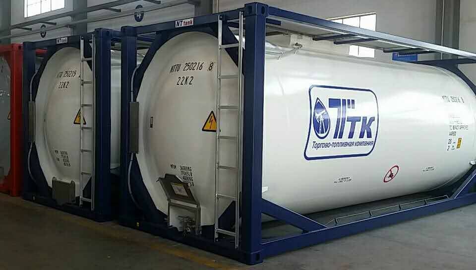

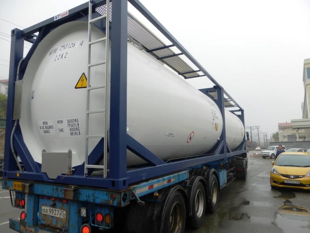

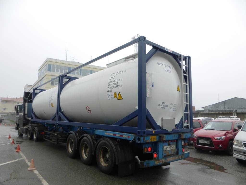

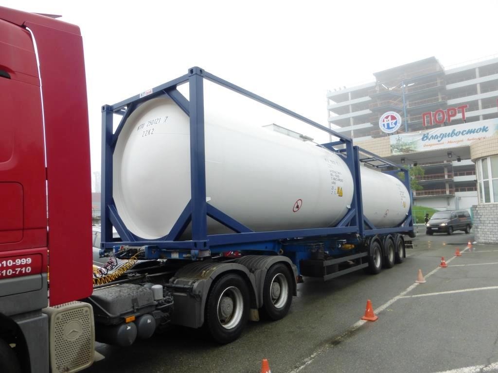

Технические характеристики:
Тип контейнера Контейнер-цистерна (КЦ) модели Т4
Размеры контейнера (ДхШхВ), мм. 6058х2438х2591
Номинальная толщина стенки цилиндрической части, мм. 6
Номинальная толщина стенок / днищ, мм. 6
Материал изготовления стенок / днищ конструкционная низколегированная сталь марка: 16MnDR
Давление испытательное, Бар/МПа 3/0,3
Давление рабочее, Бар/МПа            1.7/0,17
Давление испытательное на герметичность, Бар/Мпа 1/0,1
Давление открытия клапана, Бар/МПа2,19/0,219 - -0,14/0,014
Расчетная температура эксплуатации, °С -40…+65
Максимальная рабочая температура, °С +65
Собственная масса контейнера (тара), кг. 4000
Макс. вес брутто/ Технически допустимая полная масса, кг. 36000
Максимальная нагрузка/грузоподъемность, кг. 32000
Объём цистерны, м3 25
Устройство налива люк-лаз с крышкой GUARD, диаметр 500 мм, крышка на 8 болтах
Предохранительный клапан вакуумно-предохранительный пружинный Ду63 (2,5" BSP) с огнезащитной сеткой
Устройство нижнего налива /слива GUARD / AF80025021014, Ду80 мм (3"BSP). Последовательно установленные внутренний и наружный клапаны с Ду 80 мм, выходной патрубок с резьбой 3"BSP и резьбовой крышкой
Клапан воздушной (газовой) магистрали фланцевый с наружной резьбой BSP 1,5"; c резьбовой пробкой, устанавливаемой, если не установлен манометр
Подъемная лестница (с торца т/к) со стороны сливного крана
Дорожка, поручень (сверху т/к) со стороны подъемной лестницы
Конструкция танк контейнера  рамная
Материал изготовления рамы контейнера стандарт: GB/T 1591 марка: Q345DGB

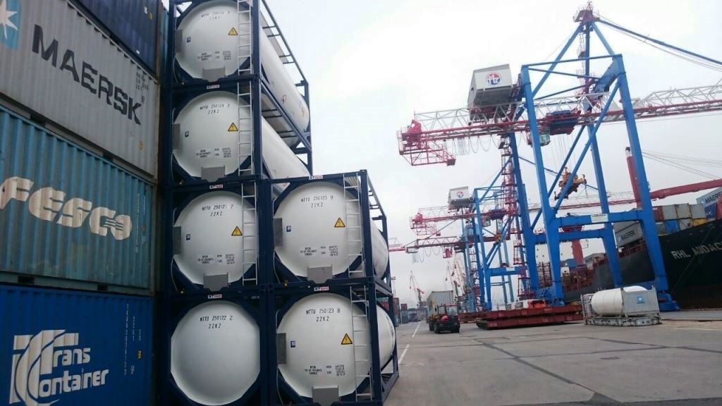

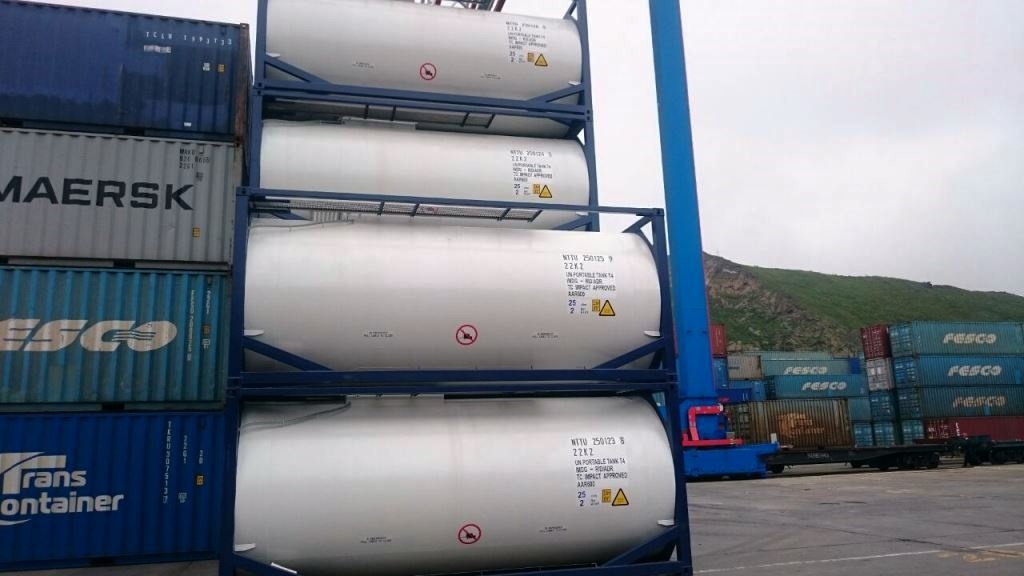

Штабелируемость, кг  216000
