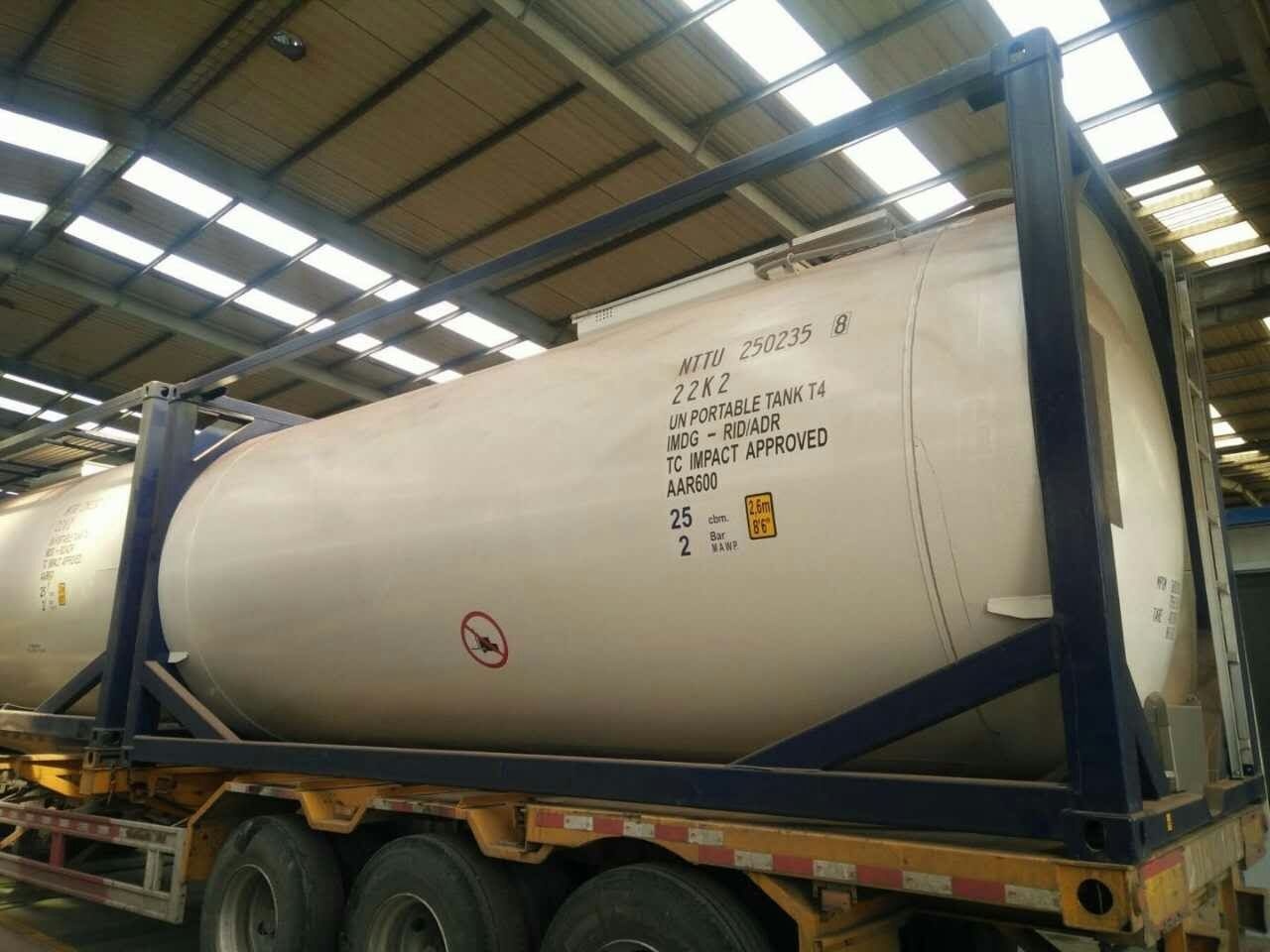

Танк-контейнер объём 25м3 тип Т4, для перевозки бензина, новый
Обновлено 21.10.2026 991704
Внимание! Цена может быть не актуальной из-за курса валюты, пожалуйста уточняйте!
Технические характеристики:
Тип контейнера Контейнер-цистерна (КЦ) модели Т4
Размеры контейнера (ДхШхВ), мм 6058х2438х2591
Номинальная толщина стенки цилиндрической части, мм 6
Материал изготовления стенок / днищ конструкционная низколегированная сталь стандарт: GB 3531, марка: 16MnDR
Номинальная толщина стенок / днищ, мм 6
Давление испытательное, Бар/Мпа 3/0,3
Давление рабочее, Бар/МПа  2/0,2
Давление испытательное на герметичность, Бар/Мпа 1/0,1
Давление открытия клапана, Бар/Мпа 2,19/0,219 - -0,14/0,014
Расчетная температура эксплуатации, °С -40…+65
Максимальная рабочая температура, °С +65
Собственная масса контейнера (тара), кг 4000
Макс. вес брутто/ Технически допустимая полная масса, кг 36000
Максимальная нагрузка/грузоподъемность, кг 32000
Объём цистерны, 25м3
Устройство налива люк-лаз с крышкой GUARD, диаметр 500 мм, крышка на 8 болтах
Предохранительный клапан  вакуумно-предохранительный пружинный Ду63 (2,5" BSP) с огнезащитной сеткой
 Устройство нижнего налива /слива GUARD / AF80025021014, Ду80 мм (3"BSP). Последовательно установленные внутренний и наружный клапаны с Ду 80 мм, выходной патрубок с резьбой 3"BSP и резьбовой крышкой
Клапан воздушной (газовой) магистрали фланцевый с наружной резьбой BSP 1,5";
c резьбовой пробкой, устанавливаемой, если не установлен манометр
Подъемная лестница (с торца т/к) со стороны сливного крана
Дорожка, поручень (сверху т/к) со стороны подъемной лестницы
Конструкция танк контейнера  рамная
Материал изготовления рамы контейнера стандарт: GB/T 1591 марка: Q345DGB
Штабелируемость, кг 216
Предоставляем международный сертификат морского регистра (Lloyd's Register)!!!
ТОЛЬКО ПРОДАЖА!!! В АРЕНДУ НЕ СДАЁМ!!! ТОЛЬКО НОВЫЕ, Б/У НЕ ТОРГУЕМ!!!
