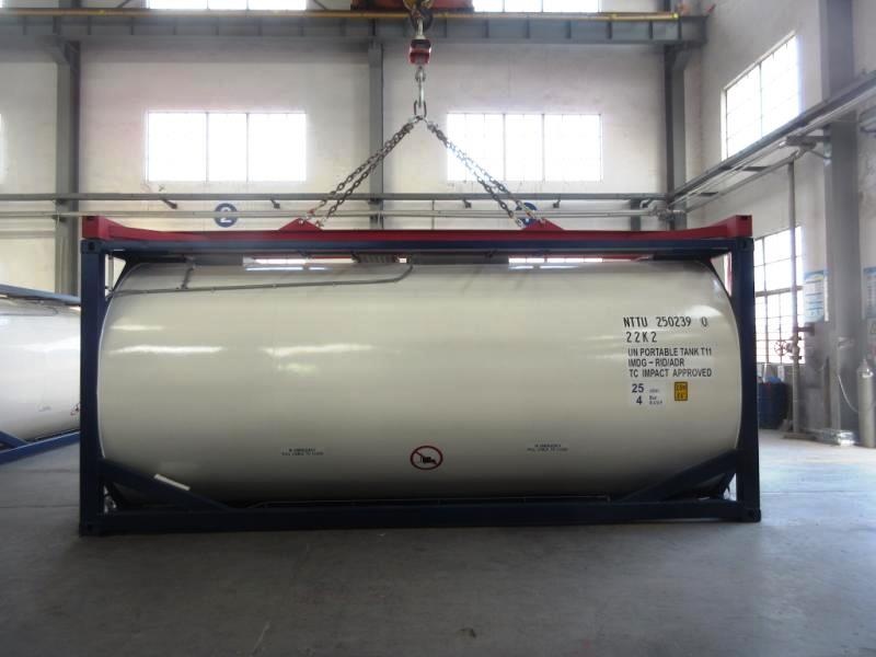

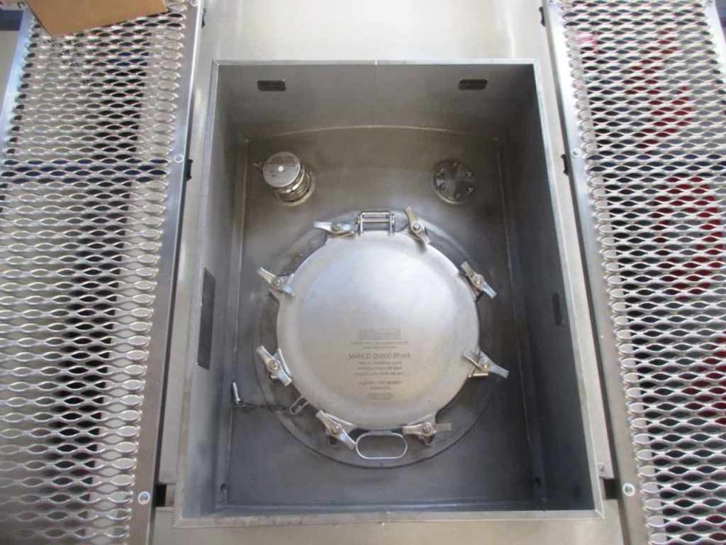

Технические характеристики:

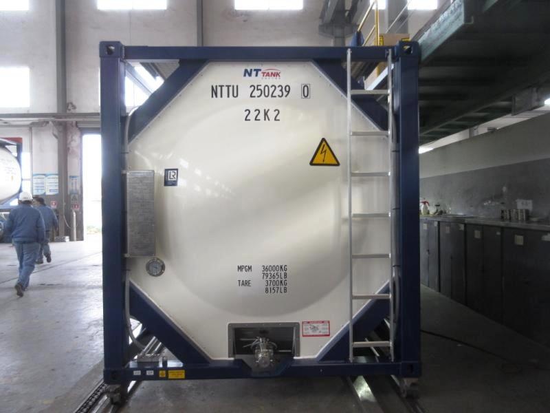

Тип резервуара 20ft ISO Tank
Тип танк-контейнера по инструкции ООН UN T4 Portable tank
Размеры контейнера (ДхШхВ), мм. 6058х2438х2591
Объём цистерны 25,000 литров ( -1 +0 %)
Вес тары 3700 кг. (± 3%)
Максимальный вес брутто 36,000 кг.
Максимальное допустимое рабочее давление 1.77 бар
Испытательное давление 2.65 бар
Внешнее давление 0.41 бар
Диапазон температуры перевозимых грузов          -40℃ to 130℃.
Материал цистерны нержавеющая сталь ASTM A-240 (AISI 304),
Номинальная толщина стенки цилиндрической части, мм. 4,7
Номинальная толщина стенки днищ, мм. 4,8
Эквивалентная толщина мягкой (малоуглеродистой) стали, мм. 6,0

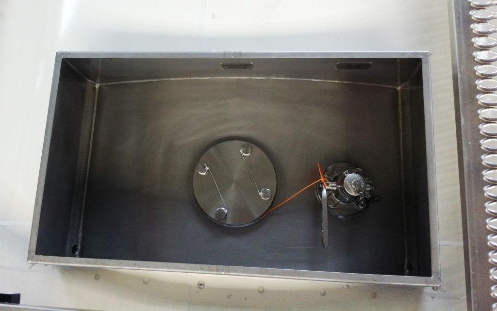

Верхний люк-лаз из нержавеющей стали, диаметром 500 мм, на 8 гайках из латунного сплава. FORT VALE
Предохранительный клапан сверхскоростной, резьба 2 ½” BSP усилие срабатывания +2.19 бар.  FORT VALE
Воздушный клапан DN 40 шаровой с резьбой на 1 ½ BSP с защитным колпачком. FORT VALE
Устройство верхнего наливаDN80 из нержавеющей стали ASTM A-240 (AISI 304) с прокладкой и заглушкой.  FORT VALE

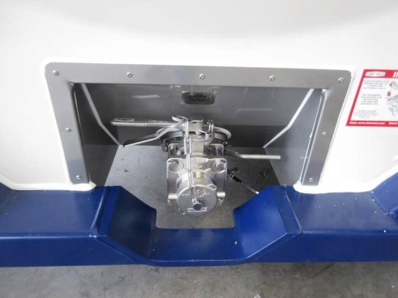

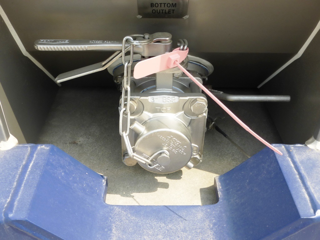

Устройство нижнего слива последовательно установленные внутренний и наружный клапаны с DN80, выходной патрубок с резьбой 3"BSP и резьбовой крышкой на цепи. FORT VALE

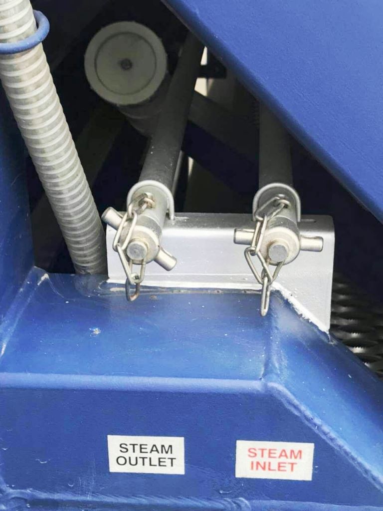

Система пароподогрева 6 продольных каналов 110*4700 мм, соединенных торцевыми коллекторами, приваренные к цистерне в ее нижней части.
Теплоноситель - перегретый водяной пар или охлаждающие жидкости с максимальной температурой 130°С и давлением 0.4МПа..
Теплоизоляция цистерны негорючие маты из минеральной ваты или аналогичные по техническим характеристикам.
Лестница ширина 300 мм, из нержавеющей стали, установлена с правой стороны задней рамы

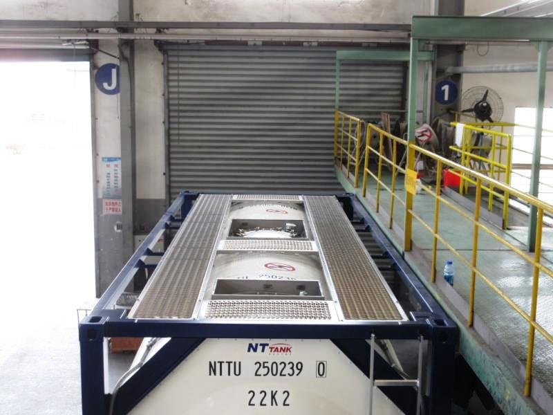

Дорожка ширина 475 мм, из нескользящего, устойчивого к морской воде алюминия.
Один продольный участок по длине (разделенный на отдельные площадки для технического обслуживания) установлены по обеим сторонам верхней рамы контейнера.
Штабелируемость, кг           216000
Предоставляем международный сертификат морского регистра (Lloyd's Register)!!!
