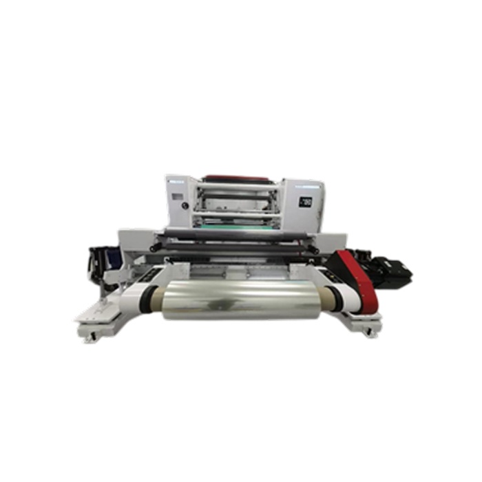

Оборудование для перемотки и нарезки QFJ-E1600
Обновлено 16.07.2025 991535
  • Модель: QFJ-E1600
  • Скорость перемотки и резки: 10 – 400 м/с
  • Рабочая ширина рулона: 1600 мм
  • Длина валков: 1650 мм
  • Максимальный диаметр размотки: 1200 мм
  • Максимальный диаметр намотки: 1200 мм
  • Диапазон толщины материала: 0.01 – 4 мм
  • Ширина исходного материала: 350 – 1600 мм
  • Подходящие материалы: Бумага, пленка, нетканые материалы
  • Управление натяжением размотки: Постоянное натяжение
  • Управление натяжением намотки: Конусное натяжение
  • Система коррекции кромки: Следящая (по краю)
  • Точность коррекции/резки: ±0.3/±0.2 мм
  • Количество дисковых ножей: 30 шт
  • Ход коррекции: ±70 мм
  • Способ намотки: Центральная намотка с пневмовалом
  • Способ загрузки: Безвальная загрузка, подъем гидроцилиндром
  • Способ выгрузки: Вертикальный подъем вала намотки (двигатель + редуктор)
  • Втулка размотки: 3 + 6 дюймов
  • Точность счетчика метража: ±1/1000 м
  • Двигатель коррекции: Серводвигатель
  • Подшипники: NSK (Япония)
  • Меры безопасности: Аварийные кнопки «стоп» и тросовые выключатели в зоне оператора
  • Способ управления: PLC-сенсорный экран
  • Электропитание: 380 В, 50 Гц
  • Мощность вентилятора удаления обрезков: 2.2 кВт
  • Мощность главного привода транспортировки: 7.5 кВт
  • Мощность двигателя намотки: 7.5 кВт (х2 шт)
  • Мощность двигателя размотки: 7.5 кВт
  • Общая мощность: 31 кВт
  • Требуемое давление воздуха: 0.8 МПа
  • Габариты: 3700х1600х2300 мм, 3500х1700х1200 мм
  • Вес: ~ 6 000 кг
