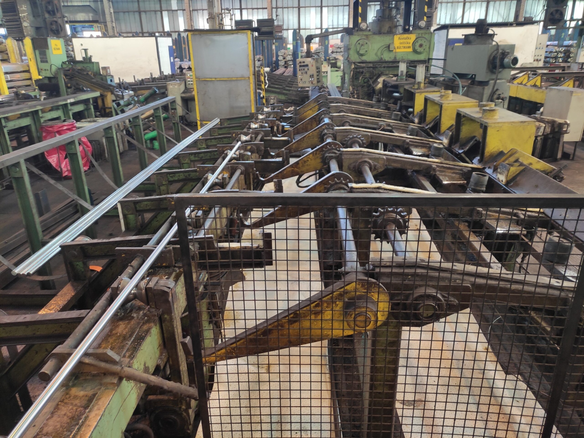

Линия для обточки и правки прута LANDGRAF BÜLTMANN 679
Обновлено 06.10.2026 991584
производитель
LANDGRAF (Италия) & BÜLTMANN (Германия)
Диапазон диаметра прута
Ø 15 ÷ 76 мм.
Скорость
Настраивается до 40 м./мин. В зависимости от глубины обточки и качества материала
Длина прута
2,5 – 7 м.
Мощность двигателя обточной машины
120/160 кВ пост. ток - 3200-1500 об/мин
Мощность двигателя правильной машины
2 x 72,5 кВ пост. ток.
Диаметр роликов
Ø395 x 580 мм.
Напряжение
400 В. - 50 Гц.
Состав линии
Загрузочный стол для исходного материала
Подающий роликовый конвейер

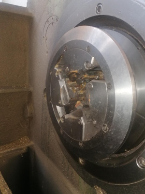

Обточная машина LANDGRAF тип T-75/25
Роликовый конвейер на выходе
Сборочные карманы для бракованного прута
Промежуточный стол перед правильной машиной
Входное устройство к двухроликовой правильной машине с прижимным роликом
Двухвалковая правильная машина  BÜELTMANN тип BWRPM 80-7
Прижимной ролик на выходе
Направляющее устройство на выходе
Промежуточный стол
Двух головочное устройство для снятия фаски и торцевания  LANDGRAF с роликовым конвейером
Карманы для готового прута
Электродвигатели с инверторным управлением
Электрическое управление всей линией  PLC SIEMENS SIMATIC S7-400
Устройство гидравлическое
Система охлаждения  двухвалковой правильной машины
Система вентиляции и отвода стружки обточной машины
Восстановленые и новые запасные части – список и фото по запросу
Руководство по эксплуатации и чертежи возможно поставить
