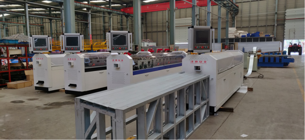

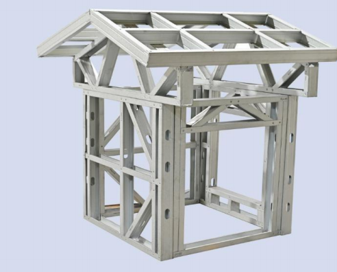

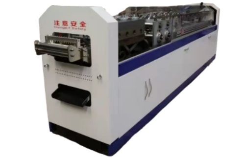

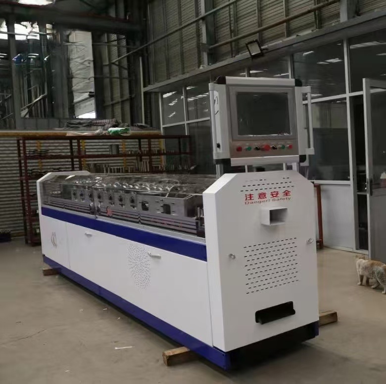

Например,Оборудование для производства профили ЛСТК
Состав линии:
Разматыватель
Устройство для правки
Устройство для пробивания
Стан прокатный
Ножницы профильные
Система автоматического управления (САУ) Delta
 Приемный стол
Маркиратор

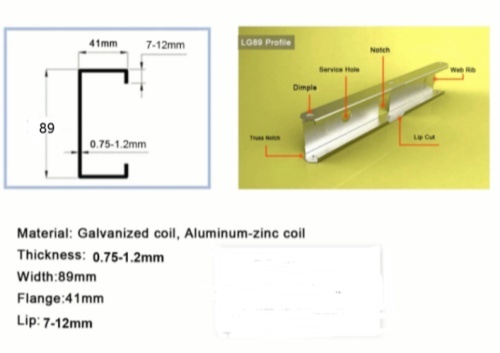

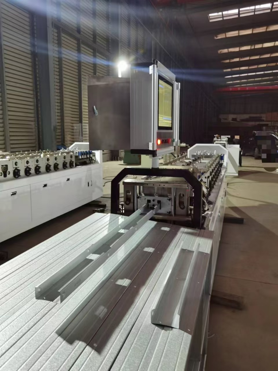

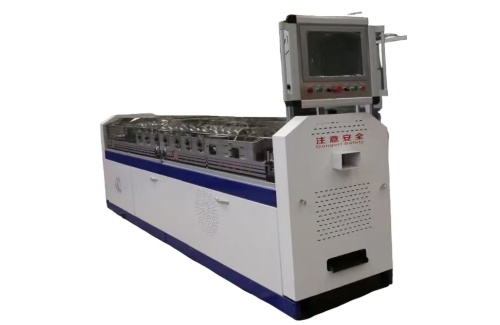

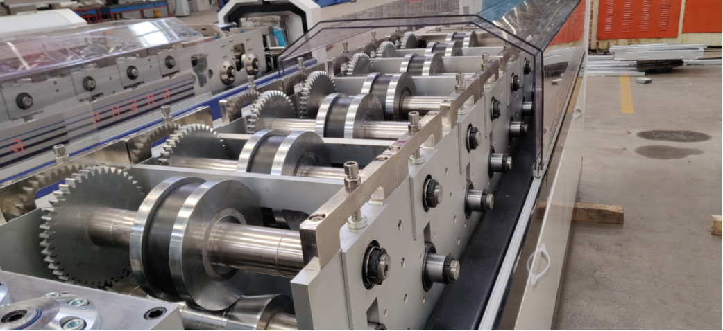

Стан прокатный(Профилегибочная деталь):
1. Расчетный вес станка: 3 тонны, габариты станка: 4*0,8*1,6 метра
2. Общая расчетная мощность: 15,2 кВт
3. Количество роликов: 9 групп, корректирующих роликов: 4 группы
Высота фланца не регулируется
4. Передача станка: зубчатая и цепная
5. Марка главного двигателя: INVT
6. Мощность главного двигателя: 7,5 кВт
7. Материал роликов: Cr12MoV с термообработкой
8. Материал вала: 40Cr с вакуумной термообработкой
9. Резка материала: Cr12MoV
10. Производительность станка: 50 метров в минуту без пробивки, в зависимости от длины и расстояния пробивки, 0,5–0,6 тонны в час
11. Допуск на пробивку отверстия: +/- 3 мм, расстояние по длине: +/- 0,5 мм, прямолинейность Точность: 0,3 мм
12. Марка струйного принтера: двухголовочный принтер SOJET.
Отличительная особенность: Мы внедряем инновации, чтобы продлить срок службы и повысить надежность оборудования в соответствии с международными стандартами.
Оборудование могут быть изготовлены в соответствии с вашими потребностями.
