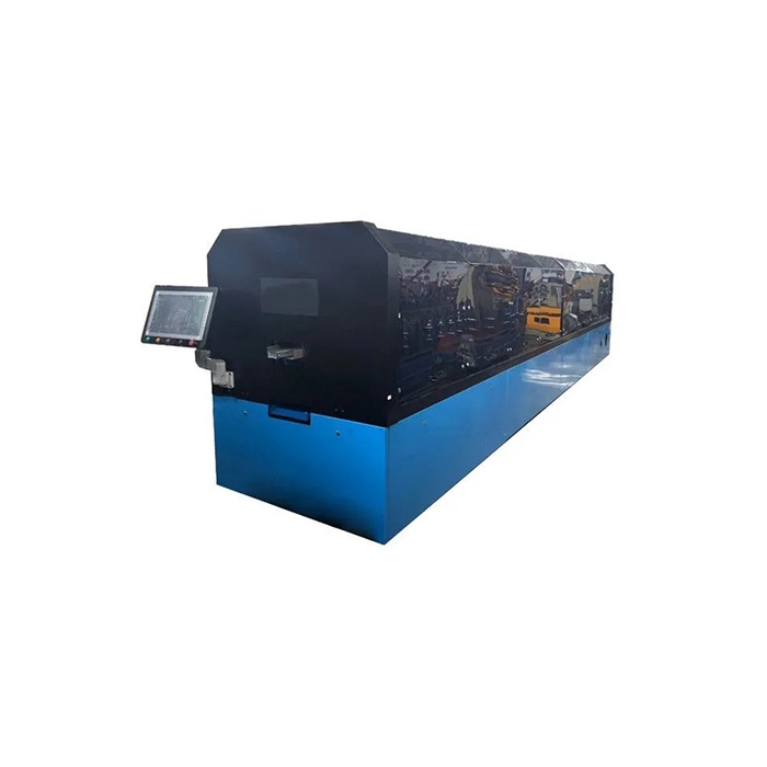

Оборудование для производства ЛСТК профиля С150 ZTRFM-C150
Обновлено 28.07.2025 992574
Размотчик:
  • Тип: Гидравлический
  • Исполнение: Консольный
  • Грузоподъемность: 3 000 кг
  • Ширина рулона: 300 мм
  • Внутренний диаметр рулона: 450 - 590 мм
  • Наружный диаметр рулона: 1 300 мм
  • Габаритные размеры: 1 200 х 1 200 х 1 200 мм
  • Вес: 500 кг
Формовочная машина:
  • Мощность главного двигателя: 7,5 кВт
  • Мощность двигателя гидравлической станции: 5,5 кВт
  • Количество клетей: 13 шт
  • Скорость проката: 50 м/мин
  • Материал валов: 45 Cr (HRC58-65)
  • Диаметр валов: 50 мм
  • Материал роликов: Cr12 (HRC58-65)
  • Резка: Автоматическая гидравлическая
  • Материал ножа: Cr12Mov (HRC58-62)
  • Передача: Мотор-редуктор
  • Управление: PLC
  • Габаритные размеры: 4 000 х 800 х 1 200 мм
  • Вес: 3 000 кг
