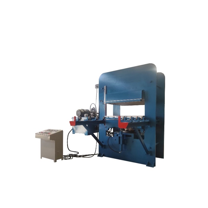

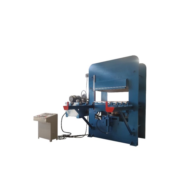

Пресс для вулканизации резиновой крошки XLB-3.15MN
Обновлено 20.07.2025 991966
  • Модель: XLB-3.15MN
  • Номинальная мощность формования: 3, 15 мН
  • Размер плиты: 1 200 х 1 200 мм
  • Толщина плиты: 60 мм
  • Давление на единицу площади: 22 кг / см²
  • Диаметр поршня: 500 мм
  • Ход поршня: 400 мм
  • Расстояние между горячими плитами: 400 мм
  • Максимальное гидравлическое рабочее давление: 16 МПа
  • Максимальная рабочая температура: 200 °C
  • Количество плит: 2 шт
  • Количество гидравлических цилиндров: 1 шт
  • Количество рабочего слоя: 1 шт
  • Количество и толщина рамы: 2 шт, 40 мм
  • Тип конфигурации: Рама
  • Тип нагрева: Электрический
  • Тип управления: ПЛК автоматический
  • Электропитание: 380 В, 50 Гц, 3 Ф
  • Мощность двигателя: 4 кВт
  • Общая мощность нагрева: 36 кВт
