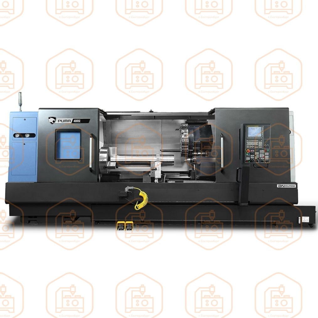

Toкарный обрабатывающий центр Doosan Рumа 4005L
Обновлено 04.09.2025 992305
Токарные станки Doosan Рumа 4005L обеспечивают высокую точность и повторяемость, обладают превосходными характеристиками производительности и надежностью технологического процесса.
Производительность:
  • Диаметр обработки над станиной, мм - 790
  • Диаметр обработки над супортом, мм - 590
  • Диаметр обработки (реком.), мм - 380
  • Макс. диаметр обработки, мм - 550
  • Макс. длина обработки (РМЦ), мм - 2092
  • Рабочий диаметр стержня, мм - 116,5
Шпиндель:
  • Макс. скорость шпинделя, об/мин - 2000
  • Торец шпинделя, ASA - A2-11
  • Диаметр подшипника шпинделя (передний/задний), мм - 180
  • Cквозное отверстие шпинделя, мм - 132
  • Макс. крутящий момент шпинделя, Н*м - 2379
Перемещение:
  • Перемещение (ось Х), мм - 352
  • Перемещение (ось Z), мм - 2155
  • Скорость перемещения (ось Х), м/мин - 16
  • Скорость перемещения (ось Z), м/мин - 20
Револьверная головка:
  • Количество инструментов, шт - 10
  • Внешний размер инструмента, мм - 32х32
  • Размер расточной оправки, мм - 60
  • Время смены инструмента, сек - 0,25
Задняя бабка:
  • Диаметр пиноли, мм - 120
  • Конусность отверстия пиноли - MT5
  • Ход пиноли, мм - 120
Двигатель:
  • Мощность двигателя главного шпинделя, кВт - 35/26/22
  • Сервомотор (ось Х), кВт - 4
  • Сервомотор (ось Z), кВт - 6
Размеры станка:
  • Габариты(ДхШхВ), мм - 5774х2275х2272
  • Вес, кг - 11400
