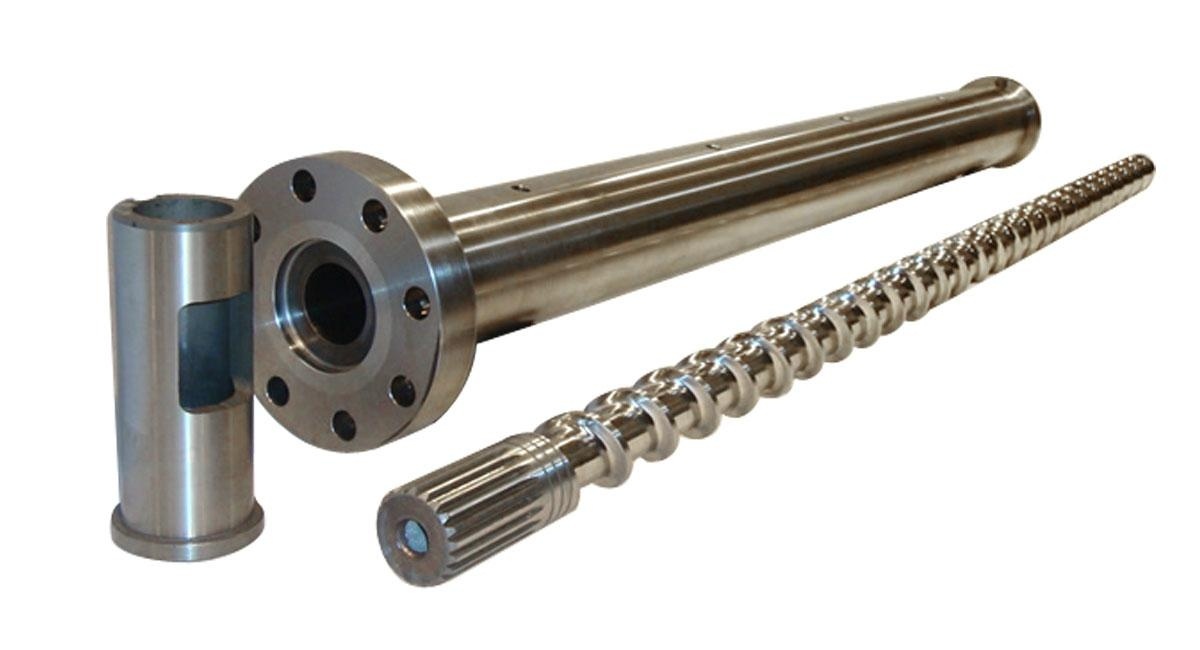

Изготовим на заказ шиберный фильтр, отрезное устройство, шнековую пару для гранулятора, трубной линии.Шнековые пары (гильза+ шнек +подшипниковый узел)диаметр шнека 60,70,80,90,100, 110 мм, длина...
Шнек:Ø90 мм., общая длина шнека 3175 мм,
хвостовик – шлицевое эвольвентное
соединение по ГОСТ 6033-80, объемное
термическое улучшение – до 24...28
HRCэ, поверхностное упрочнение –
азотирование на глубину 0,4-0,6 мм до
твердости 58 HRCэ, материал сталь
40ХН2МА, наличие отбойной канавки
для предотвращения попадания пыли в
узел упорного подшипника.
Корпус (материальный цилиндр):Ø170 мм/ Ø90 мм, объемная
нормализация термическая – до 22...26
HRCэ, упрочнение отверстия под шнек
поверхностное – азотирование на
глубину 0,4-0,6 мм до твердости 58
HRCэ, материал сталь 38Х2МЮА
Загрузочная воронка:Наличие шлицевой сменной гильзы,
охлаждение загрузочной воронки водой,
загрузочный фланец экструдера с
фланцем для крепления бункера
Фланец экструдера:фланец для крепления к корпусу
подшипника.
Перерабатываемый материал:ПНД.
Число зон нагрева, шт:6
Узел упорного подшипника:для восприятия осевого усилия от
пластикации шнеком непосредственно на
упорный подшипник, охлаждение
маслом.
Шнековая пара для гранулятора горячей, стренговой резки. Изготовим шнековую пару (гильза+ шнек +подшипниковый узел)диам шнека 60,70.80,90,100.110 мм длина до 3000 мм.
