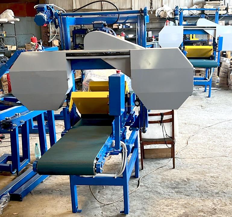

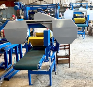

Ленточно-делительный станок ЛДА2-400 - эффективное решение для вашего производства
Вы ищете надежное оборудование для точной распиловки древесины?
Представляем вам современный ленточно-делительный станок ЛДА2-400!
Почему стоит выбрать именно наш ленточно-делительный станок ЛДА2-400:
Профессиональная точность - ленточно-делительный станок ЛДА2-400 позволяет получать шпон толщиной 1,5-2 мм
Широкие возможности применения - максимальное сечение обрабатываемого материала 400х200 мм (по заказу до 600х200 мм)
Удобство использования - электрическая установка высоты пилы позволяет быстро настраивать нужные параметры работы
Высокая производительность ленточно-делительного станка определяется установленной мощностью главного двигателя - 7,5-11 кВт который обеспечивает эффективную обработку заготовок
Многозадачность - идеально подходит для получения тонких досок, ламелей, распиловки паллетной и тарной заготовки и переработки горбыля
Ключевые преимущества ленточно-делительного станка ЛДА2-400:
Надежная конструкция из качественных материалов
Простое обслуживание и ремонт
Ширина транспортера 400 мм (до 600 мм по заказу) для удобной подачи заготовок
Диаметр пильных шкивов 520 мм для стабильной работы
Стоимость ленточно-делительного станок ЛДА2-400 от 390 000 рублей* - отличное соотношение "цена-качество" для профессионального оборудования!
* стоимость ленточного делительного станка варьируется в зависимости от комплектации и условий доставки.
Готовы сделать ваше производство более эффективным?
Звоните прямо сейчас или оставьте заявку на сайте!
Наши специалисты помогут подобрать оптимальную комплектацию под ваши задачи и рассчитают стоимость с учетом всех ваших потребностей.

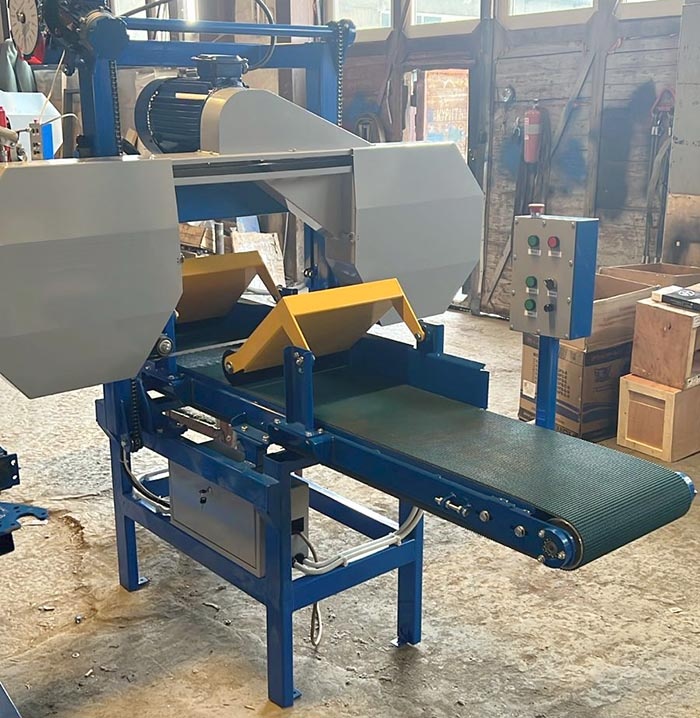

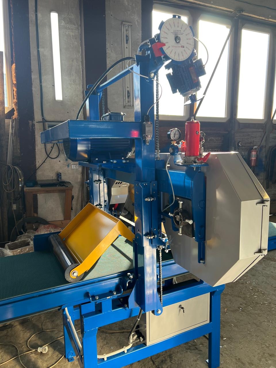

Отличительные особенности ленточно-делительного станка ЛДА2-400:
ширина транспортера 400 мм (до 600 по заказу)
двигатель 7,5 кВт (11 по заказу)
частотный регулятор скорости подачи
электрическая установка высоты пилы.
гидравлическое натяжение пилы
манометр контроля натяжения пилы
механические - "гравитационные" прижимы
