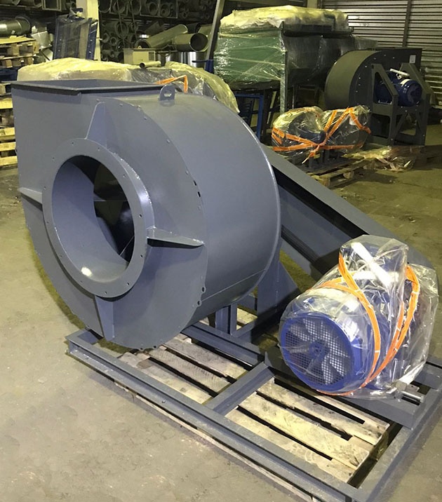

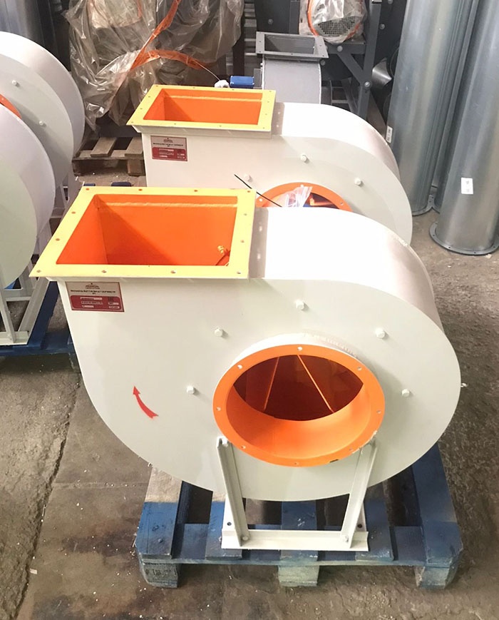

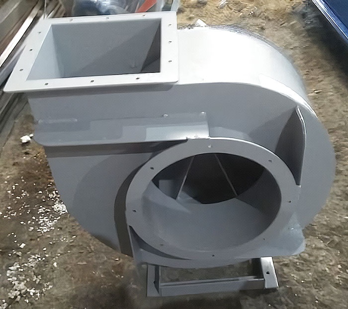

Вентилятор ВЦП 7-40 — это центробежный пылевой агрегат одностороннего всасывания, выполненный в прочном корпусе типа «улитка». Такая конструкция обеспечивает эффективный отвод загрязненного воздуха и транспортировку древесной стружки, опилок, металлической пыли и других мелких отходов.
Корпус: изготавливается из черной или нержавеющей стали, а также может быть выполнен из алюминиевых сплавов в взрывозащищенном исполнении.Рабочее колесо: оснащено загнутыми назад лопатками для повышения эффективности и снижения износа.Двигатель: комплектуется трехфазным электродвигателем с различными мощностными характеристиками.Вращение: правое или левое направление вращения рабочего колеса — подбирается в зависимости от условий монтажа.Дополнительные опции: по заказу вентилятор может быть укомплектован гибкими вставками и виброизоляторами для снижения уровня шума и вибрации.

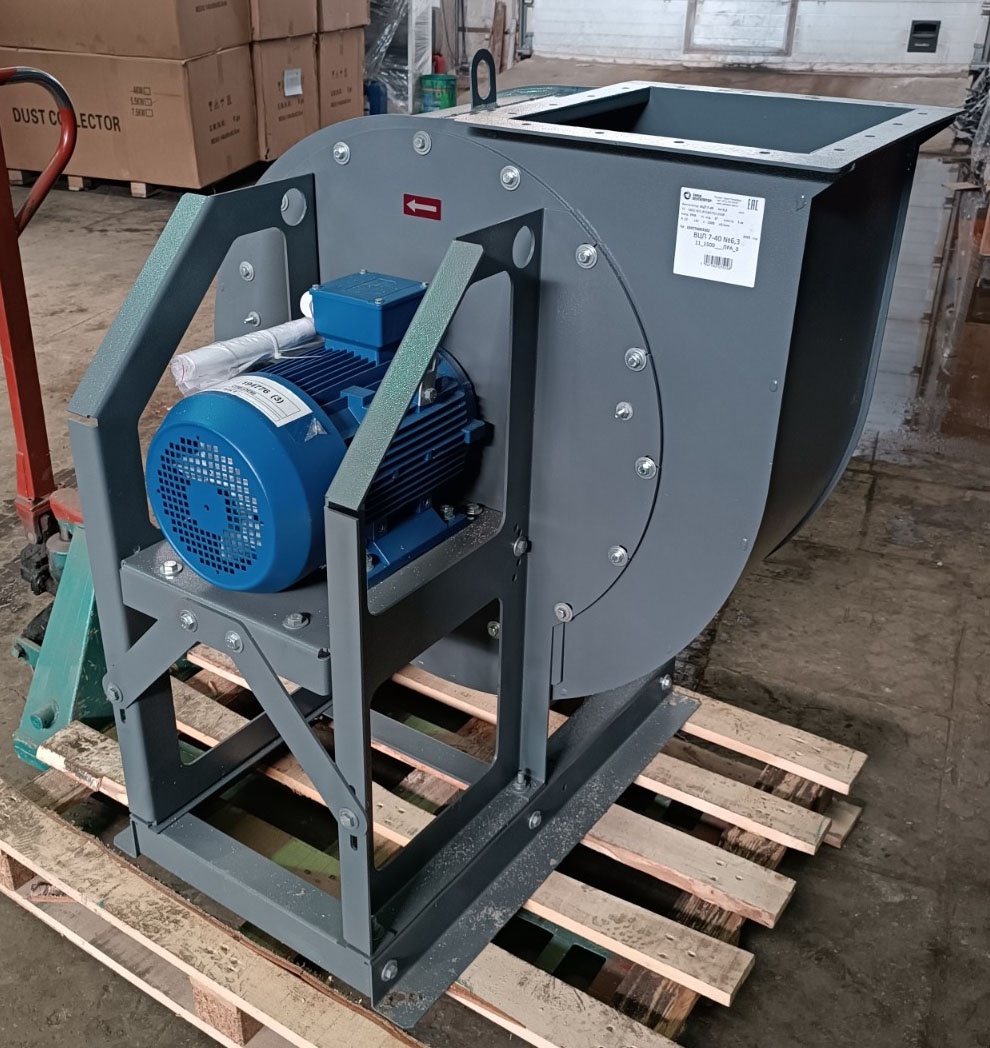

Конструкция пылевых вентиляторных агрегатов ВЦП 7-40 имеет три исполнения (три схемы):
Исполнение 1 - рабочее колесо вентилятора расположено на валу электродвигателяИсполнение 3 - корпус вентилятора и электродвигатель расположены на единой несущей раме, рабочее колесо приводится электродвигателем через подшипниковую опору.Исполнение 5 - корпус вентилятора и электродвигатель расположены на единой несущей раме, вращение на рабочее колесо передается посредством клиноременной передачей
