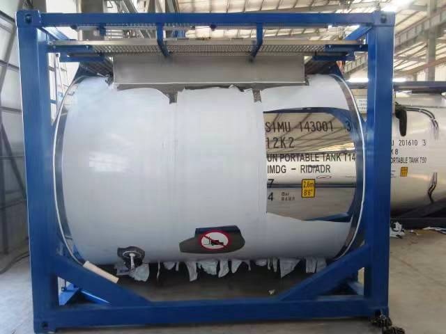

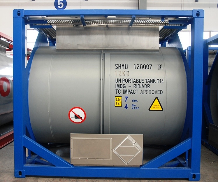

Танк-контейнер тип Т14 объём 7м3, для перевозки серной кислоты
Обновлено 12.11.2026 992789
Внимание! Цена может быть не актуальной из-за курса валюты, пожалуйста уточняйте!

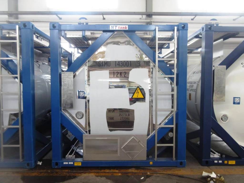

Техническая спецификация для контейнера-цистерны
Завод-изготовитель
Nantong Tank Container Co., Ltd
Тип
Стандартный 10-фут танк-контейнер, тип UN Portable Tank T14
Размеры по полнокаркасной раме, фут (мм) Д/Ш/В
2991/2438/2591
Вместимость цистерны, л
7000 (+0 /- 1.5%)
Максимальная масса брутто, кг
16000
Собственная масса контейнера (тара), кг
2750   ±3%
Рабочее давление, МПа / Bar
0.4 / 4
Испытательное давление, МПа / Bar
0.60 / 6
Расчетная температура, °С
- 40 до +93
Материал цистерны
Нержавеющая сталь SANS 50028-7 Wnr 1.4402/1.4404
Номинальная толщина стенки цилиндрической части цистерны, мм
4.4
Номинальная толщина стенки днищ цистерны, мм
5.5
Эквивалентная толщина стенки цилиндрической части цистерны по мягкой стали, мм
6.0
Материал рамы
Сталь конструкционная GB/T 1591-Q345D или SPA-H
Угловые фитинги
Согласно международному стандарту ИСО 1161, 8ед.
Инспекционное агентство
Регистр Ллойда (Lloyd's Register – LR)

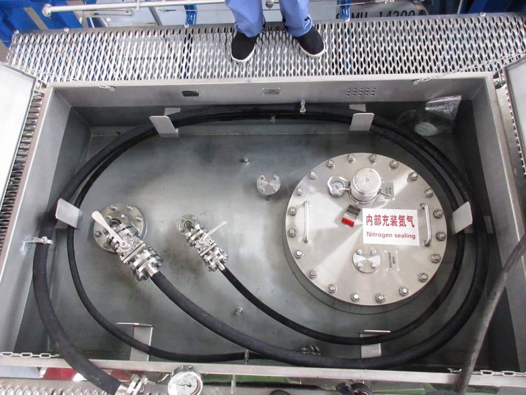

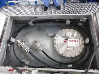

Приборы, арматура, принадлежности
Люк-лаз
Диаметр 500 мм
Узел предохранительного клапана
2,5" фланцевый предохранительный клапан.
Узел подключения азотной магистрали
3/4”
Устройство верхнего слива (налива) груза
4" - 15"

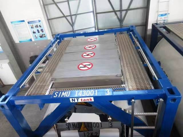

Площадки обслуживания
Состоят из трапов с настилом из просечно-вытяжного листа алюминия шириной 300мм.
Термометр
С двойной шкалой, диапазон измерения – от минус 40 до плюс 160°С
Лестница
Алюминиевая, противоскользящая.
Расположена справа сзади.
Заземление
На нижней поперечной балке задней торцевой
Пенал для документов
Пластиковый тубус в задней части справа.
Предоставляем международный сертификат морского регистра (Lloyd's Register)!!!
