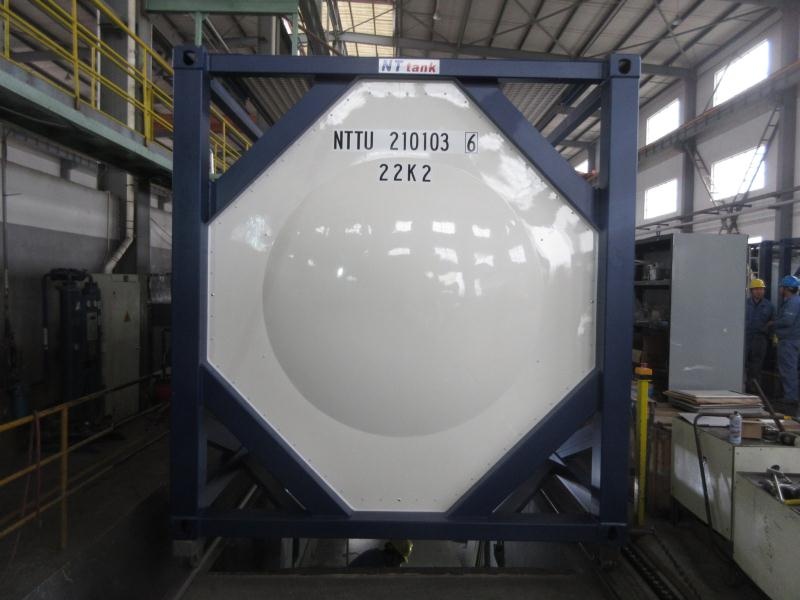

Танк-контейнер тип Т14 объём 21м3, для перевозки пестицидов, новый
Обновлено 12.11.2026 992790
Внимание! Цена может быть не актуальной из-за курса валюты, пожалуйста уточняйте!
Технические характеристики
Номер инструкции ООН
UN Т14
Материал цистерны
Нержавеющие стали марок SANS 50028-7 1.4402/1.4404(316L)
Максимальная масса брутто, кг
36000
Собственная масса контейнера (тара) (±2%), кг
3850
Максимальная грузоподъемность, кг
32150
Вместимость цистерны, л
21000
Максимально допустимое рабочее давление, МПа
0.40
Испытательное давление, МПа
0.60
Расчетная температура, °С
-40 до  + 130
Максимальная температура перевозимого груза, °С
+ 130
Температурный диапазон эксплуатации, °С
-40  до  +130
Внутренний диаметр цистерны, мм
2378
Габаритные размеры, мм
6058/2438/2591
Минимальная толщина стенки цилиндрической части цистерны, мм
4.4
Минимальная толщина стенки днищ цистерны, мм
4.5

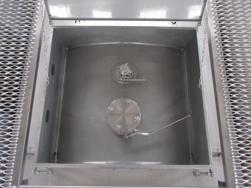

Люк-лаз с крышкой, обечайкой и укрепляющим кольцом и прокладкой.
Диаметр 500 мм, крышка на 6 или 8 болтах с прокладкой, соответствующей перевозимому грузу.
Прокладка Fort Vale 5005-860 на
основе термостойкого нитрильного каучука, покрытого фторопластом-4
Предохранительный клапан
DN 65 mm Super Maxi Highflow
Давление срабатывания 4.4 Bar (g)
Тип клапана: Вакуумно-предохранительный пружинный
Адаптер для установки разрывной мембраны
Fort Vale 176/7001 или Fort Vale 176/7020
Разрывная мембрана
Fort Vale 862/0700
Устройство верхнего налива (слива) продукта
Ду80 мм (3") с трубой слива, выходным фланцем 3"BSTD DN80 и глухим фланцем ASA 150
Подсоединение воздушной (газовой)магистрали
ДУ37 (1 ½"BSP) Шаровой клапан с Ду 32, выходной патрубок с резь­ бой 1.5"BSP и резьбовой крышкой
Fort Vale 530/0000G или Fort Vale 530/0000FG
Термометр диапазон измерения - от минус 50 до плюс 150°С
Quantumproductions МСТ150
Теплоизоляция цистерны
Негорючие маты из минеральной ваты или аналогичные по техническим характеристикам.
Материал кожухов – стекловолокнистый пластик
с защитно-декоративным покрытием
Система разогрева груза (основная) Предохранительный клапан системы разогрева устанавливается по требованию заказчика
7 продольных каналов, соединенных торцевыми коллекторами, приваренные к цистерне в ее
нижней части.
Теплоноситель - перегретый водяной пар с максимальной температурой 130°С и давлением 0.4МПа.
Материалы - те же, что и материалы цистерны
Прокладки и уплотнения клапанов, контактирующие с грузом
Фторопласт-4 (тефлон)
Защищенность от статического электричества, мм
Защищен
Предоставляем международный сертификат морского регистра (Lloyd's Register)!!!
ТОЛЬКО ПРОДАЖА!!! В АРЕНДУ НЕ СДАЁМ!!! ТОЛЬКО НОВЫЕ, Б/У НЕ ТОРГУЕМ!!!
