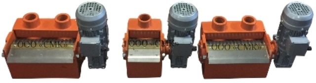

Сепаратор магнитный СМЛ-100 - предназначен для автоматической очистки смазочно-охлаждающей жидкости (СОЖ) от мелких магнитных частичек в смеси с абразивными или другими немагнитными частичками. Применение магнитного сепаратора СМЛ-100 даёт возможность повысить чистоту обработки поверхности деталей, многократно использовать охлаждающие жидкости на шлифовальных, хонинговальных и др. доводочных станках, рабочим инструментом которых является абразивный материал. Магнитный сепаратор СМЛ-100 обеспечивает очистку водных эмульсий на основе минеральных масел (96, 5% воды и 3, 5% эмульсола), вязкость которых 1 mm2/s в интервале температур от 10 до 550С при температуре окружающей среды от 1 до 400С. Допускается очистка масляных, синтетических и других жидкостей, вязкость которых до 75 mm2/s.
 Магнитный сепаратор  СМЛ-100 изготавливается с левым и правым расположением привода. Сепаратор СМЛ-100 не рассчитан на работу в среде, содержащей едкие газы, пары или растворы едких веществ в концентрациях, разрушающих металлы и изоляцию, во взрывоопасной среде, их можно применять как самостоятельное устройство, так и в комплекте с другими устройствами в установках очистки СОЖ. Сепаратор СМЛ-100 состоит из мотора-редуктора, корпуса с вмонтированным в него барабаном, скребка, съемной крышки, заслонки, регулирующей уровень СОЖ в корпусе сепаратора с помощью пружины и пробки.
