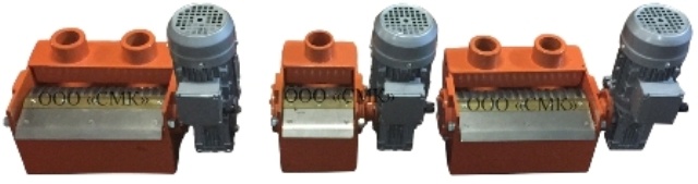

Сепаратор магнитный СМЛ-50 - предназначен для автоматической очистки смазочно-охлаждающей жидкости (СОЖ) от мелких магнитных частичек в смеси с абразивными или другими немагнитными частичками....
ООО «СMК»Сепаратор магнитный СМЛ-150 - предназначен для автоматической очистки смазочно-охлаждающей жидкости (СОЖ) от мелких магнитных частичек в смеси с абразивными или другими немагнитными частичками. Применение магнитного сепаратора СМЛ-150 даёт возможность повысить чистоту обработки поверхности деталей, многократно использовать охлаждающие жидкости на шлифовальных, хонинговальных и др. доводочных станках, рабочим инструментом которых является абразивный материал. Магнитный сепаратор СМЛ-150 обеспечивает очистку водных эмульсий на основе минеральных масел (96, 5% воды и 3, 5% эмульсола), вязкость которых 1 mm2/s в интервале температур от 10 до 550С при температуре окружающей среды от 1 до 400С. Допускается очистка масляных, синтетических и других жидкостей, вязкость которых до 75 mm2/s.
Магнитный сепаратор СМЛ-150 изготавливается с левым и правым расположением привода. Сепаратор СМЛ-150 не рассчитан на работу в среде, содержащей едкие газы, пары или растворы едких веществ в концентрациях, разрушающих металлы и изоляцию, во взрывоопасной среде, их можно применять как самостоятельное устройство, так и в комплекте с другими устройствами в установках очистки СОЖ. Сепаратор СМЛ-150 состоит из мотора-редуктора, корпуса с вмонтированным в него барабаном, скребка, съемной крышки, заслонки, регулирующей уровень СОЖ в корпусе сепаратора с помощью пружины и пробки.
Всю необходимую информацию, включая дополнительные фотографии, Вы можете получить по запросу.
ООО «СMК»
Сепаратор магнитный СМЛ-100 - предназначен для автоматической очистки смазочно-охлаждающей жидкости (СОЖ) от мелких магнитных частичек в смеси с абразивными или другими немагнитными частичками....
ООО «СMК»
Характеристики:Модель: МСJ-150Производительность: До 150 л / чРазмер порта подачи СОЖ: 100 х 250 ммГабаритные размеры:А: 320 / 400 ммВ: 510 ммD: G 2”Н: 190 ммН1: 116 ммВес: 54 кг
