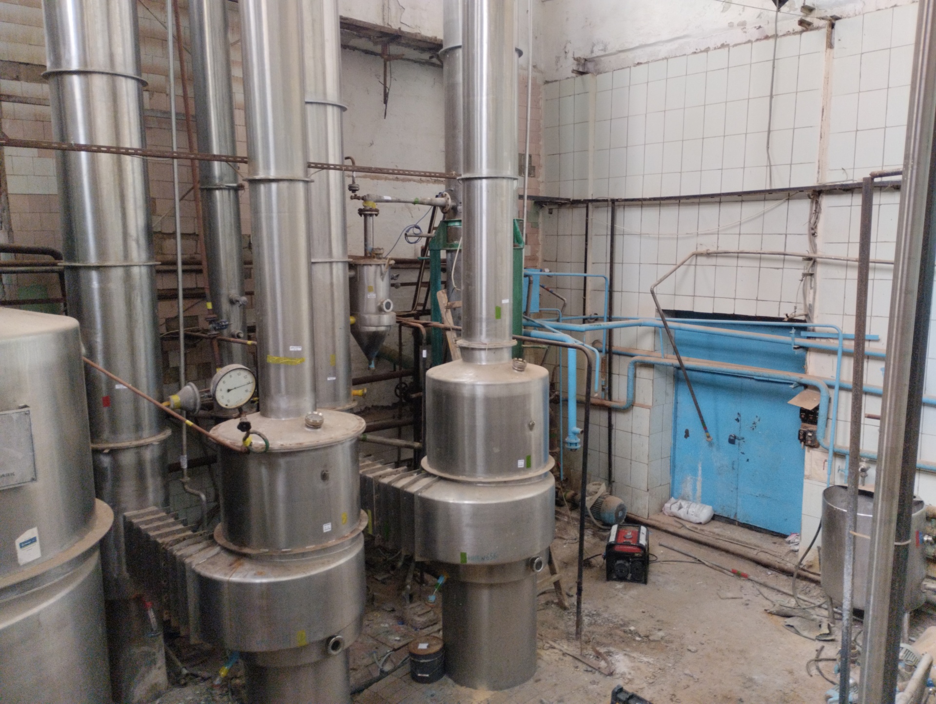

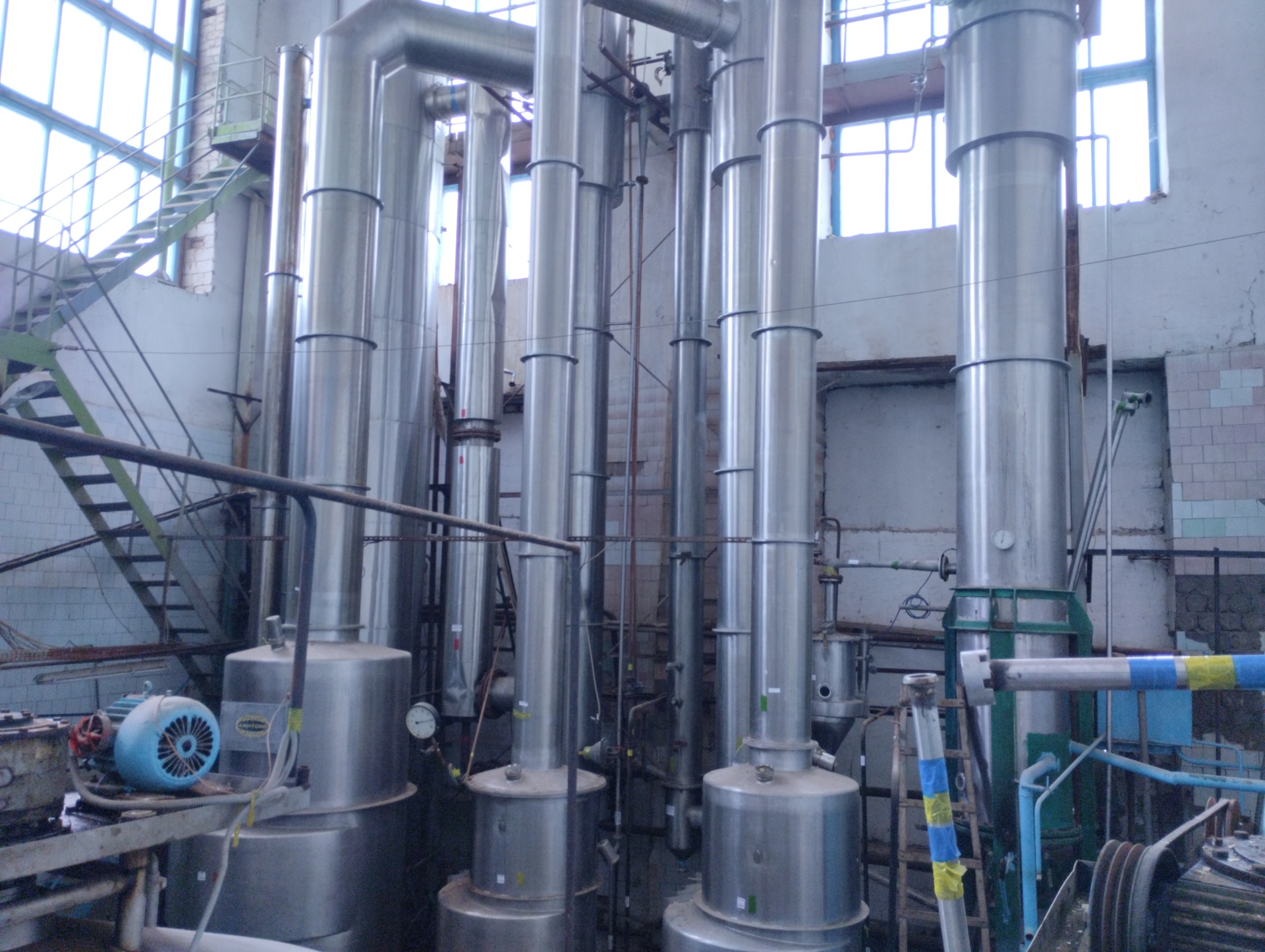

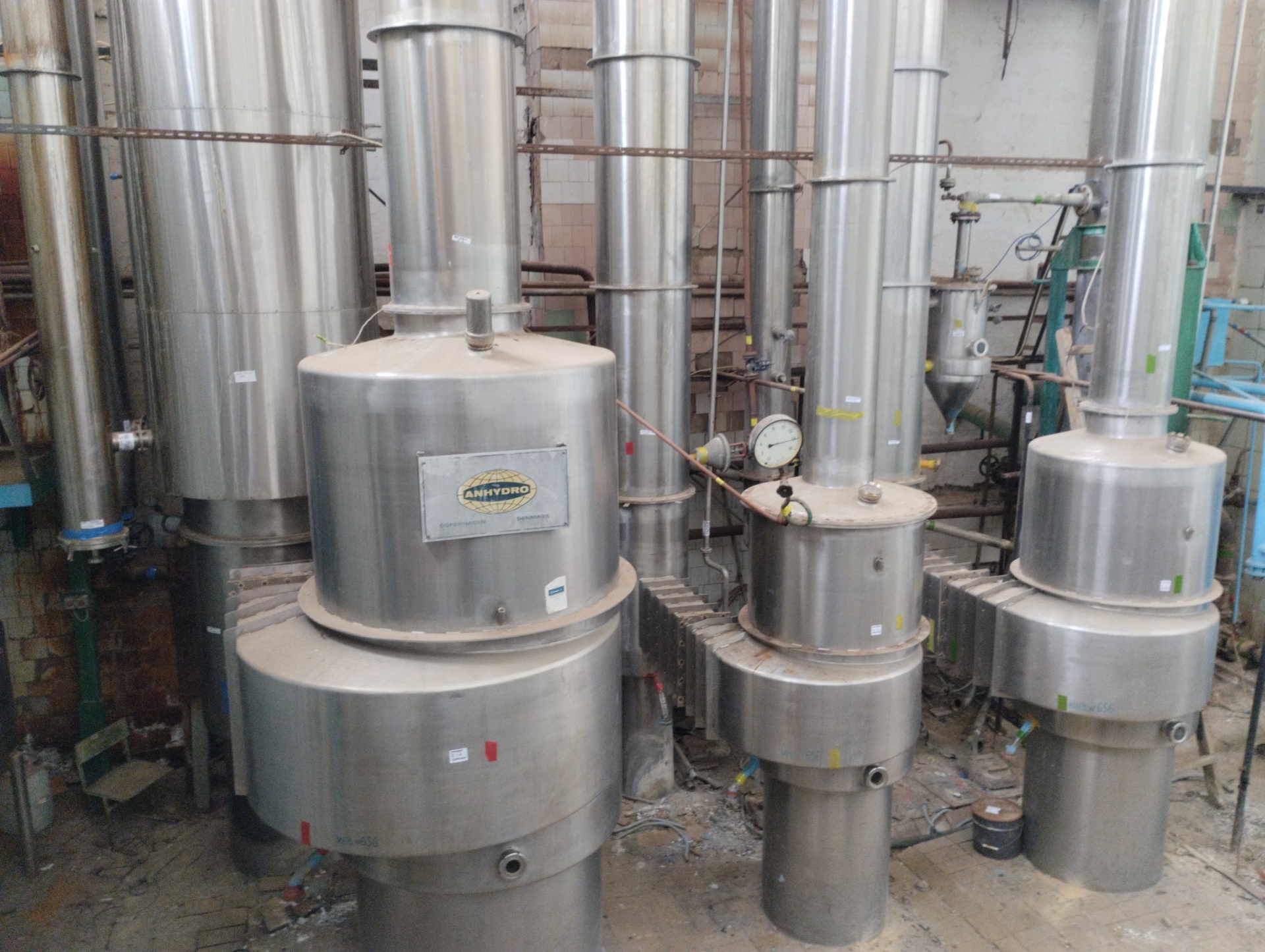

ВАКУУМНО-ВЫПАРНАЯ УСТАНОВКА (ВВУ) Пленочного типа 3 ступени б/у
Производитель Ангидро ( Дания ) Anhydro.
РАЗОБРАНО, находится на складе.
Мощность производства сгущенной сыворотки – 1045 кг в час. (46-50% сухих веществ)
Расход сыворотки/обезжиренного молока в час 8700 литров (при 5-8% содержании сухих веществ).
Объем испаренной влаги – 7655 кг в час
Расход электричества кВт – 42 кВт в час
Расход пара – 1850 кг в час при давлении 9,5 кГс/см2
Выход сгущенной сыворотки (молока) (46-50%) в смену : 5 тн. при 8 ч. р/дн., до 8 тн при 12 ч.р/дн.

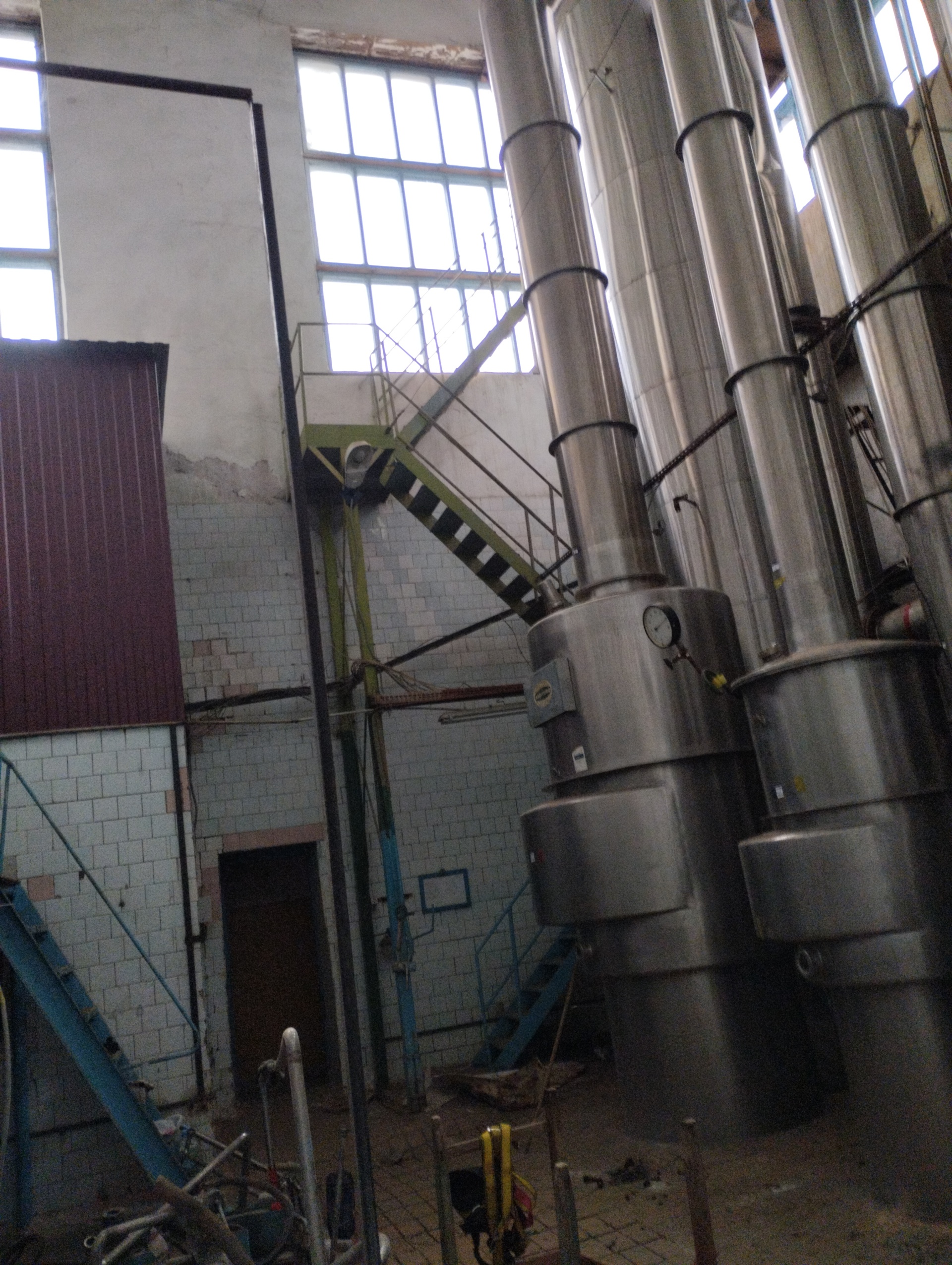

Габариты расстановки по полу 6*10 , высота до 11 м., с емкостями кристаллизаторами до 10*10 м. (помещение до 12,5-13м высотой, в т.ч. кран балка , например снимать талью крышки на колоннах вву для периодического осмотра и профилактики внутри колонн, или для сдвига колонн и смены прокладок на соединениях колонн если износились).
ТЕХНОЛОГИЧЕСКИЙ ПРОЦЕСС ВЫРАБОТКИ СГУЩЕННОГО ПРОДУКТА на ВВУ Ангидро
Натур. сыворотка/ обрат с содержанием сухих веществ 5-8% , по-этапно догреваем на колоннах подогревателях при 50,60, 70, и 90 tCградусов, затем подаем на
1-я ступень : стекает по стенкам трубчатого испарителя при 69tC градусов
2-я ступень : при59tCградусов
3-я ступень : при 45tCградусов.
Затем на испаритель 1-й ступени если жидкая, или на охлаждение до 30 tCградусов.
Далее сырье подается на охлаждение и накопление в кристаллизаторах, где вносится затравка при переработке сыворотки (молочный сахар). Далее 2 ч. выдержка при 30-28 tCградусов, затем 6-8 ч. до 15-10 tCградусов, при постоянном помешивании. Далее от целей и задач, например можно сушить распылительным способом на сушилке 500 кг./ч по испаренной влаге. Соответственно, расход сгущенной сыворотки на сушку составит 5 тн. за 7 часов, или 0,7 тн. За 1 час.
Выход по сухому обезжиренному молоку возможен в объеме до 2,5 тн. в смену при расходе 5 тн сгущенного молока, на сушилке 500 кг/ч.

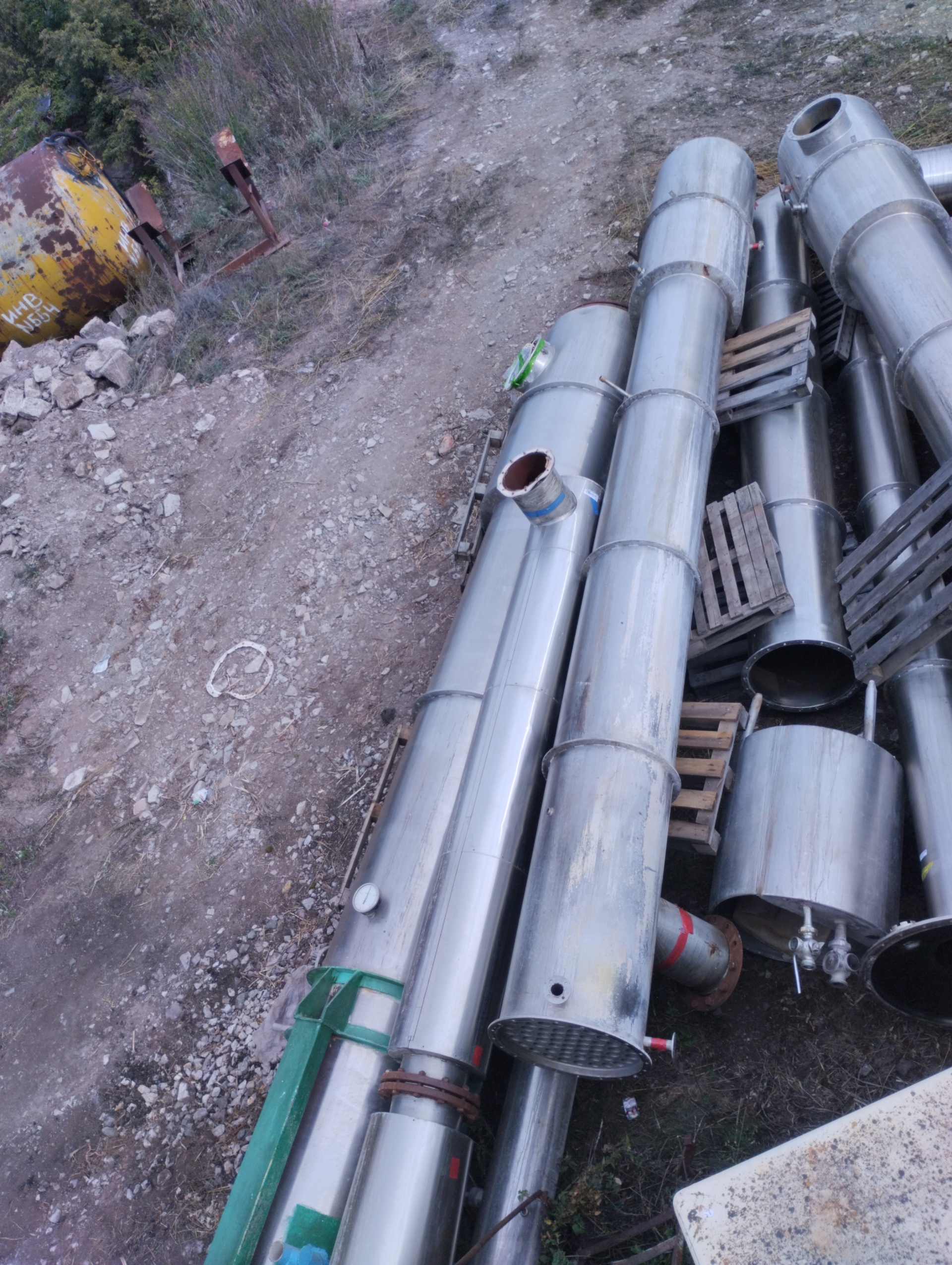

В комплект входят перекачивающие насосы типа Ziwa, прокладки разного типа (много), насосы перекачивающие прочие, документация (планы монтажа от Ангидро, рабочая документация инструкции, технологические карты по производству , сгущению, инструкции персоналу, и прочее). На трубопроводах краны ручного переключения, можно поставить автоматику, для управления с пульта. Также есть лестницы, соединительные трубы обвязки , они промаркированы и помогут для образца, а при монтаже ваши сварщики поставят новые трубы. В основном труба d50 . Также есть кабель, но лучше проложить новый. Фото и видео файлы на диске с разборки и вывоза оборудования предоставим. Год оборудования в документации от производителя не указан. Состояние хорошее.
В комплект также входят:
- 2 шт. градирни (разобраны) (в составе отсутствуют пластиковые кассеты охлаждения, нижний поддон сбора охлажденной жидкости, трубы подачи воды). В комплекте мощный двигатель перекачивания жидкости, вентиляторы.
- 3 шт. Емкости кристаллизаторы на 5000 литров каждая, всего 3 шт. (на 2-х повреждена обшивка, требуется ремонт обшивки), требуется плановая профилактика двигателей, редукторов.
В комплекте отсутствует электро шкаф (пульт) управления ВВУ, ваккумный насос для создания отрицательного давления (разряжения) в колоннах ВВУ. Также можно поставить 2-й ваккуумник как резервный.
