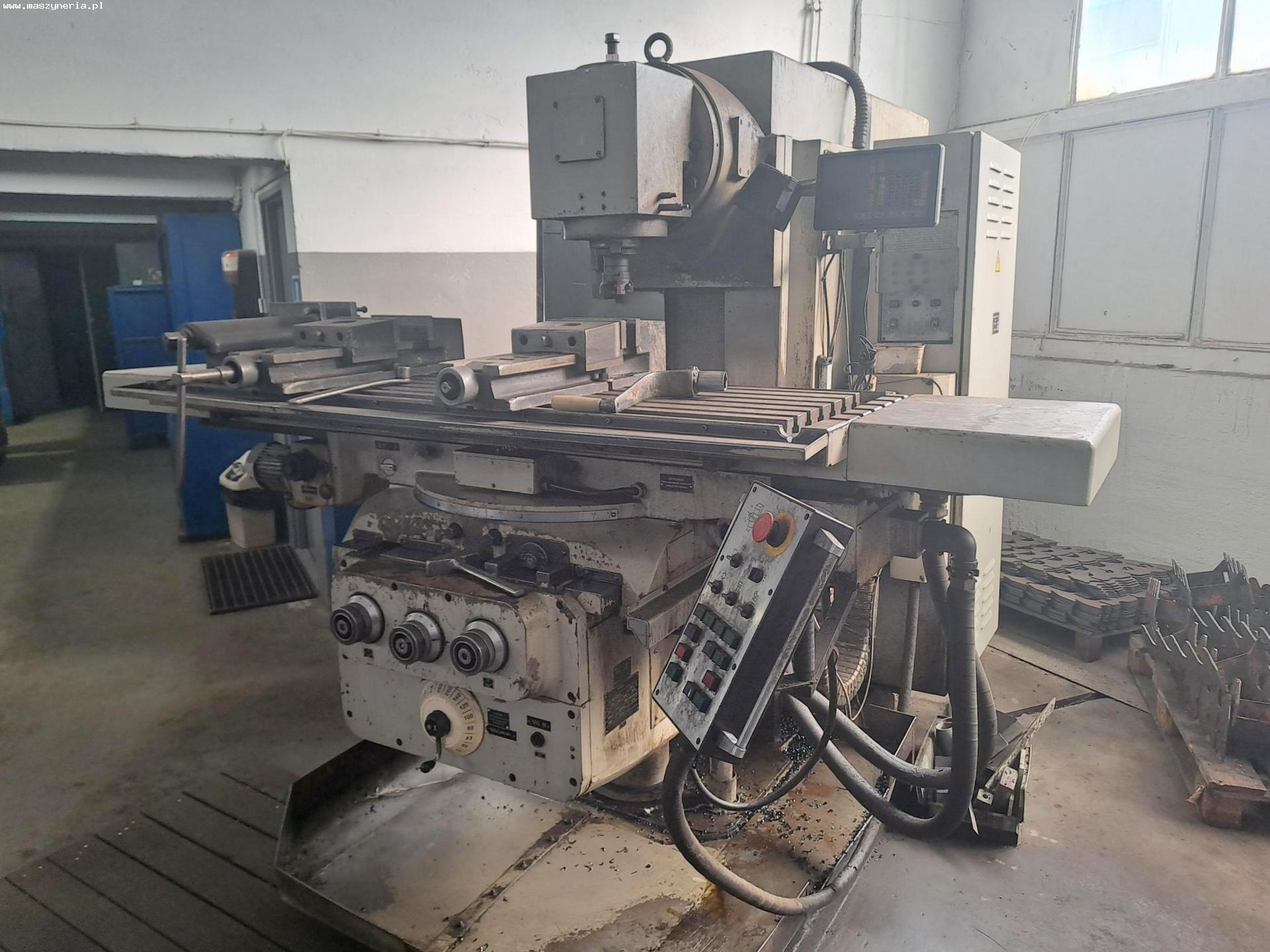

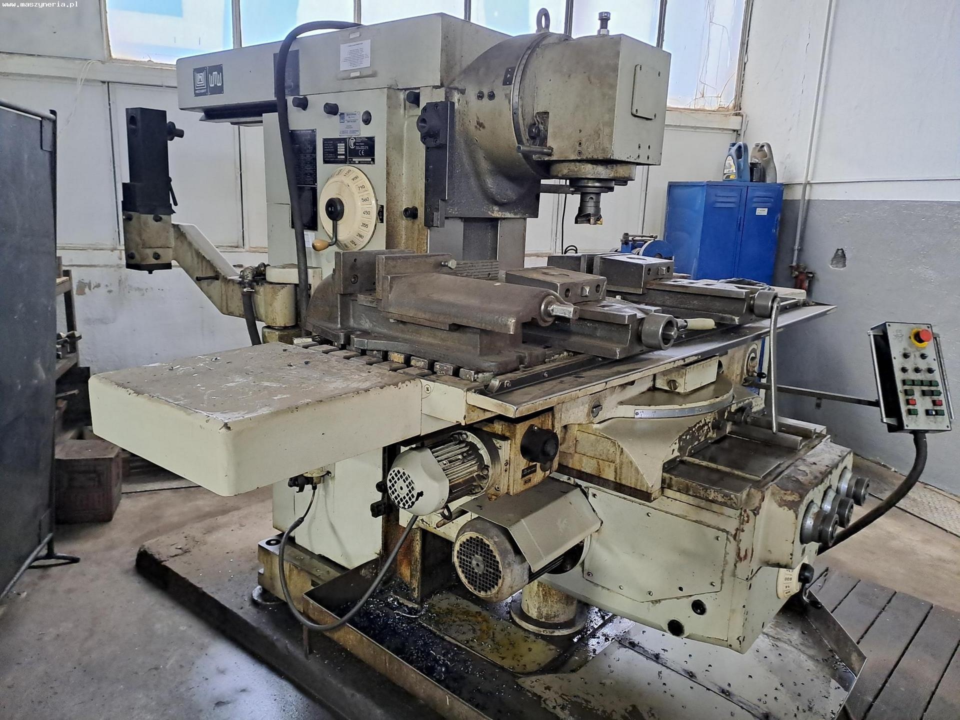

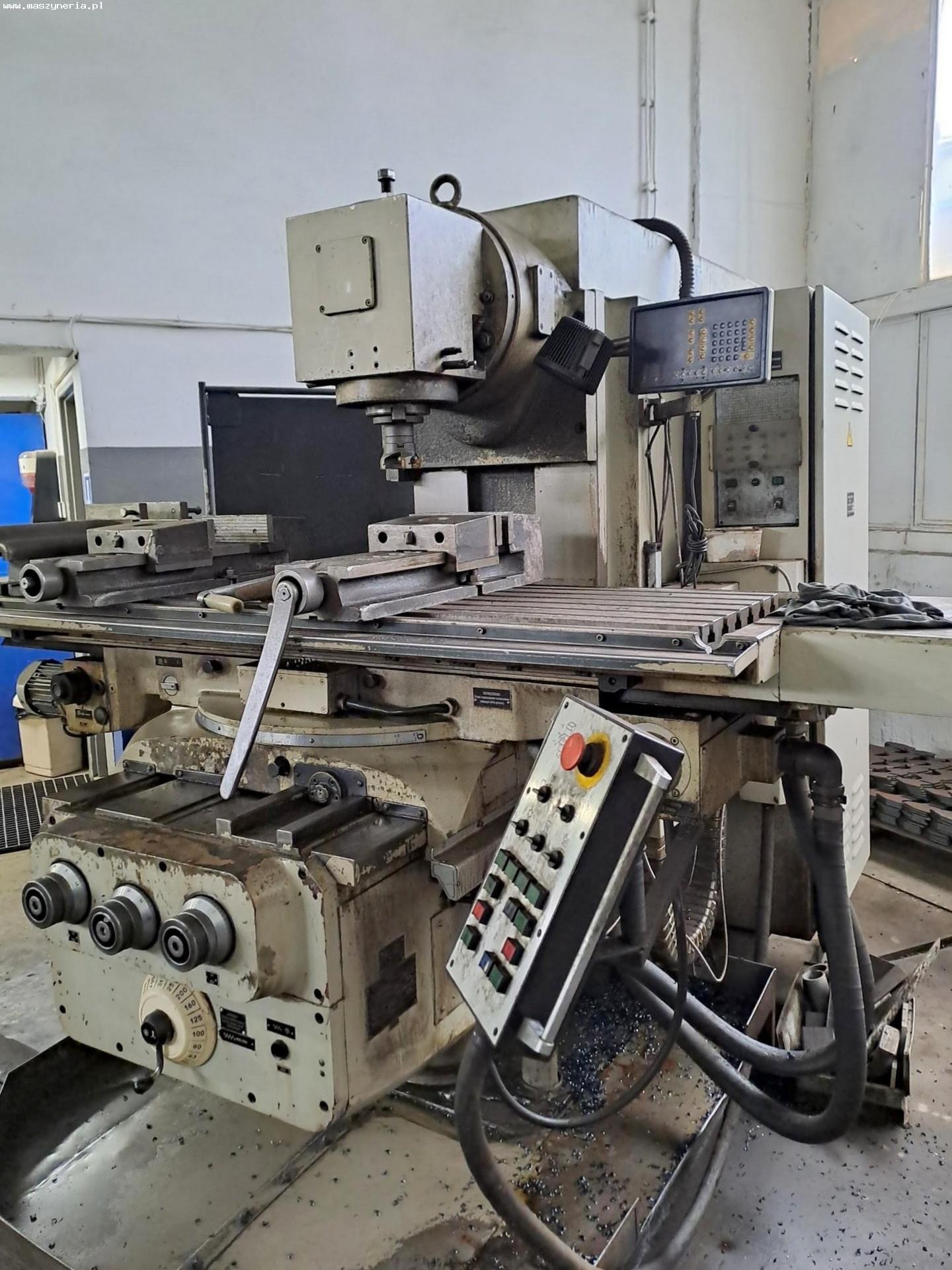

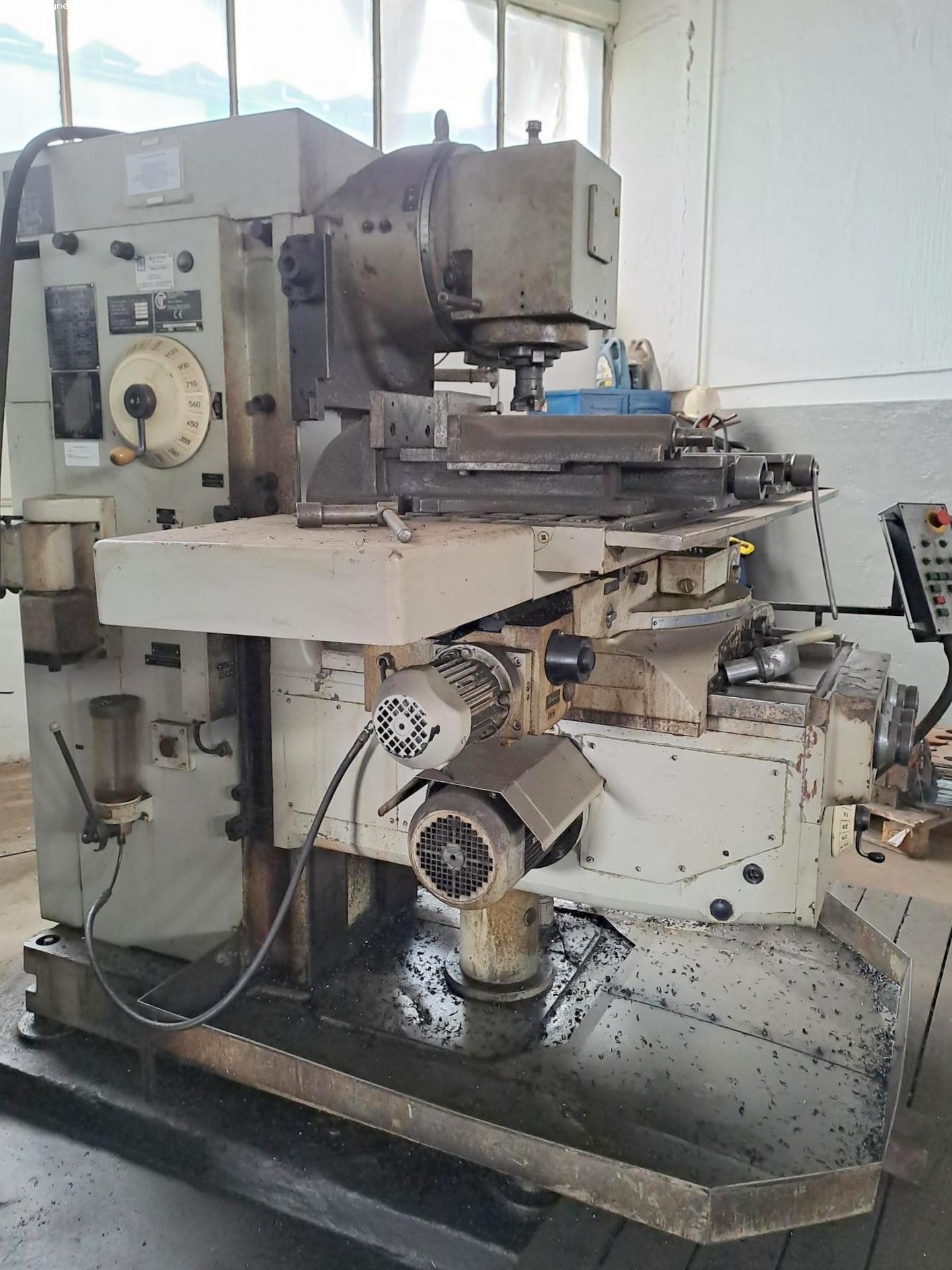

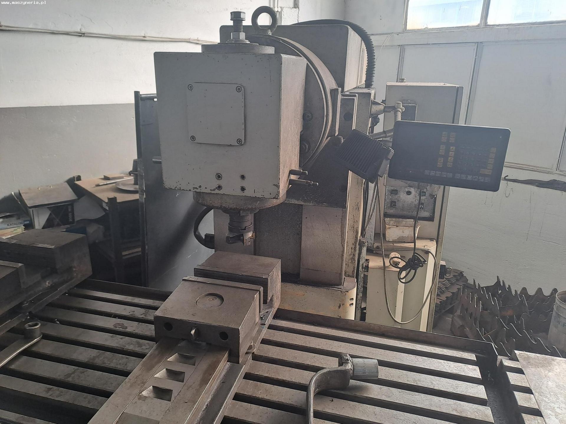

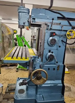

Универсальный фрезерный станок WMW HECKERT FU450R-51 был построен в 2009 году в Беларуси на Gomel Machine Tool Plant S.M. Kirov.
Технические характеристики фрезерного станка WMW HECKERT FU450R-51
  • количество осей: 3
  • подача по оси X/Y/Z: 1320/630/345 мм
  • скорость подачи по оси X,Z: 16-800 мм/мин
  • скорость подачи по оси Y: 5-250 мм/мин
  • быстрый траверс по осям X,Z: 3150 мм/мин
  • быстрый траверс по оси Y: 1000 мм/мин
  • размеры рабочего стола (Д х Ш): 1800 x 450 мм
  • угол скручивания рабочего стола: 45°
  • количество Т-образных пазов: 6
  • ширина Т-образных пазов: 18 мм
  • максимальные размеры заготовки (Д х Ш х В): 1800 x 450 x 630 мм
  • максимальный вес заготовки: 1500 кг
  • диапазон скорости вращения шпинделя: 28-1400 об/мин
  • максимальный крутящий момент шпинделя: 1850 Нм
  • максимальный диаметр фрезы: 250 мм
  • конусность инструмента: SOAT5 N.P. 15 945
  • точность продольного позиционирования: ± 30 мкм
  • геометрическая точность обработки на 100 мм (плоскостность): 20 мкм
  • геометрическая точность обработки на 100 мм (параллельность): 30 мкм
  • точность геометрической обработки на 100 мм (перпендикулярность): 20 мкм
  • двигатель: AIR160 S4 1M1081
  • мощность главного двигателя: 14 кВт
  • скорость вращения двигателя: 1500 об/мин
  • общая мощность всех двигателей: 14,43 кВт
  • объем бака охлаждающей жидкости: 45 л
  • производительность насоса: 10 л/мин
  • электропитание: 3x 380 В; 50 Гц
  • размеры (Д х Ш х В): 2834 х 2540 х 2040 мм
  • вес станка WMW HECKERT FU450R-51: 4300 кг

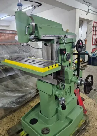

Универсально-фрезерный станок модели ОФ-55 (6В75)
Б/У 1988 г.
ООО «Крона»
20.08.2026
Нижний Новгород (Россия)
