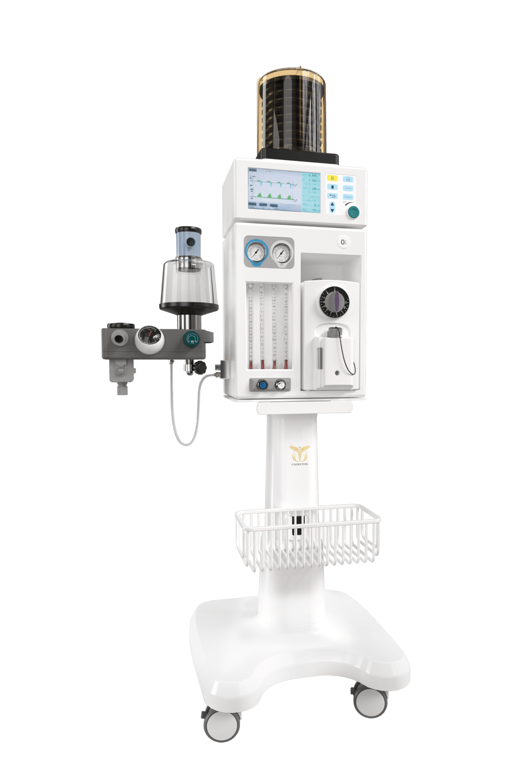

Система седации закисью азота CADUCEUS NITRO – это современный портативный анестезиологический аппарат с модулем кислородной поддержки для безопасной и эффективной ингаляционной анестезии. Компактные размеры и небольшой вес делают этот аппарат ингаляционной анестезии идеальным выбором для различных медицинских учреждений, в том числе для операционных блоков, отделений неотложной помощи, стоматологических клиник, а также для таких специализированных подразделений как гинекология. Аппарат для ингаляционного наркоза оснащен интегрированным модулем кислородной поддержки и высокоточным испарителем, компенсирующим колебания температуры и давления. Это позволяет точно регулировать состав подаваемой газовой смеси (O₂/N₂O) и обеспечивать постоянство концентрации ингаляционных анестетиков. Дыхательный контур со встроенным адсорбером CO₂ объемом 0.8 л гарантирует стабильность работы в полузакрытом/закрытом режиме.
Аппарат закиси азота поддерживает разные режимы искусственной вентиляции лёгких, позволяя индивидуально настраивать частоту и объём дыхания каждого пациента. Система автоматически блокирует подачу закиси азота при недостатке кислорода, предупреждает врача звуковыми сигналами о низком уровне кислорода и контролирует давление в дыхательных путях, исключая риск превышения допустимых значений.
Благодаря минимальному энергопотреблению и долговечности материалов, CADUCEUS NITRO значительно снижает затраты учреждения на эксплуатацию оборудования. Всё это делает анестезиологический аппарат незаменимым помощником врачей-анестезиологов, способствующим повышению качества оказания медицинской помощи пациентам любого возраста.

Габариты (Д×Ш×В) 500 × 460 × 320 мм
Вес 22 кг
Класс защиты (IP) IPX1
Рабочая среда:
Температура +5°C ~ +40°C
Относительная влажность ≤80%
Атмосферное давление 960–1040 гПа
Поддерживаемые газы O₂, N₂O (медицинский класс)
Номинальное рабочее давление 0.44 МПа
Допустимый диапазон давления 0.28–0.60 МПа
Регулятор давления (баллоны) 0.44 МПа
Предохранительный клапан Срабатывание при превышении 780 кПа
Расходомер O₂ 0.1–10 л/мин
Расходомер N₂O 0.1–10 л/мин
Экстренная подача О2 35–75 л/мин
Тревога низкого давления O₂ Звуковой сигнал ≥7 сек при <0.2 МПа
Диапазон концентрации в испарителе при потоке O₂=1 л/мин 0–5 об.%
Обслуживание Через 2500 часов работы
Объем поглотителя CO₂ в дыхательном контуре 0.8 л (опция 1.6 л)
Клапан APL, регулируемый <6 кПа
Диапазон давления в дыхательных путях -2 ~ +10 кПа
Диапазон контроля давления 0 ~ +10 кПа
Режимы вентиляции IPPV, SIMV, MANU
Дыхательный объем (VT) 0–1.5 л
Частота (SIMV) 1–40 уд/мин
Частота (другие режимы) 4–65 уд/мин
Соотношение I:E (IPPV) 4:1 (1:0.25) – 1:8
Время вдоха (SIMV) 0.2–6.0 с
Соотношение I:E ≤4
Триггер по давлению -20 ~ +20 см вод.ст.
Максимальный минутный объем (MV) ≥18 л/мин
Напряжение ~220 В ± 10% (198–242 В)
Частота 50 Гц ± 1%
Потребляемая мощность 60 ВА
Защита от гипоксии Автоматическая отсечка N₂O при O₂<25%
Сигнализация высокого давления 20–60 см.вод.ст
Сигнализация низкого давления 0–20 см.вод.ст.
