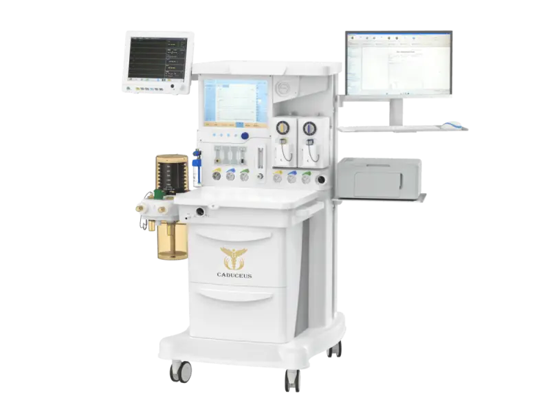

Система анестезиологическая CADUCEUS DEEP
Обновлено 03.11.2026 993296

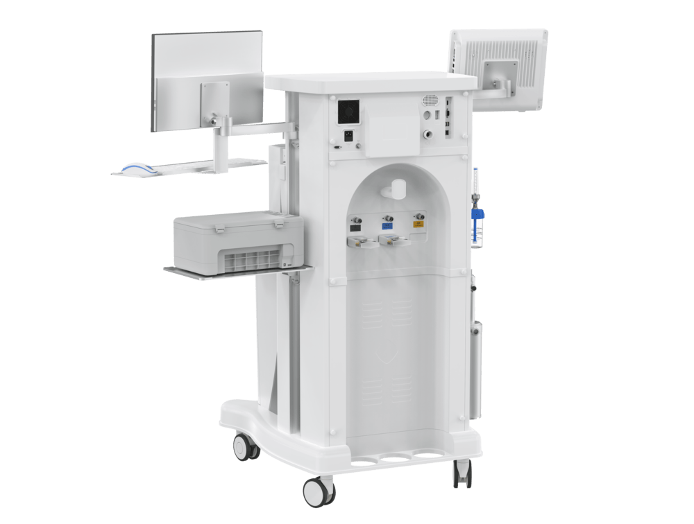

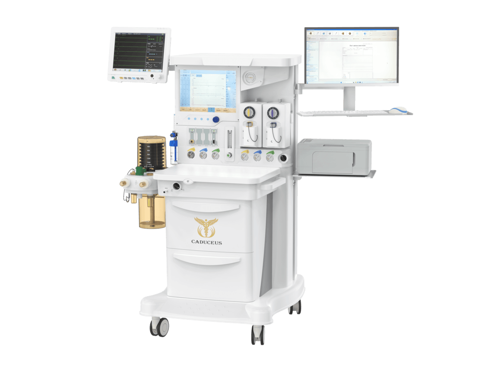

Наркозная система CADUCEUS DEEP – это универсальный аппарат для ингаляционного наркоза и контролируемой вентиляции лёгких, предназначенный для взрослых и детей, применяемый в операционных блоках, отделениях интенсивной терапии и педиатрии.
Наркозный аппарат функционирует с различными видами ингаляционных анестетиков, а современные настройки позволяют точно регулировать подачу и концентрацию газа, создавая безопасные условия для пациента. Современная система защиты автоматически прекращает подачу закиси азота (N₂O) при падении уровня кислорода (O₂), ограничивает давление в дыхательных путях и удаляет отработанные газы. Графический дисплей наглядно отображает основные параметры и динамику их изменений, позволяя быстро переключаться между режимами работы и удобно подключать источники газа. Регулярные замеры основных физиологических параметров осуществляются автоматически, информация доступна на экране в режиме реального времени.
Аппарат для анестезии CADUCEUS DEEP поддерживает различные режимы вентиляции, включая VCV (регулирование по объёму), SIMV (синхронизированную вспомогательную вентиляцию), PCV (регуляцию по давлению), а также ручное управление подачей газа (BAG).
Конструкция наркозно-дыхательного аппарата выполнена из прочных материалов, рассчитана на многолетнюю эксплуатацию, обеспечивая долгосрочную надёжность и минимальный износ.
Наркозная система CADUCEUS DEEP — это современный и мощный инструмент для анестезиолога-реаниматолога, предоставляющий удобные и надежные средства для обеспечения качественного обезболивания и дыхательной поддержки, сочетающие высокую эффективность, безопасность и практичность.
Преимущества анестезиологической системы CADUCEUS DEEP:
Работа с различными ингаляционными анестетиками;
Точное регулирование подачи и концентрации газа;
Автоматическое прекращение подачи закиси азота (N2O) при дефиците кислорода (O2);
Ограничение давления в дыхательных путях;
Удаление отработанных газов;
Наглядный графический дисплей с отображением важных параметров;
Легкость переключения между режимами работы;
Простота подключения источников газа.
Общие характеристики
Типы ингаляционного наркоза Полнозакрытый, полузакрытый, полуоткрытый
Категория пациентов Взрослые, дети
Ингаляционные анестетики Галотан, энфлуран, изофлуран, севофлуран, десфлуран (последний требует специального испарителя)
Подача газа
Источники газа O₂, N₂O (медицинский класс), AIR
Тип источника Централизованная система медицинского газоснабжения,
Баллоны высокого давления
Номинальное рабочее давление 0.44 МПа
Диапазон входного давления 0.28–0.60 МПа
Клапан сброса давления 780 кПа
Совместимость в AGSS есть
Расходомер
Диапазон регулировки (O₂, N₂O, AIR) 0.1–15 л/мин (каждый газ)
Точность ±10% (от 10% шкалы до максимума)
Испаритель
Концентрация O₂ на выходе ≥25%
Диапазон концентрации (севофлуран/другие) 0.2–8% / 0.2–5%
Компенсация Автоматическая (температура и расход)
Режимы вентиляции
Основные режимы VCV (IPPV), SIMV, A/C, PCV, PSV, ручная (BAG)
Параметры вентиляции
Частота 1–100 уд./мин (взрослые: 4–40; дети: 20–100)
Соотношение вдох/выдох (I:E) 4:1–1:8 (взрослые), 2:1–1:8 (дети)
Дыхательный объем (VT) 0.02–1.6 л (дети: до 0.3 л)
Положительное давление в конце выдоха (PEEP) 0–3.0 кПа
Максимальное предельное давление <6 кПа (предохранительный клапан)
Мониторинг
ЖК-дисплей с графиками давления/потока есть
Объем влажного воздуха 0–3.0 л (±4 мл +15% при >50 мл)
Давление дыхательных путей 0–10.0 кПа (±2 см вод. ст. +4%)
Концентрация O₂ во вдохе 15–100% (±2.5% абсолютной +2.5% относительной)
CO₂ в конце выдоха (ETCO₂) Мониторинг
Источник питания
Напряжение/частота 100–240 В, 50/60 Гц
Входная мощность 50 Вт
