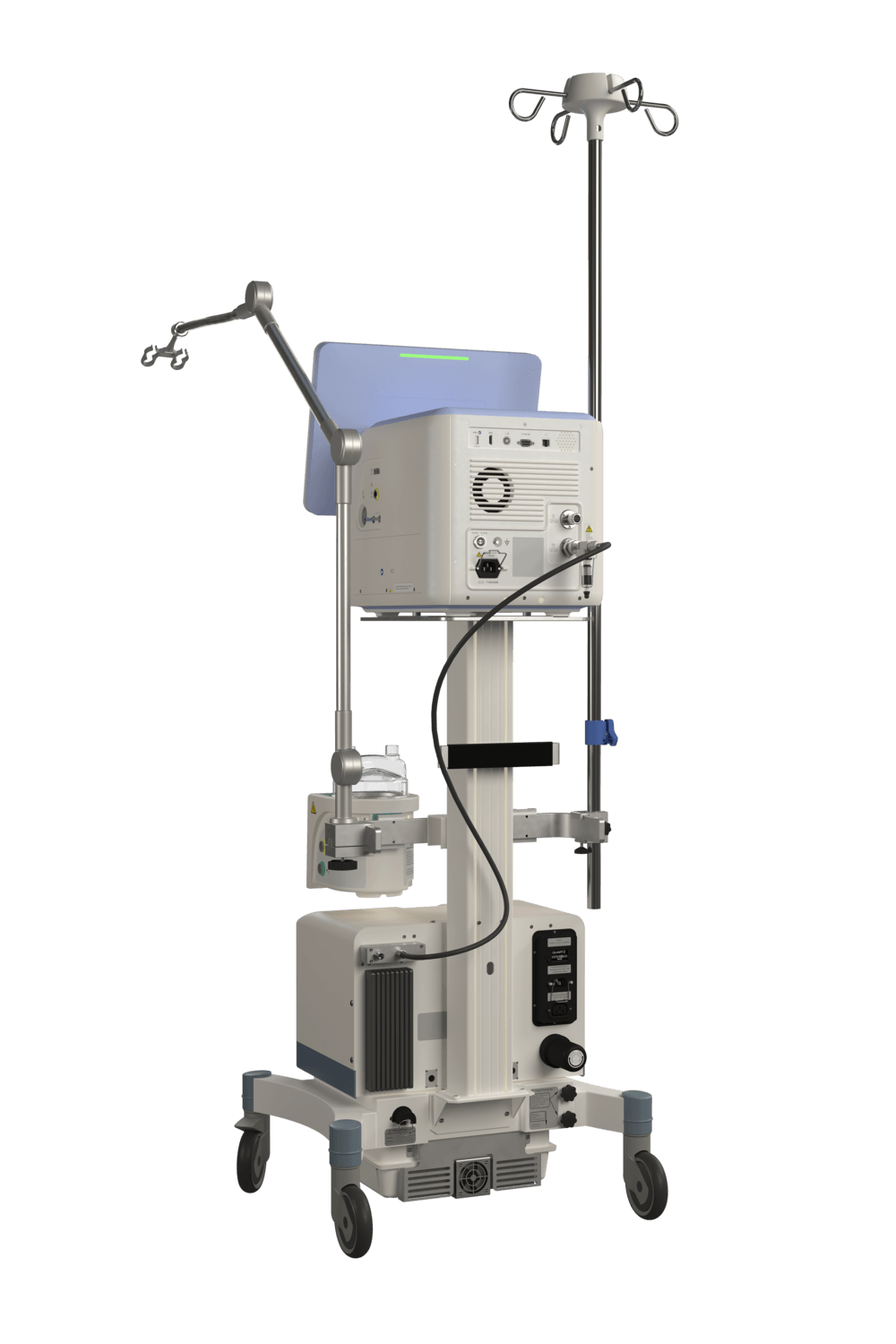

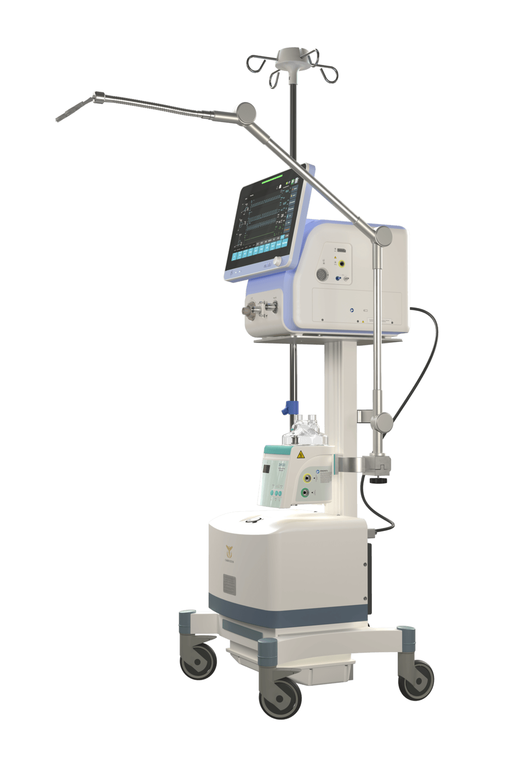

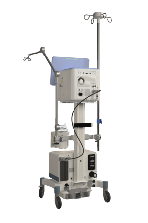

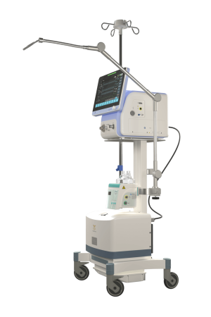

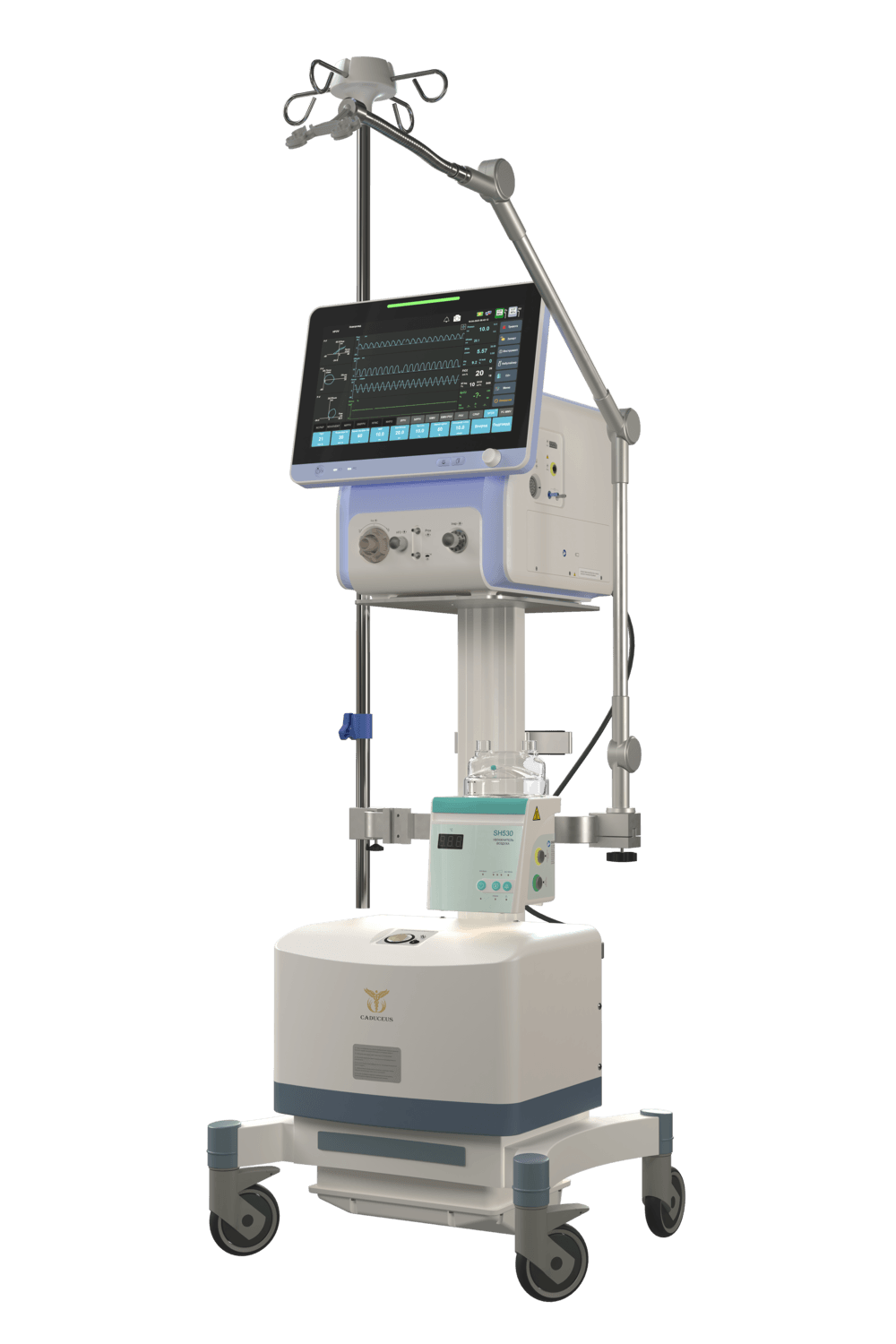

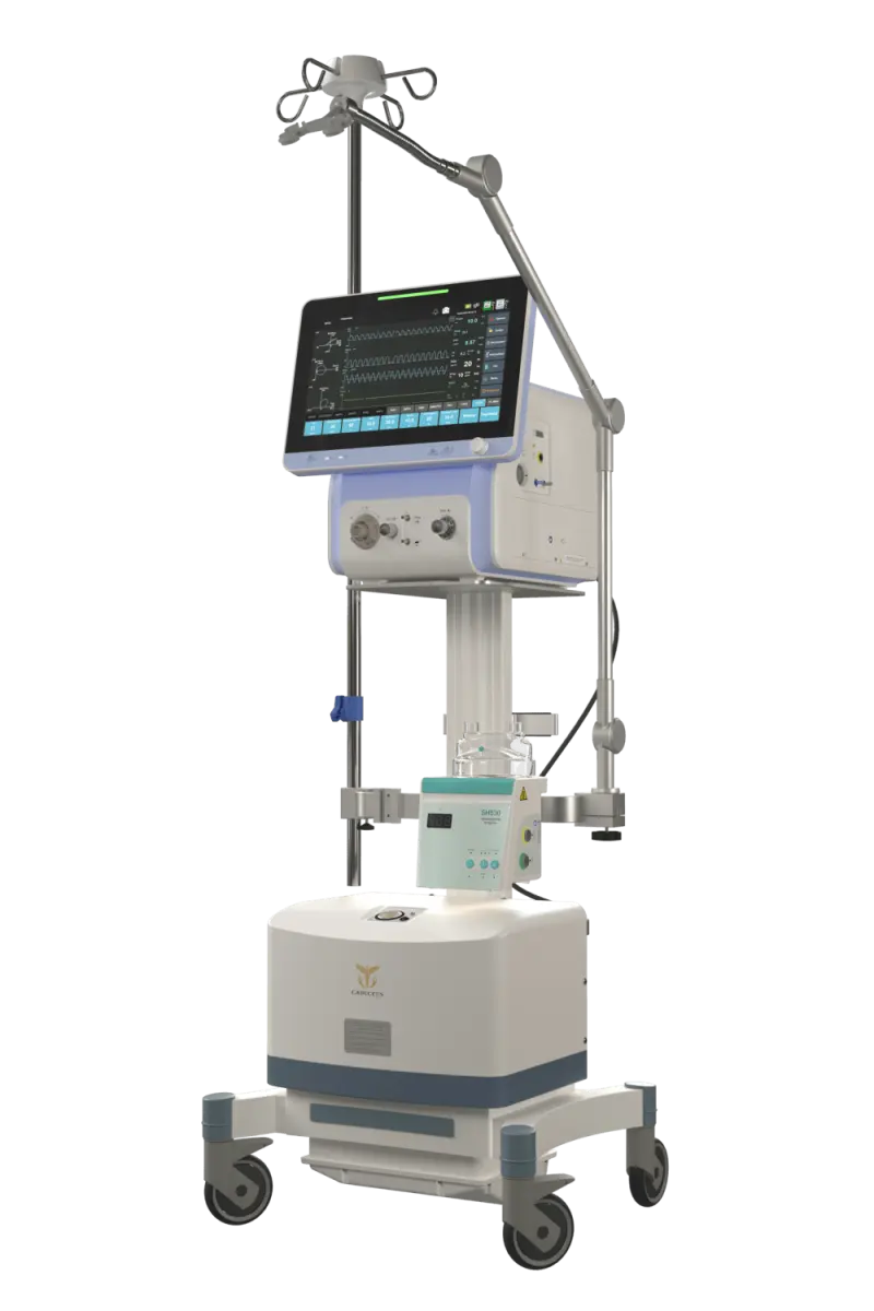

CADUCEUS BABYAIR — аппарат искусственной вентиляции лёгких
, созданный специально для детской реанимации и неонатологии. Эта уникальная разработка предназначена для безопасного ухода за детьми с первых месяцев жизни и маленькими пациентами массой тела до 30 кг.
Благодаря интеллектуальной системе контроля концентрации кислорода, CADUCEUS BABYAIR самостоятельно регулирует уровень подачи кислорода в зависимости от текущих показаний сатурации, предупреждая развитие осложнений. Наличие режима VG (Volume Guaranteed) позволяет фиксировать постоянный дыхательный объем, защищая легкие новорожденного от повреждений, вызванных нестабильным давлением и чрезмерным растяжением тканей.
Для повышения точности мониторинга состояние ребенка дополнительно отслеживается путем измерения содержания углекислого газа, а также проводится контроль артериального давления и частоты сердечных сокращений. Эти показатели помогают своевременно выявлять нарушения и корректировать стратегию вентиляции.
Аппарат искусственной вентиляции лёгких CADUCEUS BABYAIR также включает обширный арсенал режимов ИВЛ — от простых протоколов поддержки самостоятельного дыхания (NCPAP, Bi-level PAP) до сложных стратегий управляемой вентиляции (SIMV, HFOV), что делает возможным индивидуальный подбор лечения каждому пациенту.
ИВЛ CADUCEUS BABYAIR имеет прочный металлический корпус и надежное программное обеспечение, устройство прекрасно адаптировано для рутинной работы в отделении реанимации и патологии новорожденных, обеспечивая педиатрам уверенность в каждом этапе поддержания жизнеобеспечения маленького пациента.
Преимущества ИВЛ CADUCEUS BABYAIR:
Интеллектуальная система контроля уровня кислорода;
Многоуровневый мониторинг состояния ребёнка;
Широкий спектр поддерживающих и управляющих режимов ИВЛ;
Надёжность конструкции и программного обеспечения;
Эффективная аварийная защита;
Интерфейс совместимости с медицинскими сетями и возможность экспорта данных;
Комфорт и низкий уровень шума;
Автономность до 4-х часов;
Комплексность оснащения.
Габариты (Ш×Г×В) 400×500×900 мм
Вес с тележкой ≈ 25 кг
Неинвазивные режимы вентиляции (NIV) NCPAP, BI-LEVEL PAP, NIPPV, SNIPPV, HFNC, NHFO
Инвазивные режимы вентиляции IPPV, SIPPV, SIMV, SIMV-PSV, PSV, CPAP, HFOV, PC-MMV
Переключение на резерв <1 секунды
Источник газа Медицинский воздух и O2 (сухие, без масла)
Давление подачи газа 0.28–0.6 МПа (2.8–6 бар)
Макс. расход газа 25 л/мин (HFNC: до 85 см.вод.ст.)
Точность FiO 2 ±3% (21–100%)
Встроенный смеситель Да (гальванический/парамагнитный датчик O2)
Порты
USB (обновление ПО, экспорт данных).
RS-232 (калибровка).
Ethernet (DICOM 3.0).
Разъёмы для датчиков (SpO₂, CO₂, брюшного дыхания).
Разъем эквипотенциального заземления Есть
Небулайзер Встроенный интерфейс для аэрозольной терапии
Защита от перепадов давления Датчик окклюзии (макс. 260 см.вод.ст.)
Аварийный клапан при отключении питания Есть
Температура эксплуатации +5…+40°C
Влажность 10–95% (без конденсата)
Уровень шума <45 дБ
Автономная работа До 4 часов
Аккумулятор Литий-ионный, 14.8 В, 6600 мАч
Сетевое питание 100–240 В, 50–60 Гц
Параметры вентиляции
Параметр Диапазон Точность
Пиковое давление (PIP) 0–90 см.вод.ст. ±2 см.вод.ст.
PEEP 0–20 см.вод.ст. ±1 см.вод.ст.
Дыхательный объём (VT) 2–300 мл ±10%
Частота дыхания (Rate) 1–150 вдохов/мин ±1 вдох/мин
Соотношение I:E 1:10–4:1 –
Поток вдоха (I-Flow) 2–30 л/мин ±1 л/мин
Чувствительность триггера 0.2–5 л/мин –
SpO₂ 0–100% ±2% (при 70–100%)
Частота пульса (PR) 15–300 уд./мин ±2 уд./мин
EtCO₂ 0–10% ±0.2%
Давление в дыхательных путях (Paw) -10–90 см.вод.ст. ±1 см.вод.ст.
