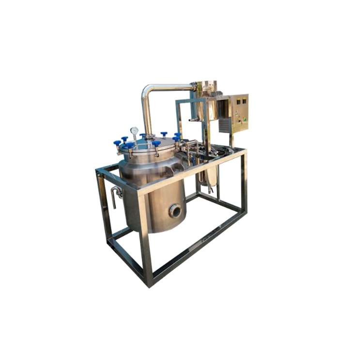

Экстрактор 100L
Обновлено 03.08.2025 993534
  • Модель:  100L
  • Конструкция:  Резервуар, конденсатор, охладитель, резервуар для сбора масла (водомасляный сепаратор), трубопровод
  • Общий объем внутреннего бака:  127 л
  • Расчетная температура:  120 °С
  • Рабочая температура:  ≤ 100 °С
  • Конденсатор:
  • Площадь теплообмена: 3,2 м²
  • Расчетное давление со стороны корпуса: 0,3 МПа
  • Рабочее давление: Нормальное давление
  • Расчетная температура: Нормальная температура
  • Рабочая температура: Нормальная температура
  • Рабочая среда: Охлаждающая вода
  • Труба конденсатора:
  • Расчетное давление: Нормальное давление
  • Расчетная температура: 100 °С
  • Рабочая температура:  <100 °С
  • Рабочая среда:  Вторичный пар
  • Охладитель:
  • Площадь теплообмена:  0,5 м²
  • Рабочая среда: Холодная вода
  • Труба охладителя:
  • Рабочая температура:  <30 °С
  • Рабочая среда:  Конденсат
  • Объем резервуара для сбора растворителя:  15 л
  • Материал:  Нержавеющая сталь 304
  • Обработка поверхности:  Зеркальная полировка Ra <0,6 мкм
  • Материал изоляционного слоя:  Пенополиуретан
  • Толщина изоляционного слоя:  50 мм
  • Мощность нагрева:  6 кВт
  • Габаритные размеры:  1 300 х 800 х 1 800 мм
