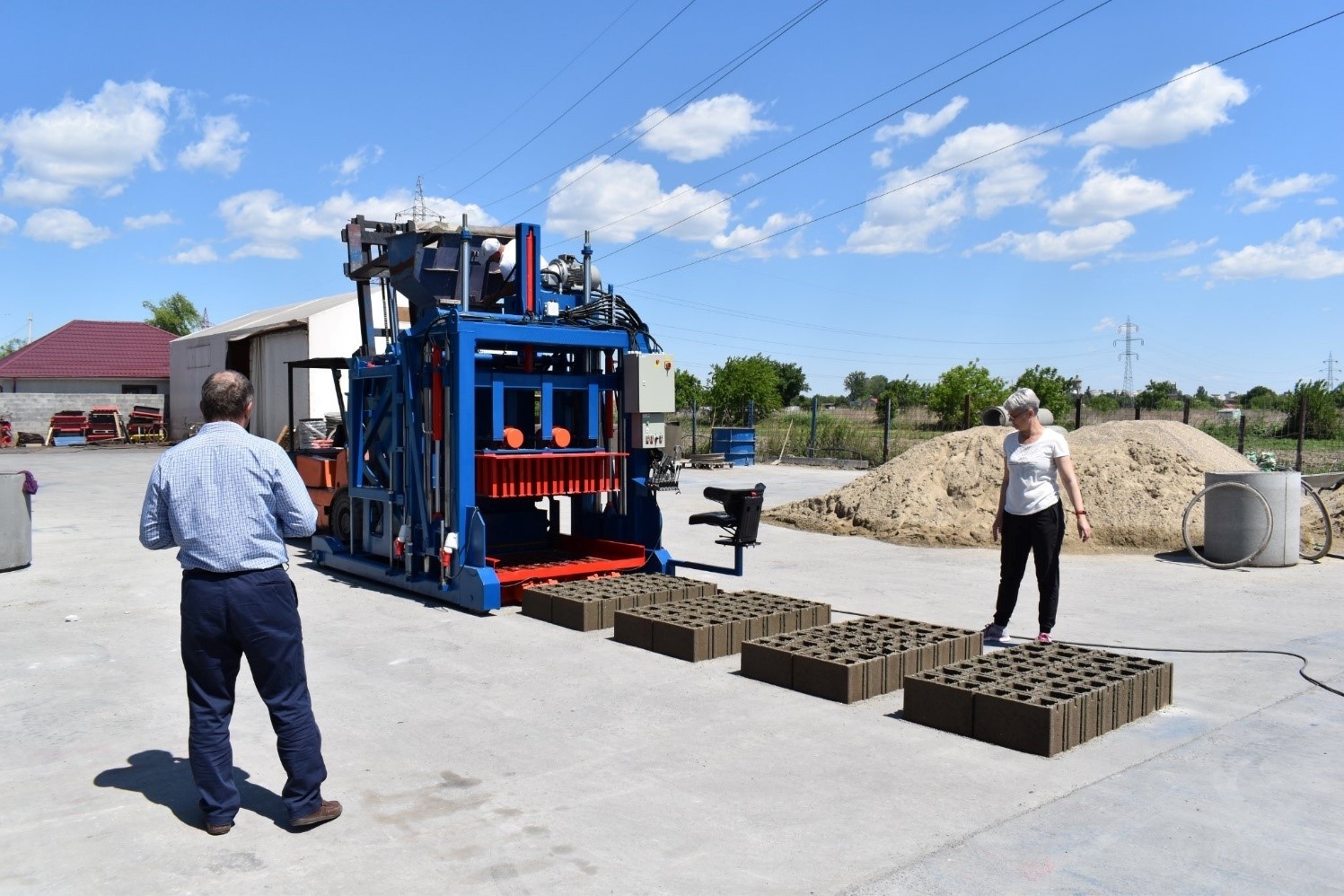

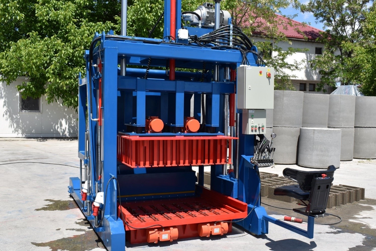

Вибропресс мобильный Svemlo SUMAB 4800.
Назначение оборудования:
Производство полых бетонных блоков разных размеров.
Примечание:
Покрытие рабочей площадки должно соответствовать требованиям, быть ровным!
Преимущества:

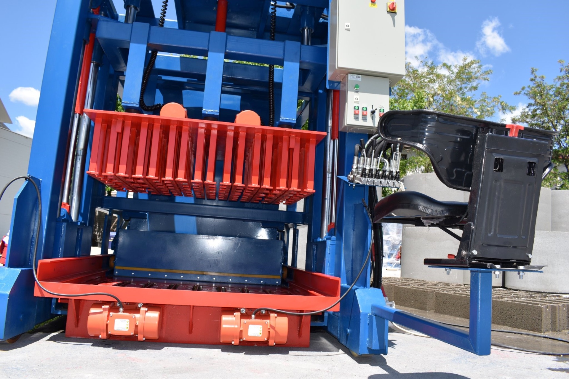

  • Высокая производительность (активная поверхность формы 1200х800мм (12 блоков 400х200х200мм));
  • Гидравлический привод;
  • Тефлоновые втулки подшипников скольжения на направляющих стойках;
  • Надежные механические и гидравлические системы;
  • Кресло оператора;
  • Бункер для бетона – 700 литров;
  • Бункер подачи бетона в форму – с гидравлическим приводом;

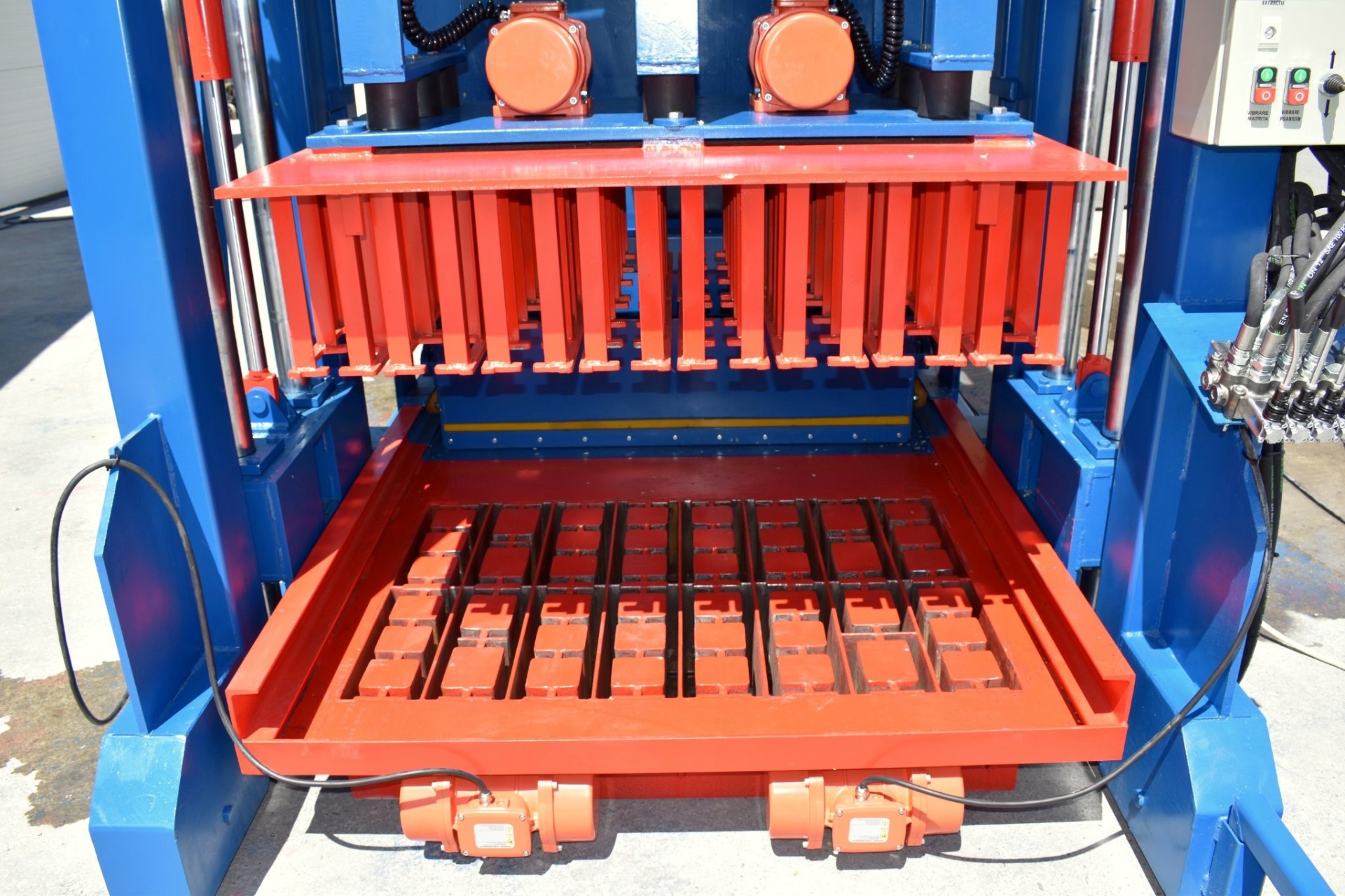

  • 2 вибратора сверху;
  • 4 электровибратора – вибрация формы;
  • Автоматическая остановка вибрации при извлечении из формы;
  • Колеса с полиуретановым покрытием + Колесо с гидравлическим приводом для изменения направления движения;
  • Большой выбор форм;
  • Возможность устанавливать формы высотой 370 мм;
Технические особенности:
  • Максимальные размеры формы: 1200x800 мм.
  • Максимальная высота готового изделия: 370 мм.
  • Время цикла: 60 секунд.
  • Емкость бункера: 700 литров.
  • Установленная мощность: 15 кВт.
  • Напряжение питания: 380 В.
  • Габаритные размеры: 3,30 х 2,30 х 4,00 м.
  • Масса машины (с формой): 4000 кг.
  • Частота вибрации: 3000 об/мин.
  • Требуемое количество полусухого бетона: 8 м3/час.
Производительность:
Блоки (400*200*200 мм): 4800 шт/8ч;

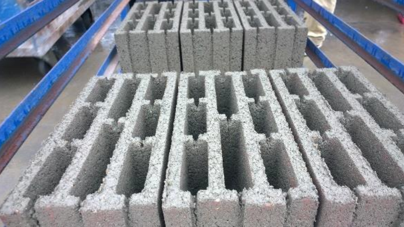

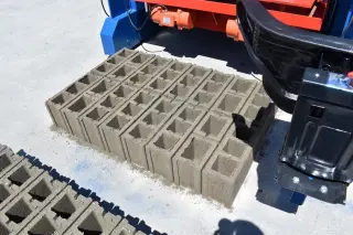

Варианты изделий:
Кладочный блок
Максимальное количество пустот: 4
400x200x200mm
400x240x200mm
Кладочный блок
Максимальное количество пустот: 3
400x150x200mm
400x120x200mm
Кладочный блок
400x100x200mm
Кладочный блок
500x200x200mm
500x250x200mm
Кладочный блок
500x200x200mm
500x250x200mm
Кладочный блок
Максимальное количество пустот: 6
500x200x200mm
500x250x200mm
Кладочный блок
500x150x200mm
500x120x200mm
Кладочный блок
500x100x200mm
Фундаментный блок
500x150x200mm
500x120x200mm
Блокировочный каменный блок
Максимальное количество пустот: 8
400x150x200mm
400x200x200mm
400x250x200mm
Дорожный желоб
600x650x370mm
Крышка желоба
490x300x150mm
