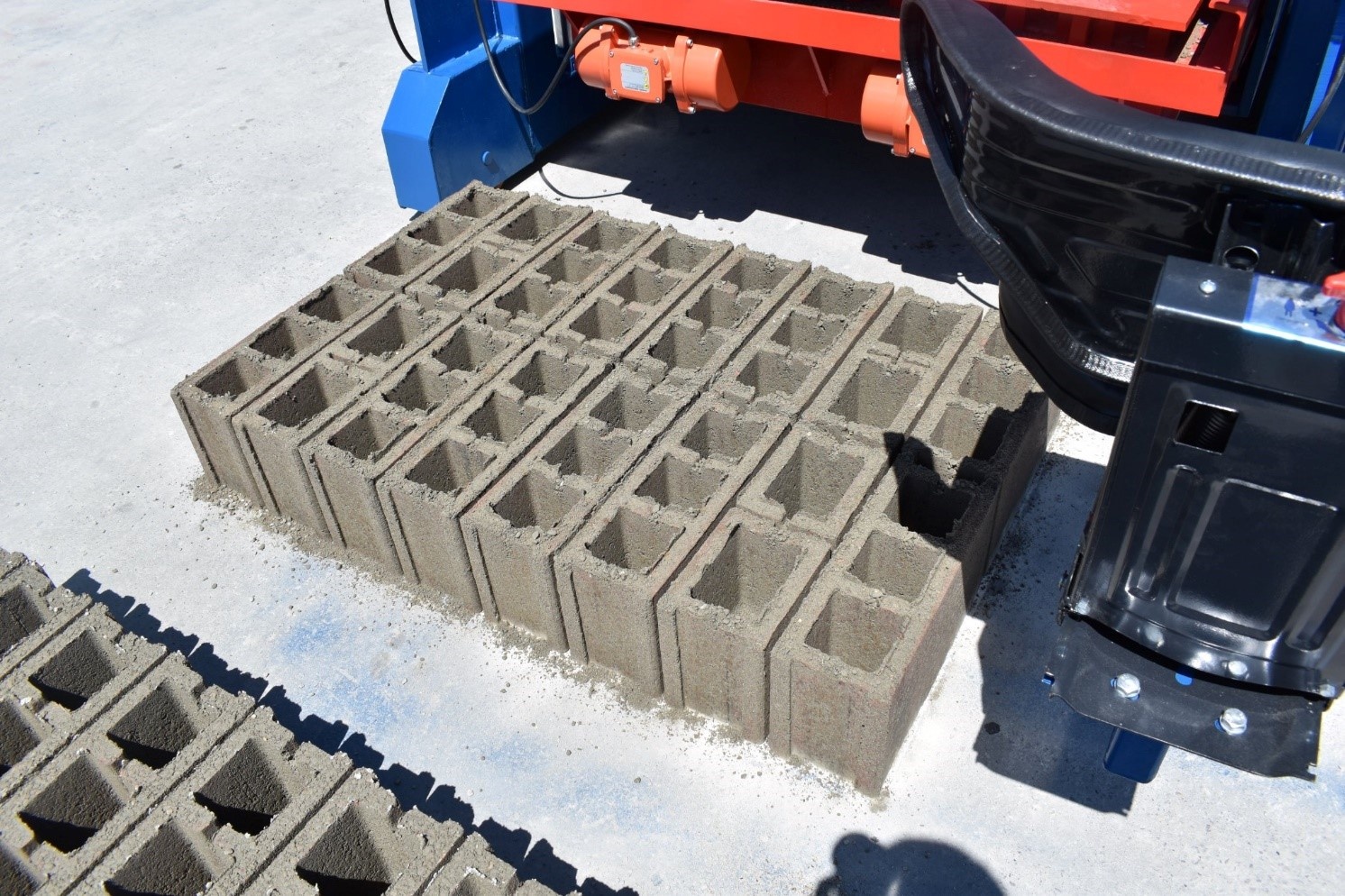

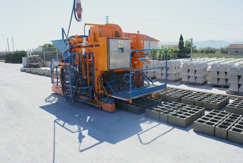

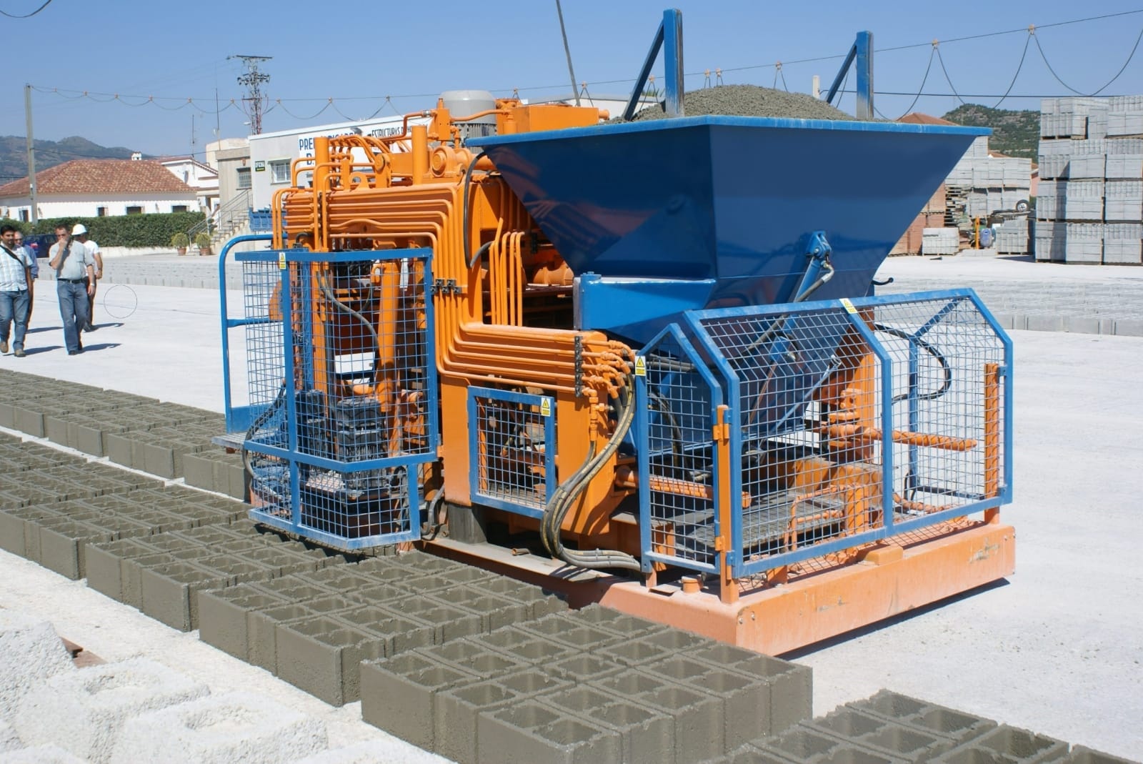

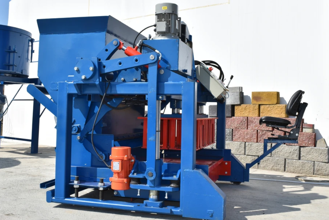

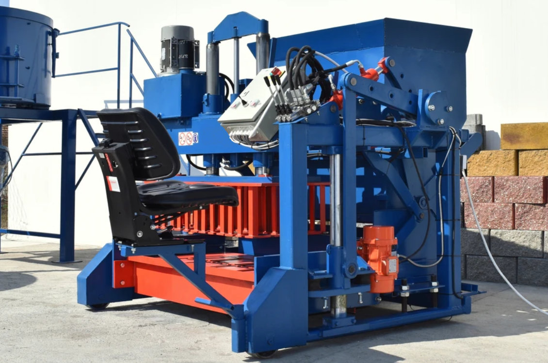

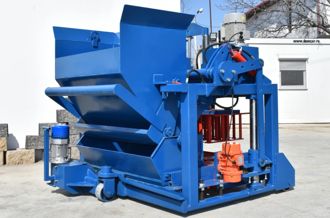

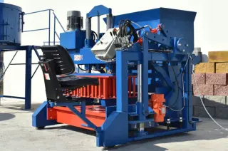

Вибропрес мобильный Svemlo SUMAB 2800.
Назначение оборудования:
Производство бетонных блоков разных размеров.
Преимущества:
  • Высокая производительность – 80 циклов/час;
  • Независимое гидравлическое управление контрформой обеспечивает улучшенное прессование бетона в форме.
  • Надежные механические и гидравлические системы;
  • Кресло для оператора;
  • Бетонный бункер – 500 литров;
  • Форма заполняется бетоном с помощью выдвижного ящика с гидравлическим приводом;
  • Автоматическое прекращение вибрации после извлечения из формы;
  • Широкий выбор форм;
Технические особенности:
  • Максимальные размеры формы: 1200x500 мм.
  • Максимальная высота изделия: 200 мм.
  • Продолжительность цикла: 50 секунд.
  • Емкость танк-контейнера: 500 литров.
  • Мощность питания: 5,5 кВт.
  • Напряжение питания: 380 В.
  • Габаритные размеры: 2,2 х 2,00 х 1,85 м.
  • Вес машины (включая форму): 2000 кг.
  • Скорость вращения вибратора: 3000 об/мин.
  • Расход бетона: 4 м3/час.
Подходящий бетоносмеситель:
SUMAB Полуавтоматический бетонный завод мини завод.
Производительность:
Блоки (200*200*400мм): 2880 шт/ 8 ч;
Дополнительные формы:
Кладочный блок
Максимальное количество пустот:4
400x200x200mm
400x240x200mm
Кладочный блок
Максимальное количество пустот: 3
400x150x200mm
400x120x200mm
Кладочный блок
400x100x200mm
Кладочный блок
500x200x200mm
500x250x200mm
Фундаментный блок
500x200x200mm
500x250x200mm
Кладочный блок
Максимальное количество пустот: 6
500x200x200mm
500x250x200mm
Кладочный блок
500x150x200mm
500x120x200mm
Кладочный блок
500x100x200mm
Фундаментный блок
500x150x200mm
500x120x200mm
 Блокировочный каменный блок
Максимальное количество пустот: 8
400x150x200mm
400x200x200mm
400x250x200mm
Угловой блок, напольный блок
Lmax=500mm
Hmax=200mm
