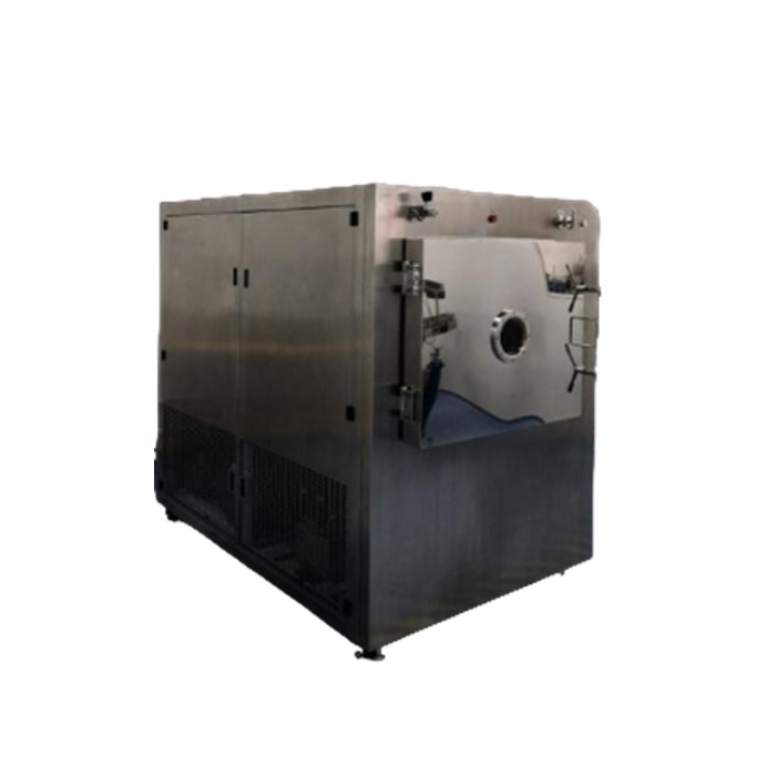

Вакуумная сублимационная сушилка ZTFD-3
Обновлено 17.08.2025 995990
  • Модель: ZTFD-3
  • Эффективная площадь поддона: 3 м³
  • Максимальный водозабор: 40 кг
  • Электропитание: 380/50 В/Гц
  • Установленная мощность: 10,5 кВт
  • Тип охлаждения: Воздушный
  • Габаритные размеры: 1 300 х 1 200 х 1 850 мм
  • Вес: 600 кг
Сушильный бункер:
  • Расчетное давление: - 0,1 Мпа
  • Расчетная температура: 100 °С
  • Скорость утечки вакуума в камере: 0,005 м³ Па / с
  • Полировка корпуса:Ra ≤0,5 мкм
  • Материал изготовления: SUS304, 3 мм
  • Угол раскрытие двери: 90 °
  • Количество ручек двери: 4 ручки
  • Смотровое окно двери: 240 мм
  • Уплотнитель двери: лента из силиконовой резины (пищевая)
  • Датчик температуры: 2 шт
Нагревательный поддон:
  • Рабочая температура: + 60 °С
  • Скорость нагрева полки: ≥ 1 °С / мин
  • Скорость охлаждения полки: ≥ 2 °С / мин
  • Полировка полки Ra: ≤0,5 мкм
  • Расчетное давление: 1,0 Мпа
  • Материал полки: Алюминиевый сплав 6063, анодированный
  • Количество полок: слева и справа висит по 6
  • Материал шланга, отопительной трубы: Нержавеющая сталь 304
  • Расстояние между полками: 70 мм
  • Размер поддона: 1 000 х 600 х 70 мм
  • Размер поддона из нержавеющей стали: 1 000 х 600 х 30 мм
