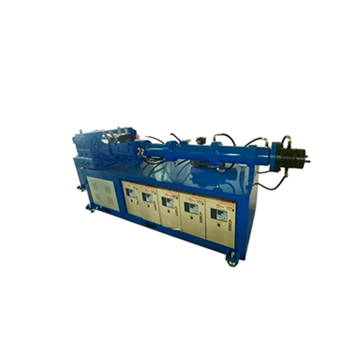

Линия экструзии резиновых шлангов XHRM1P
Обновлено 25.08.2025 996244
  • Модель: Ø90
  • Шнек:
  • Диаметр: Ø90 мм
  • Соотношение сторон: 20:1
  • рабочая длина: 1800 мм
  • Подача: Боковой прижимной ролик с приводом от шнека
  • Конструкция подачи: Зубчатая передача между роликом и шнеком
  • Конструкция: Две зоны дегазации
  • Материал: 38CrMoAlA, азотирование поверхности
  • Глубина слоя: 0,5 – 0,7 мм
  • Твердость: HV950
  • Скорость вращения: 3 – 65 об/мин
  • Головка: 1 шт. Ø90 моноголовка
  • Вакуумный насос:
  • Мощность: 1,1 кВт
  • Цилиндр экструдера:
  • Способ охлаждения: Водяное охлаждение
  • Загрузочный узел:
  • Материал рубашки: Сталь 45
  • Внутренний слой: Азотированный 38CrMoAlA (0,5 – 0,7 мм, HV950)
  • Охлаждение: Водяное
  • Тип подачи: Боковой прижимной ролик
  • Контроль температуры:
  • Система: 4 водяных термостата
  • Расположение: Под цилиндром экструдера
  • Соединения: Резьба 1/2"
  • Нагрев / охлаждение: Замкнутый водяной контур
  • Управление: Микропроцессорное
  • Диапазон температур: +20 – +90 °C
  • мониторинг температуры цилиндра / шнека: Цифровой
  • Шкаф управления: 1 шт
  • Распределительный шкаф: 1 шт
  • Компоненты: Chint / Schneider, Shanghai Glead
  • Датчик давления: Shanghai
  • Электродвигатель: 55 кВт/4 полюса
  • Частотный преобразователь: 55 кВт
  • Редуктор: Модель Zlyj250 16:1
  • Главный привод:
  • Скорость вращения: 1 500 об/мин
  • Мощность: 55 кВт
