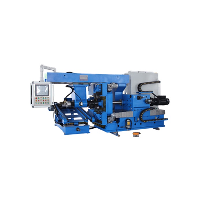

Пружинонавивочный станок JY50CNC-T15
Обновлено 25.08.2025 996255
  • Модель: JY50CNC-T15
  • Материал: круглая сталь, нержавейка, алюминий, медь и др.
  • Диапазон навивки: 30 450 мм (под заказ)
  • Макс. длина заготовки: 1500 мм (для труб)
  • Крутящий момент по оси X: 2600 Н·м
  • Усилие по оси Y: 4 т (макс. 5.6 т)
  • Повторяемость позиционирования (Y): 0.1 мм
  • Точность позиционирования (X): < 0.4 мм
  • Ход подачи (Y): 0 1200 мм
  • Мин. радиус гибки: 1 мм (за 1 проход)
  • Диаметр обрабатываемого материала: Ø1 50 мм
  • Скорость навивки: 34 об/мин (медл.), 84 об/мин (быстр.)
  • Макс. диаметр оснастки: 450 мм
  • Мощность главного серводвигателя: 22 кВт
  • Мощность сервопривода подачи: 7.5 кВт
  • Общая мощность: 45 кВт
  • Источник питания: 380 В, 3 ф
  • Система управления:
  • PLC-контроллер с сенсорным экраном
  • Поддержка 20+ программ с сохранением параметров (включая до 8 подач на заготовку)
  • Защита от перебоев питания с сохранением данных
  • Отображение параметров обработки
  • Таймер цикла
  • Настройка задержек гидравлики для гибких производственных задач
  • Конструкция: Сварная стальная рама (Q235B+) с термообработкой для снятия напряжений
  • Безопасность: Аварийные выключатели на панели управления,Защита от перегрузок, КЗ, перегрева,Парольный доступ к настройкам
  • Оснастка: Изготовлена из высококачественных материалов на CNC-станках.Возможна оптимизация конструкции под требования заказчика
  • Габаритные размеры: 4800 х 2200 х 2600 мм
  • Вес: Около 11 т
