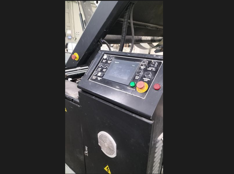

Продам кашировальную машину FMZ-1450, артикул 6053. Оборудование предназначено для производства упаковки методом каширования и подойдет для типографии, картонно-бумажного производства, упаковочного предприятия и цеха по выпуску коробок и другой картонной продукции.
Состояние рабочее — ремонт не требуется. Машина готова к эксплуатации. При необходимости можно выполнить профилактическую замену или обрезинивание валов для дальнейшей стабильной работы оборудования.
Погрузку на ваш транспорт организую.
Есть документация.
Оплата — безналичный расчет без НДС.

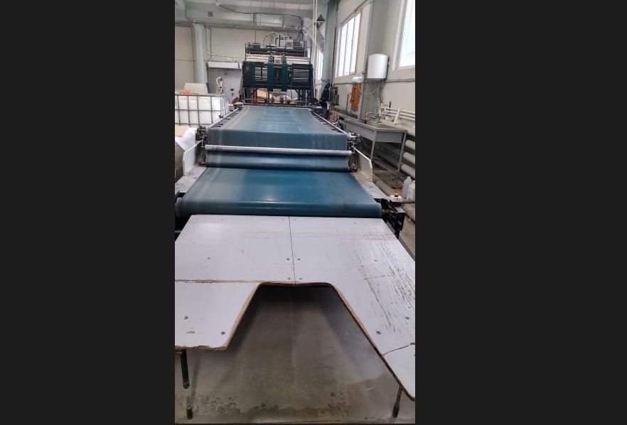

Кашировальная машина FMZ-1450 — это промышленное оборудование для работы с крупноформатными листовыми материалами. Модель позволяет производить каширование листов различных форматов и плотности, что делает ее универсальным решением для упаковочного производства.
Преимущества оборудования:
✅ рабочее состояние, без необходимости капитального ремонта;
✅ крупный максимальный формат листа до 1450×1450 мм;
✅ возможность работы с материалами плотностью от 250 до 450 г/м²;
✅ максимальная толщина материала до 8 мм;
✅ производительность до 5000 листов в час;
✅ промышленное исполнение и напряжение 380 В;
✅ полуавтоматический формат работы;
✅ подходит для серийного производства;
✅ есть документация;
✅ организую погрузку на транспорт покупателя.
