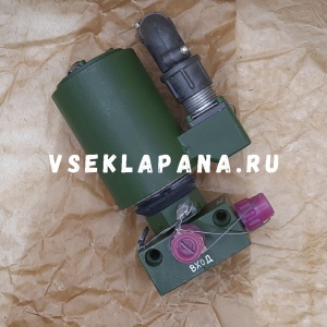

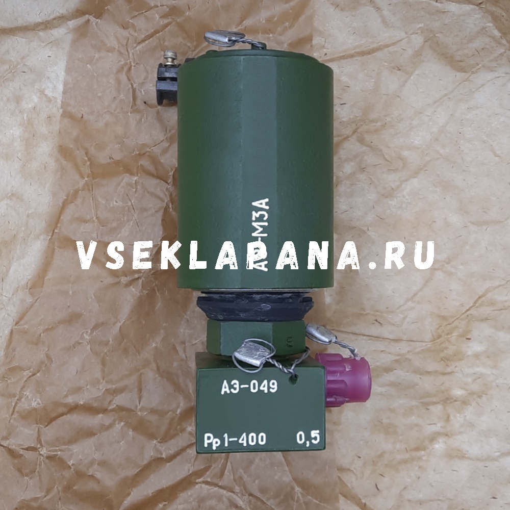

Краткие технические характеристики АЭ049:
Тип клапана — нормально открытый;
Рабочее давление, кгс/см2 — 1-400;
Проход Dу, мм — 0,5;
Рабочая среда — воздух, азот, гелий;
Присоединительные размеры штуцеров, мм — М12х1,25;
Число срабатываний — 2000;
Габаритные размеры, мм — 132х86х59;
Масса, кг — 1,5;
Индекс комплектующих изделий — АЭ-МЗА
Нормально-открытый пневмоэлектроклапан АЭ-049 применяется для подачи газа от источника давления к потребителю дистанционно. Электропневмоклапан АЭ-049 используется на трубопроводах транспортирующих воздух, азот, гелий при температуре от -50С° до +50С°. Присоединение к трубопроводу - штуцерное. Пневмоэлектроклапан АЭ-049 изготавливается условным диаметром Ду0,5 мм. Гарантийный ресурс работоспособности - 2000 циклов.
