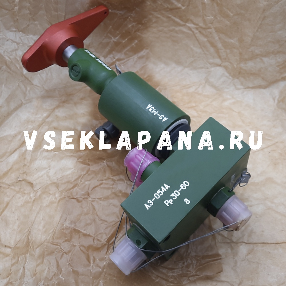

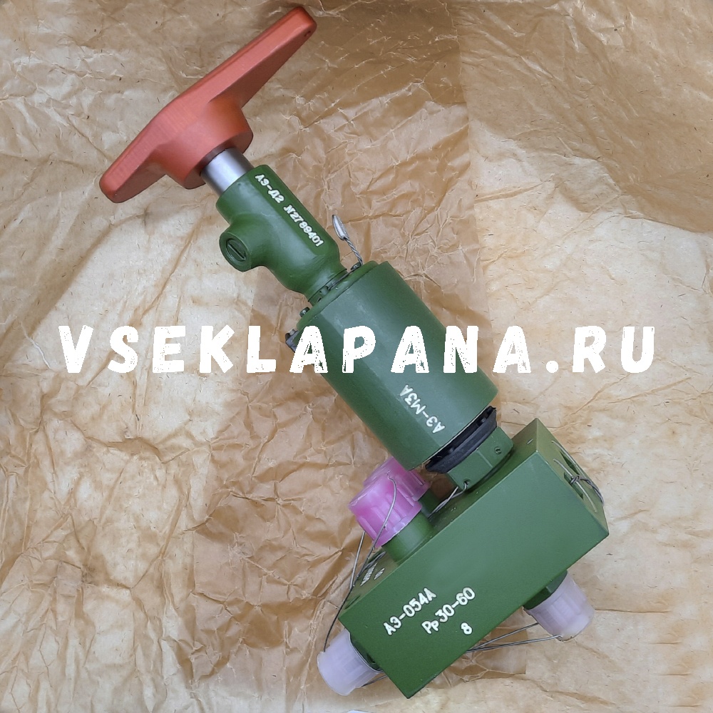

Технические характеристики АЭ-054А:
Тип исполнения — двойного действия;
Рабочее давление, кгс/см2 — 30-60;
Проход Dу, мм — 8;
Рабочая среда — воздух, азот, гелий;
Присоединительные размеры штуцеров, мм — М18х1,5;
Число срабатываний — 5000;
Габаритные размеры, мм — 172х132х91;
Масса, кг — 2,4;
Индекс комплектующих изделий — АЭ-МЗА
Пневмоэлектроклапан АЭ-054А применяется для подачи газа от источника давления к потребителю дистанционно. Электропневмоклапан АЭ-054А используется на трубопроводах транспортирующих воздух, азот, гелий при температуре от -50С° до +50С°. Присоединение к трубопроводу - штуцерное. Пневмоэлектроклапан АЭ-054А изготавливается условным диаметром Ду8 мм. Гарантийный ресурс работоспособности - 5000 циклов.
