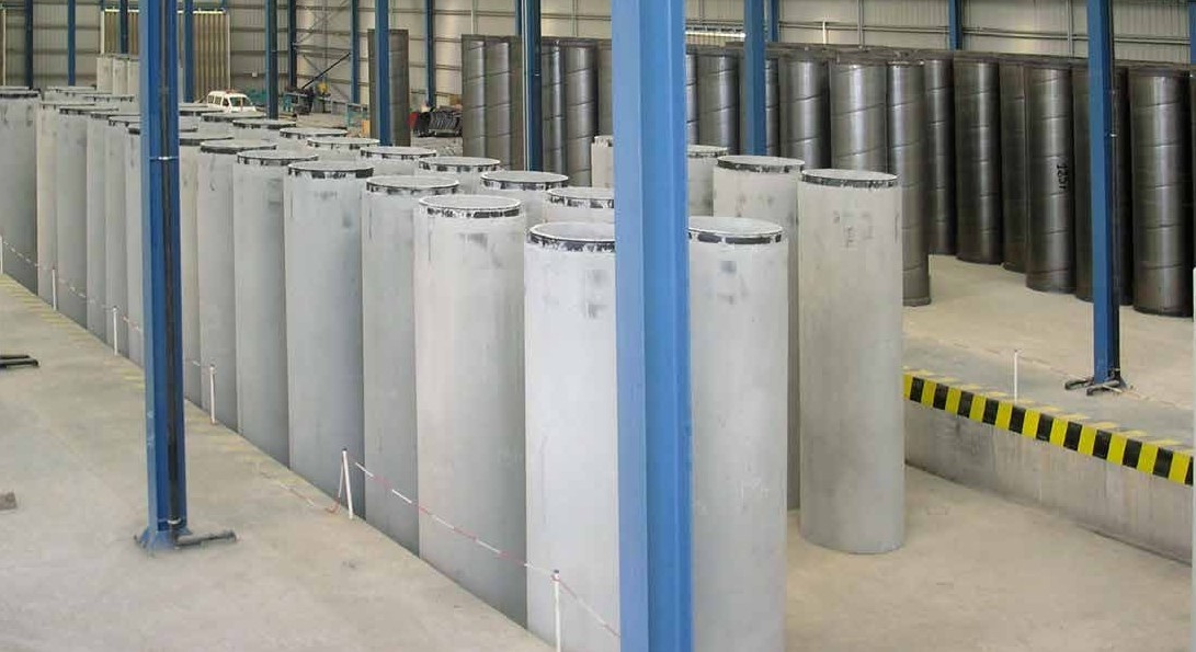

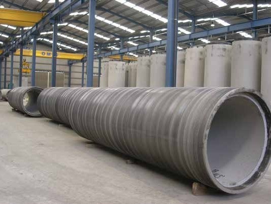

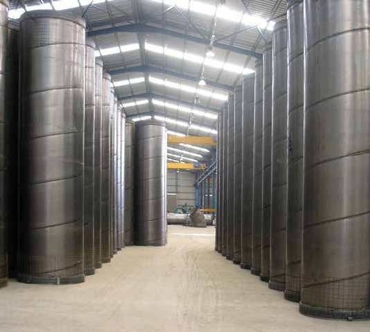

Предварительно напряженные бетонные цилиндрические трубы (PCCP)

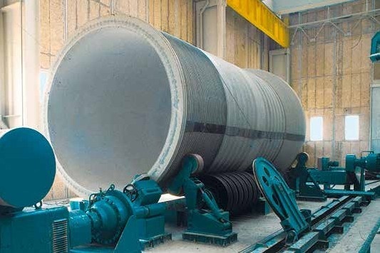

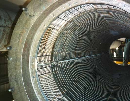

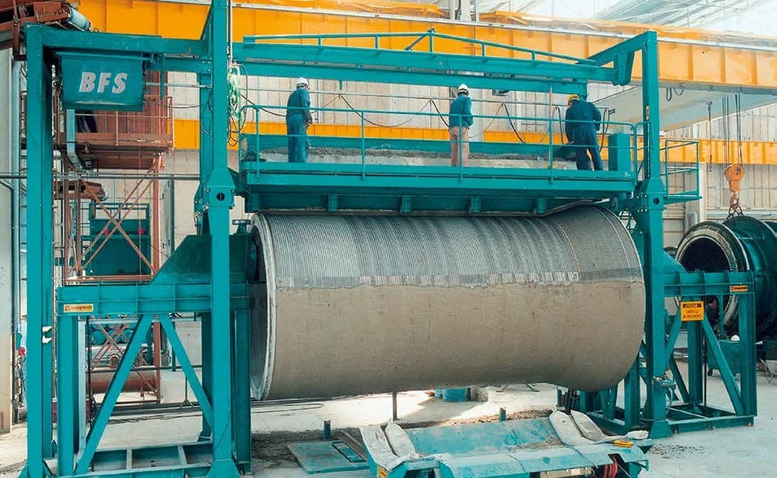

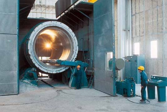

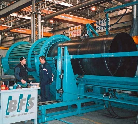

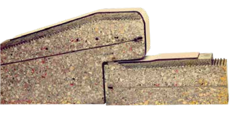

Качественные трубы PCCP изготавливаются двумя основными способами: PCCP со встроенными стальными цилиндрами (ECP) и PCCP с внешними стальными цилиндрами (LCP). BFS предлагает полный спектр оборудования и вспомогательного оборудования для обоих методов производства. При вертикальном методе литья между двумя бетонными стенками помещается стальной цилиндр, обеспечивающий полную водонепроницаемость. Стальной цилиндр гарантирует герметичность при рабочем давлении до 20 бар и более. После пропаривания сердечник обычно предварительно напрягается радиально с помощью обмотки проволокой под высоким давлением.
Трубы PCCP могут быть изготовлены диаметром от 500 до 4000 мм и длиной до 8 м.
В зависимости от рабочего давления применяется соответствующая конструкция стыка.

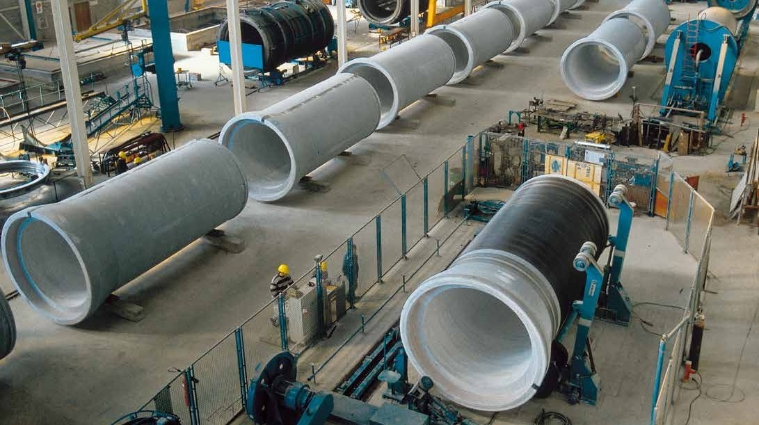

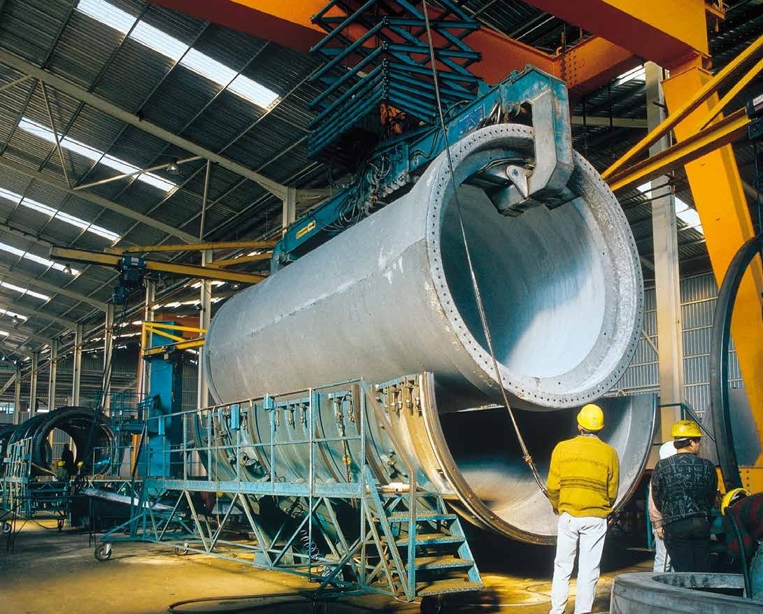

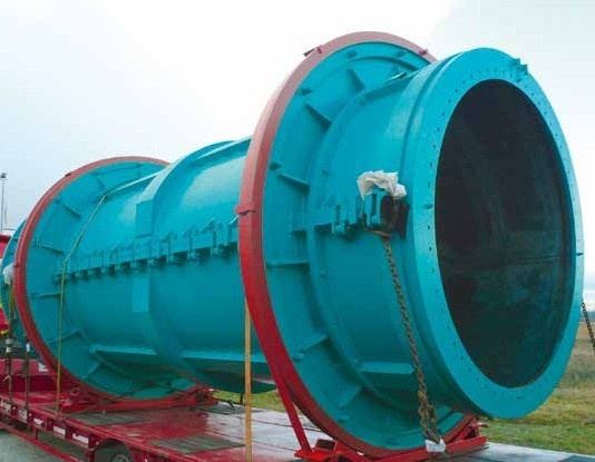

Предварительно напряженные бетонные центробежные трубы (PCSP)
Благодаря технологии вибропрессования BFS, предварительно напряженные бетонные спиннинговые трубы пользуются популярностью во всем мире благодаря преимуществам высокой плотности и уплотнения получаемого бетона, а также надежности трубопроводов с бетонными соединениями.
Центробежные трубы:
Выдерживают испытательное давление, примерно в 2 раза превышающее рабочее.
Прочность и плотность бетона, достигаемые при центрифугировании бетона (технология BFS предполагает предварительную вибрацию перед формованием).
  • Диапазон напорных труб, производимых на тех же машинах, варьируется от внутреннего диаметра 400 до 3120 мм и длиной до 7 м.
  • Диапазон дренажных лотков, которые могут быть изготовлены, варьируется от DN 350 до 2000 мм и длиной от 5 до 7 метров.
  • Возможное рабочее давление до 20 бар

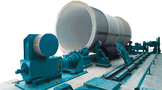

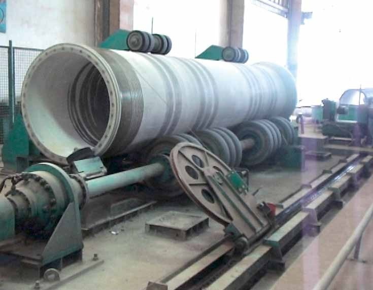

  • Высокая производительность центрифугирования (окружная скорость 30 метров в секунду)
  • Машина для предварительного напряжения кольцевых арматур

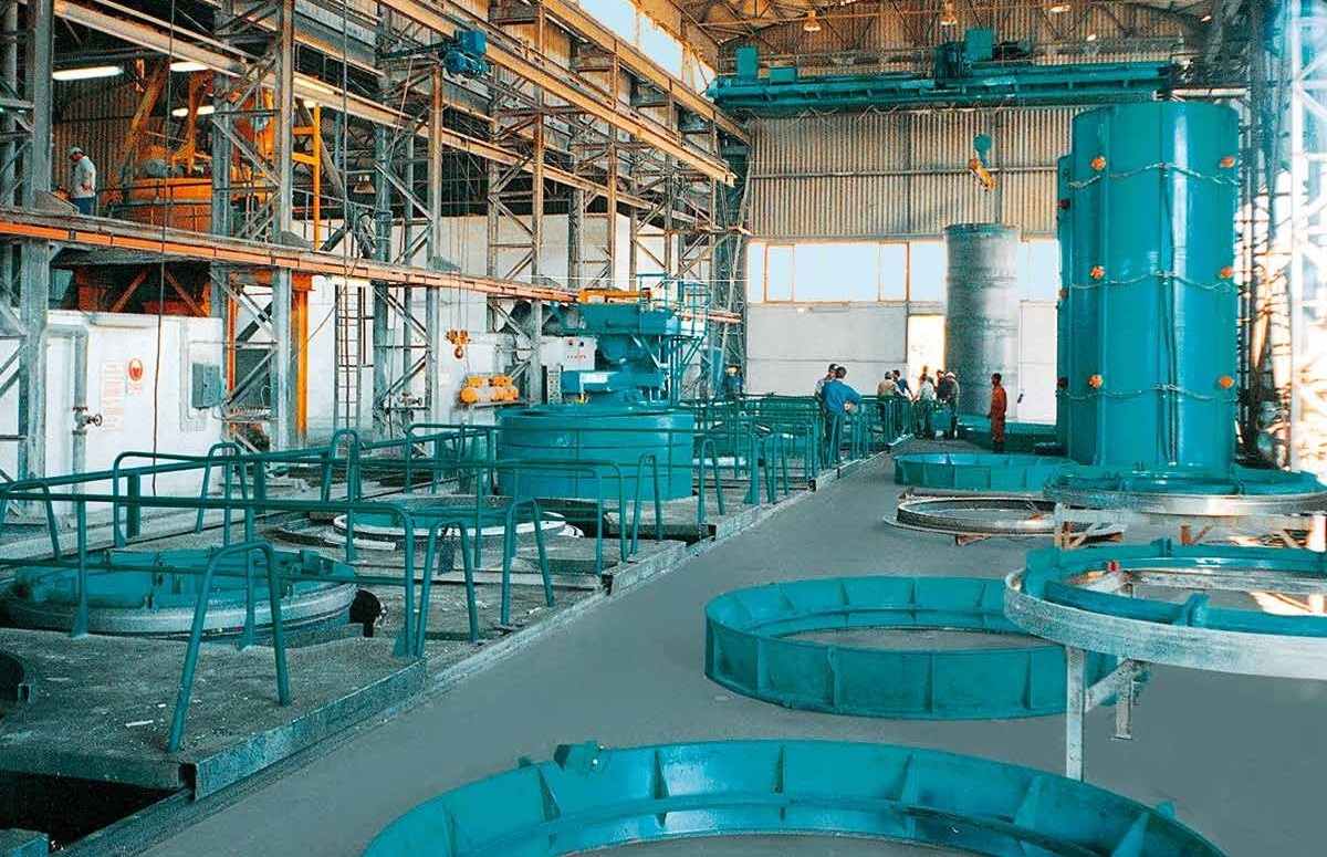

Multiplex означает множественность форм для производства, универсальность, многообразие.
И именно так мы достигаем своей цели.
Производственные системы BFS закладывают основу вашего ключевого преимущества на рынке: индивидуального разнообразия продукции.

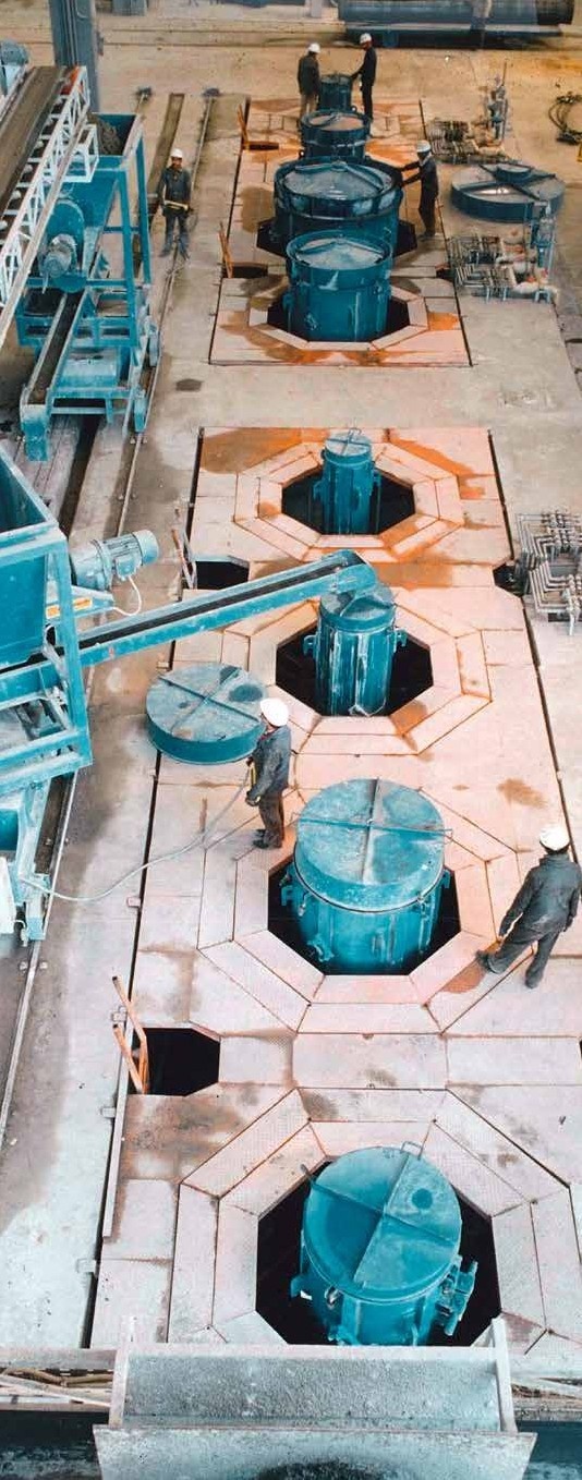

Мы создаем технически сложные производственные системы для ваших бетонных изделий.
От отдельных полуавтоматических установок до полностью автоматизированных заводов «под ключ». Благодаря новейшим технологиям и опыту, BFS удалось зарекомендовать себя на национальном и международном рынках как драйвер инноваций и пионер в области производства бетонных труб, изготовления оснований колодцев и других сборных бетонных элементов для создания профессиональной подземной инженерной инфраструктуры.
