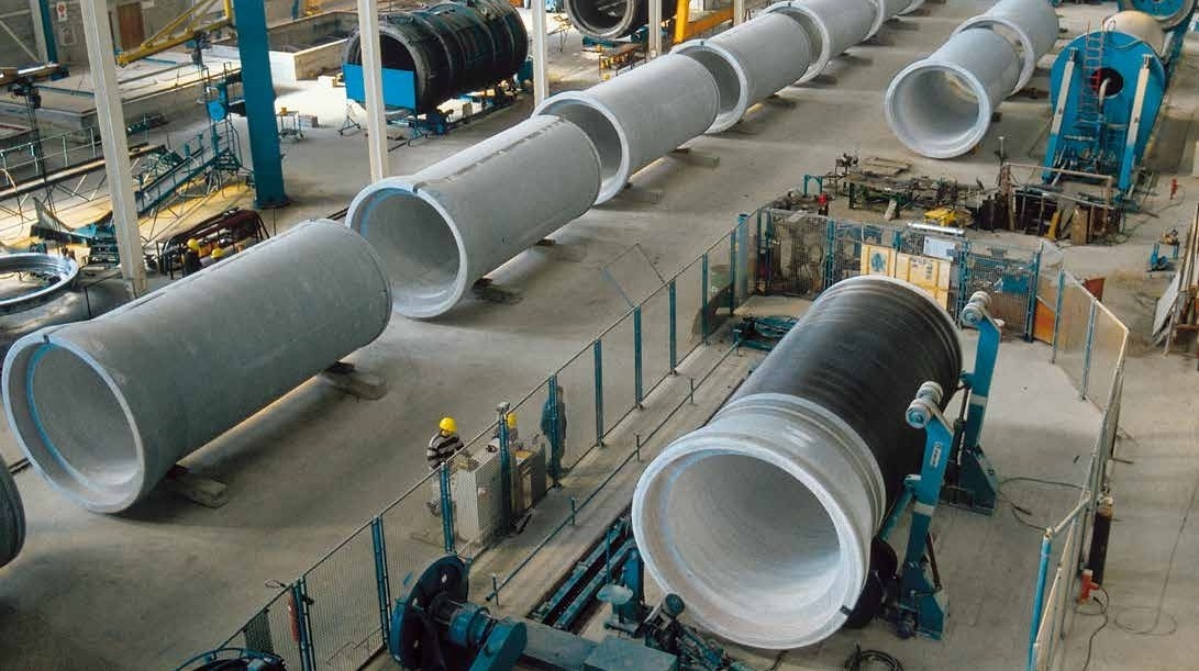

Компания BFS занимается разработкой и производством высококачественного оборудования для производства бетонных труб высокого давления уже более 50 лет. Компания BFS оказала значительное влияние на развитие производственного оборудования, используемого сегодня во всем мире.
Мы осуществляем разработку и поставку комплексных установок «под ключ», от технико-экономического обоснования до ввода в эксплуатацию.

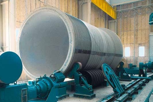

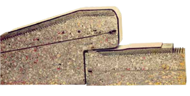

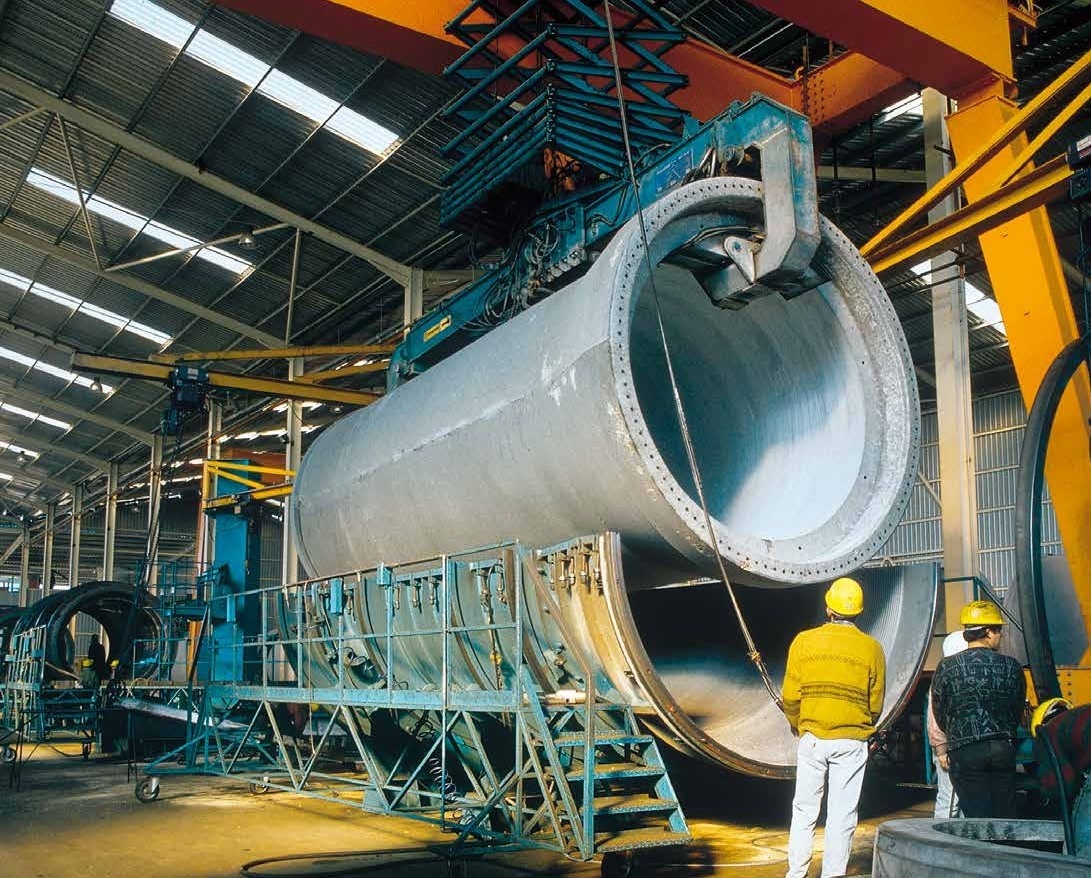

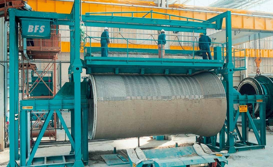

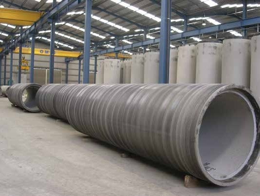

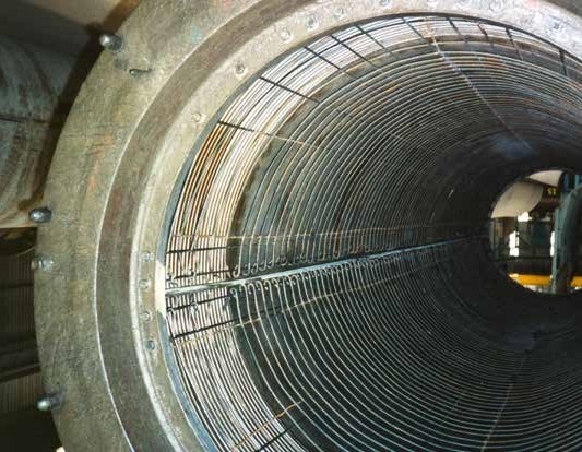

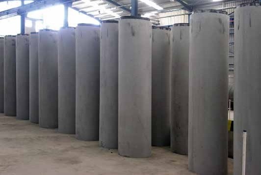

Качественные трубы PCCP изготавливаются двумя основными способами: PCCP со встроенными стальными цилиндрами (ECP) и PCCP с внешними стальными цилиндрами (LCP). BFS предлагает полный спектр оборудования и вспомогательного оборудования для обоих методов производства. При вертикальном методе литья между двумя бетонными стенками помещается стальной цилиндр, обеспечивающий полную водонепроницаемость. Стальной цилиндр гарантирует герметичность при рабочем давлении до 20 бар и более. После пропаривания сердечник обычно предварительно напрягается радиально с помощью обмотки проволокой под высоким давлением.
Трубы PCCP могут быть изготовлены диаметром от 500 до 4000 мм и длиной до 8 м.
В зависимости от рабочего давления применяется соответствующая конструкция стыка.

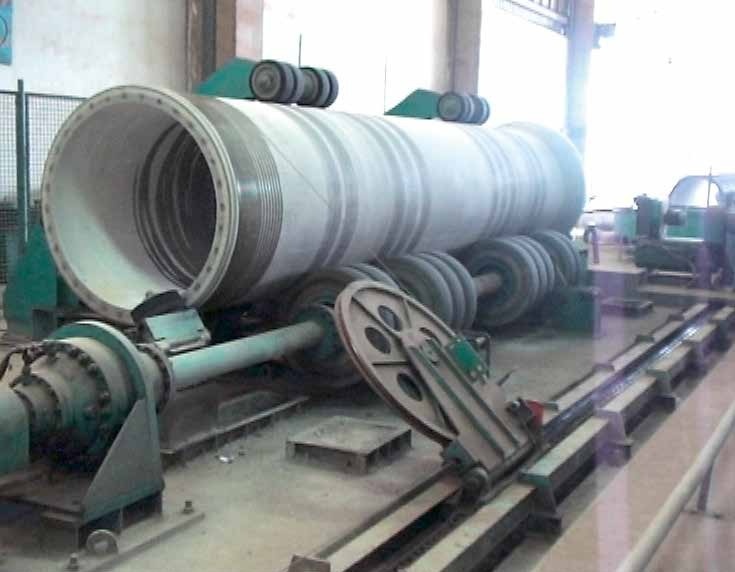

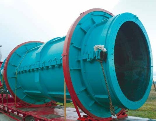

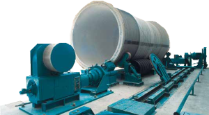

Благодаря технологии вибропрессования BFS, предварительно напряженные бетонные спиннинговые трубы пользуются популярностью во всем мире благодаря преимуществам высокой плотности и уплотнения получаемого бетона, а также надежности трубопроводов с бетонными соединениями.
Центробежные трубы:
Выдерживают испытательное давление, примерно в 2 раза превышающее рабочее.
Прочность и плотность бетона, достигаемые при центрифугировании бетона (технология BFS предполагает предварительную вибрацию перед формованием).
  • Диапазон напорных труб, производимых на тех же машинах, варьируется от внутреннего диаметра 400 до 3120 мм и длиной до 7 м.
  • Диапазон дренажных лотков, которые могут быть изготовлены, варьируется от DN 350 до 2000 мм и длиной от 5 до 7 метров.
  • Возможное рабочее давление до 20 бар
  • Высокая производительность центрифугирования (окружная скорость 30 метров в секунду)

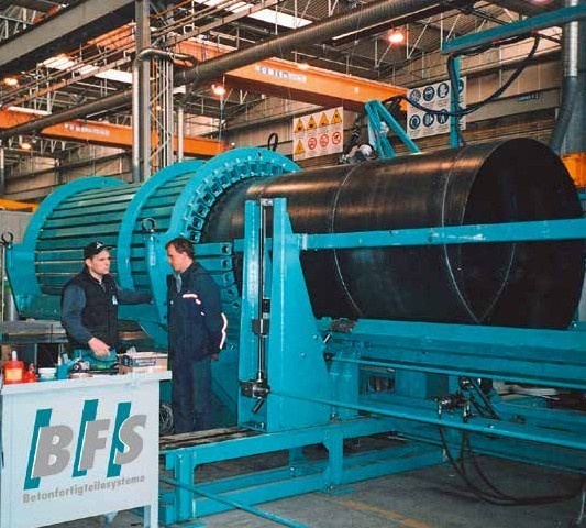

  • Машина для предварительного напряжения кольцевых арматур

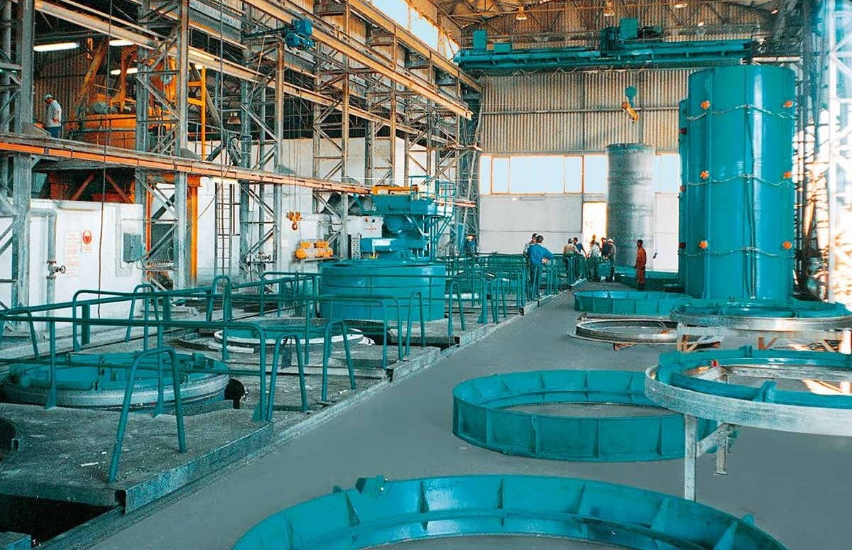

Производственные системы BFS закладывают основу вашего ключевого преимущества на рынке: индивидуального разнообразия продукции.
Мы создаем технически сложные производственные системы для ваших бетонных изделий.
От отдельных полуавтоматических установок до полностью автоматизированных заводов «под ключ». Благодаря новейшим технологиям и опыту, BFS удалось зарекомендовать себя на национальном и международном рынках как драйвер инноваций и пионер в области производства бетонных труб, изготовления оснований колодцев и других сборных бетонных элементов для создания профессиональной подземной инженерной инфраструктуры.
