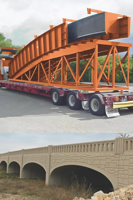

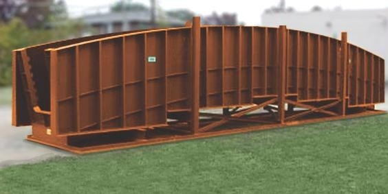

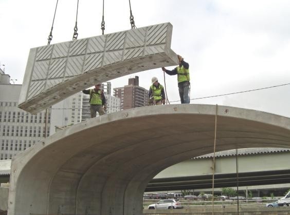

Прочные конструкции для использования в пролётах и арках мостов, подземных переходов, туннелей, водопропускных труб и подземных защитных сооружений. Опалубка может быть изготовлена по индивидуальному заказу в соответствии с техническими требованиями заказчика, а также в различных сочетаниях пролётов и подъёмов.
Доступны одинарные или двойные литейные установки в двухстворчатой опалубке.
Мы проектируем и производим все необходимые дополнительные компоненты: боковые стенки, оголовки и торцевые стенки. Заливка возможна на ребро или в рабочем положении.

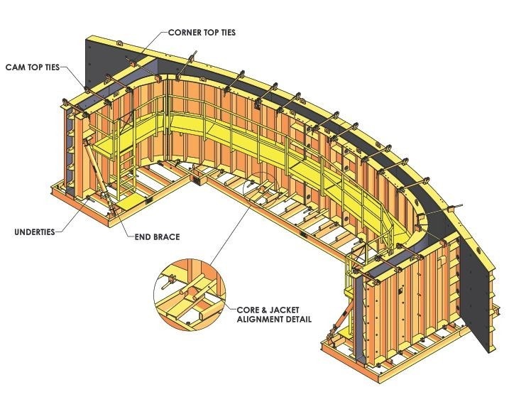

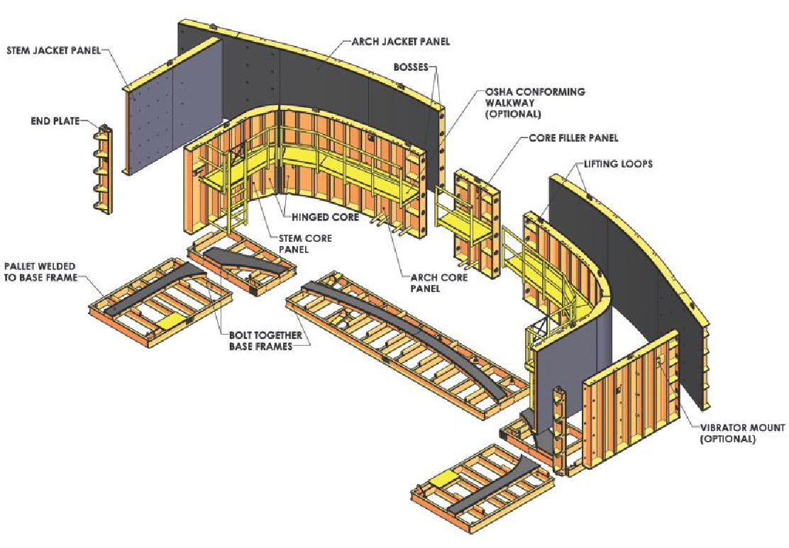

Настройка регулируемой системы формовки арки.
Характеристики системы:
  • Распространенные размеры: от 3,6 – 18 м (12 до 60 футов)
  • Типичная длина ската варьируется от 1,2 – 2,45 м (4 до 8 футов) в зависимости от размера отливки
  • Изготавливается из стальной обшивки толщиной 5/16 дюйма (5,6 мм), армированной стальной профилированной стяжкой толщиной 1/2 дюйма (1,2 мм), башмачной плитой, швеллером и фасонными косынками
  • Комплект опалубки включает в себя сердечник и наружную оболочку с соединениями Boss, поддон на несущей раме, торцевые пластины, а также верхние и нижние стяжки (при необходимости)
  • Рекомендуем добавить мостки, соответствующие требованиям OSHA, к оболочке сердечника любой арки высотой 1,83 м или выше
  • Доступны комплекты для увеличения толщины бетонируемой поверхности, например, если толщина арки составляла 25,5 см, заказчик может отлить арку толщиной 30,8 см.
  • Для некоторых размеров доступны комплекты для увеличения высоты арки
  • Опалубка может быть регулируемой для формовки от 2 до 4 одинаковых арок, обычно от 1,2 – 3,66 м (4 до 12 футов)
  • Возможность снять крановую полосу снаружи и сердечники с отливки.
